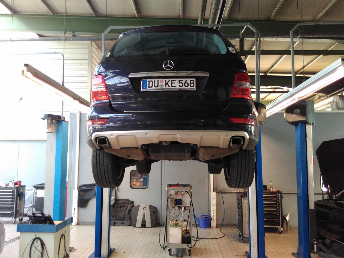

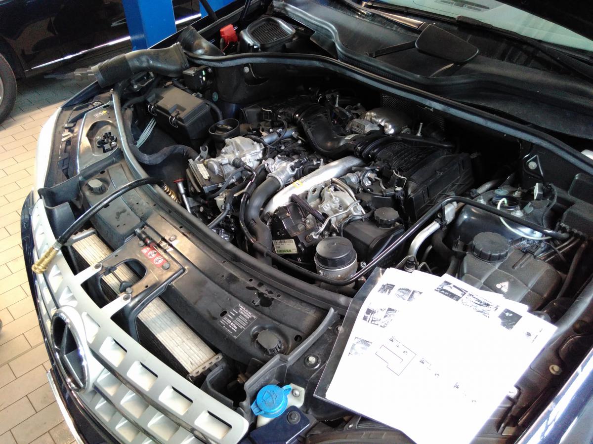

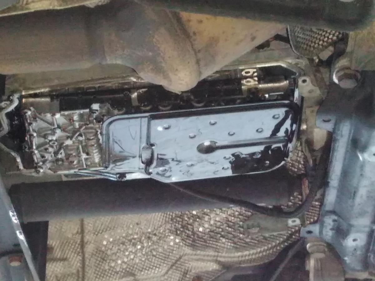

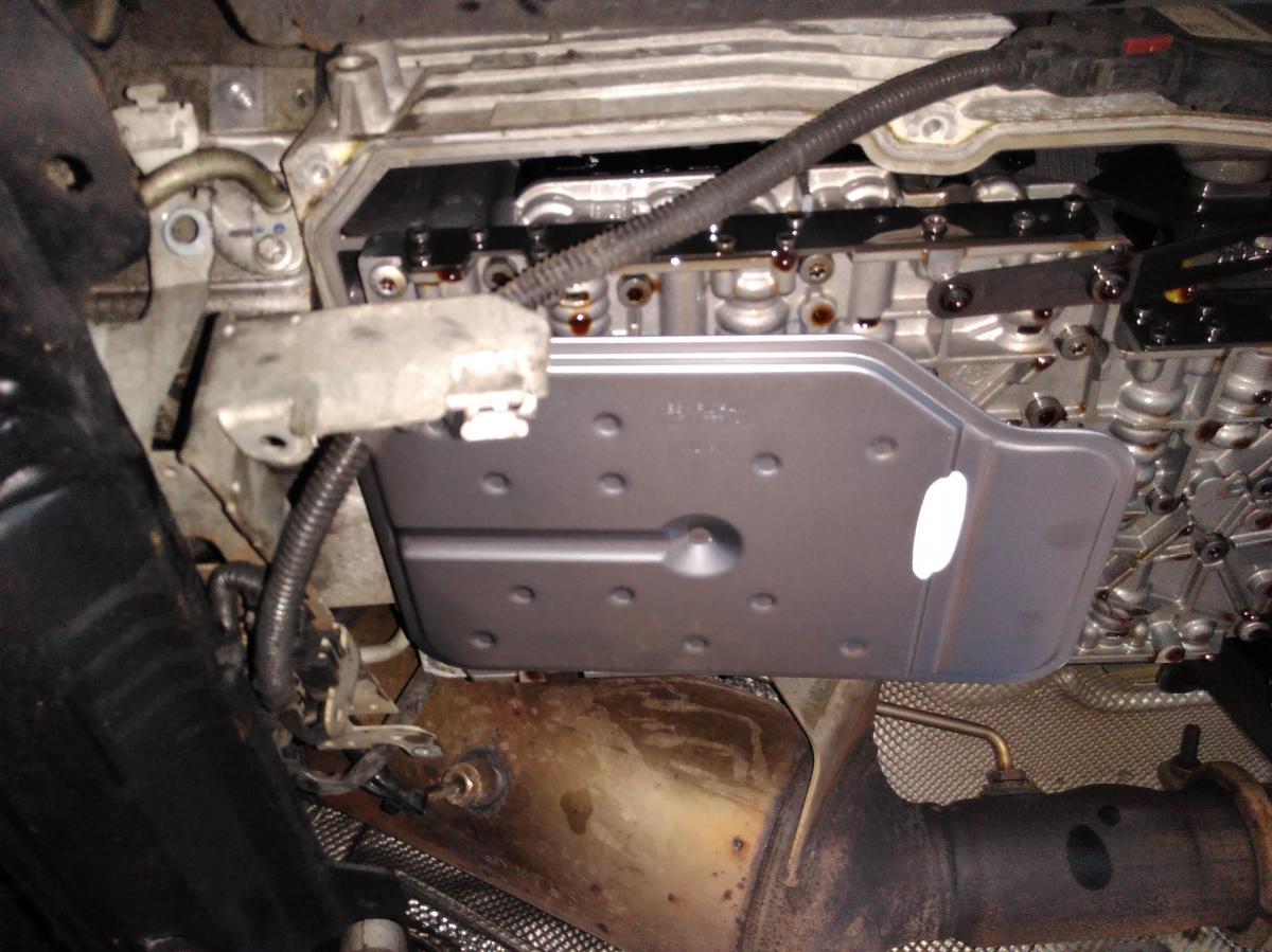

Hallo, hier ein paar Fotos, die evtl. ganz interessant sein könnten:
Der Wagen fährt absolut ruhig und bisher hatten wir auch keinen Kraftschluss im Stand feststellen könne. Meister WW meinte, wir sollen das Thema beobachten und bei de nächsten Inspektion noch mal ansprechen. Falls das noch mal auftritt, könnte man erst mit einem Softwareupdate für das Getriebe versuchen und im zweiten Schritt eine Getriebeadaptionsfahrt machen.
Warten wir mal ab.

Hallo, ich muss zu dem Thema aber noch eine Anekdote loswerden. Leider habe ich das nicht selbst mitbekommen, sondern Meister WW erzählte hinterher davon. Der Monteur, der das neue Getriebeöl beim blauen Frosch eingefüllt hat, hat sich wohl um rund einen ganzen Liter vertan und entsprechend zuviel Getriebeöl eingefüllt. Was haben wir daraus gelernt? 1. Wir wissen jetzt, dass der W164 einen Überlauf für das Getriebeöl hat und 2. wo es sich befindet.
Die ganze Aktion hat mir dann noch eine kostenlose Motorwäsche beschert. Leider musste ich deswegen auf mein Mittagessen verzichten, weil ich 5h statt 4h beim Ahk warten musste. Meinen Termin um 14 Uhr habe ich (hungrig) knapp geschafft.
