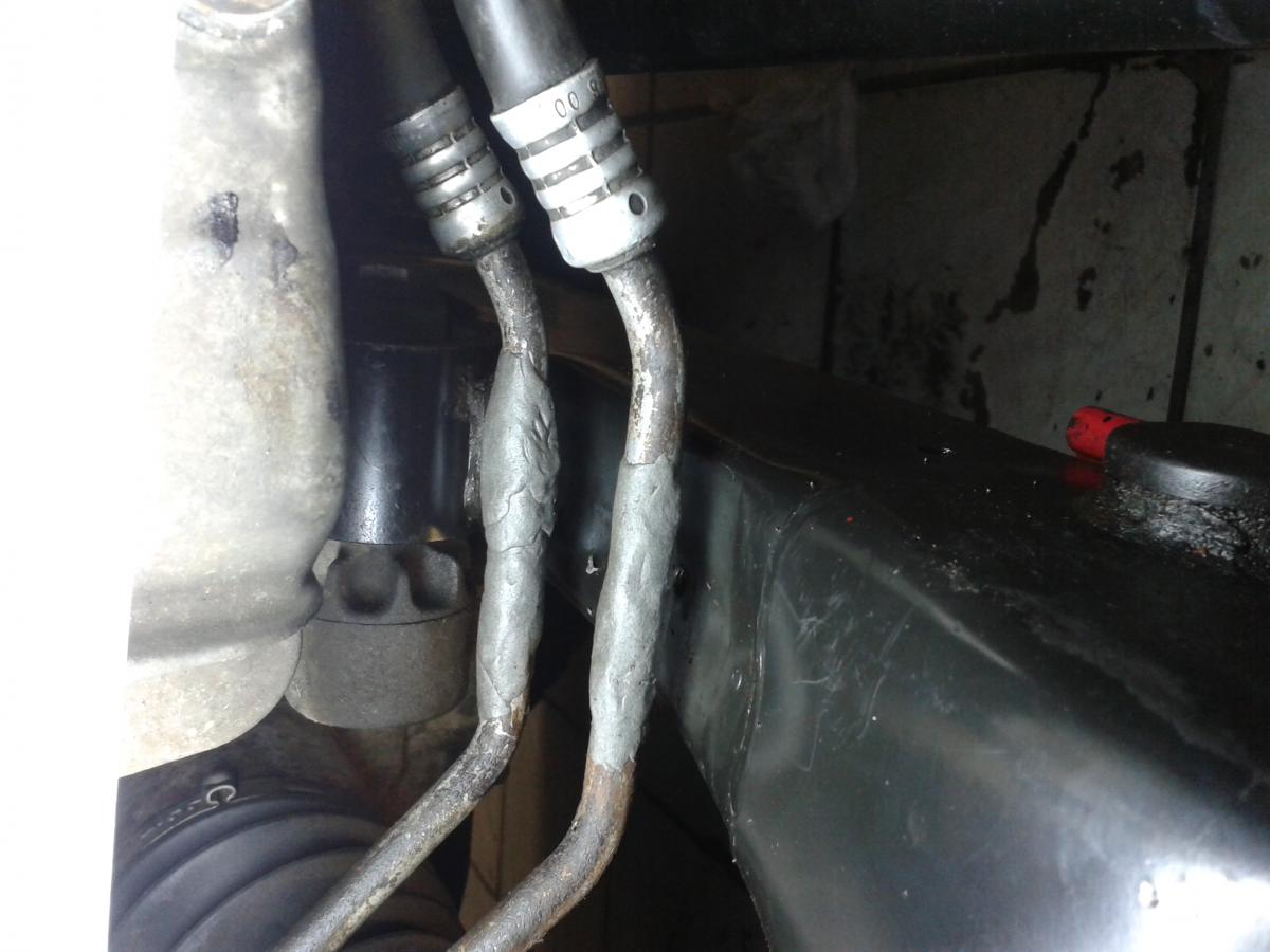

Wechsel der Getriebölkühlung!
Warum? Weil die Metallleitungsstücke (Bögen) des Leitungssatzes durchgammeln!
Also, nachdem ich für den TÜV und meine Sicherheit im vorderen Bereich tätig war, ist mir da was aufgefallen, glänzende Rahmenteile und das ein oder andere Tröpfchen Öl. Konnte mir erst nicht erklären wo dieses herkommt, also geputzt und eobachtet. Durch den Verzug der Lieferung meiner Ersatzteile hatte ich ja etwas Zeit also richtig geschaut. Und siehe da, der Leitungssatz hat ja Metallbiegungen und diese sind so verbaut, daß dort immer Wasser darauf stehen bleibt. Wasser und Metall ergibt nach Jahren eben Gammel und dann Undichtigkeit.
Ich bin froh dieses gesehen zu haben, den irgendwann wäre das Getriebeöl leer gewesen und der Getriebeschaden vorprogrammiert.
Hier folgt nun die Beschreibung, wie ich versuchte den alten Leitungssatz instand zu setzen, da ich ja schnell los in Urlaub wollte.
Benötigtes Werkzeug:
- Retsche mit 8er Nuss
- Schleifpapier
- Rostumwandler
- Powerstahl
Benötigte Zeit: 1,5 Std.
Benötigtes Geld: 11,95 € PETEC Powerstahl
1. Leitungen sind von oben mit einer Schraube im Rahmen fixiert. Die Schraube herausdrehen, dann läst sich der Leitungssatz bewegen.
2. Die Metallleitungen stecken in einer Kunststoffhalterung, dies abziehen um
das Gesamtausmaß zu erkennen. Nicht erschrecken sieht dann richtig übel aus.
3. Saubermachen, anschleifen und Rostumwandler drauf. (über Nacht wirken lassen)
4. Powerstahl kneten und herum formen.
5. Zusammenbauen und fertig.
Zum Powerstahl: Dieser ist Säure und Wasserfest, kann sogar unter Wasser verarbeitet werden. Hatten schonmal damit kleine Löcher in Stahltanks gestopft.

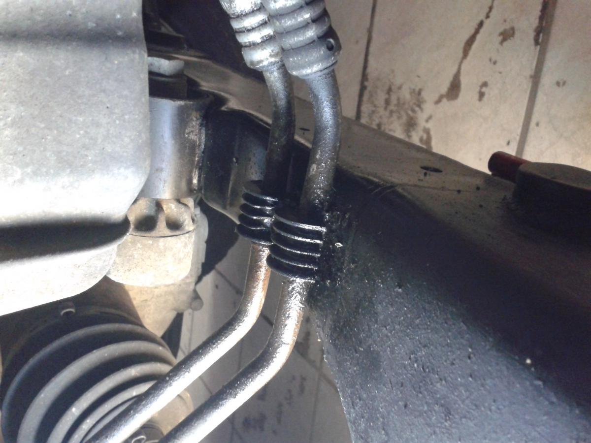

Ergebnis: Nachdem ich diese eine Biegung fixte, fragte ich mich natürlich wie die anderen Biegungen aussehen..... Also entschied ich, im Winter den Leitungssatz komplett zu ersetzten.
Es lies mir keine Ruhe, den ich wollte ja mit dem Wohnwagen knapp 3000 Kilometer fahren, also habe ich ihn komplett ersetzt. Dazu mehr im nächsten
Beitrag.
Gruß Benny156

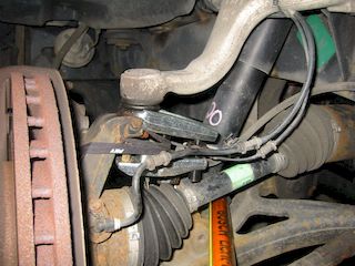

Was man dann auch noch in der Anleitung ergänzen könnte:
1. Gewinde der Stopmuttern an beiden oberen Querlenkern: M12 x 1,5 (dann kann man sich die nämlich vorher schon mal besorgen).
2. Mit einem ganz normalen Spurstangenabdrücker kann man den oberen Querlenker ebenso lösen.
Hier sieht man auch, wie ich ihn festgebunden habe, damit er beim Lösen der Verbindung nicht herumfliegt.
Viele Grüße Andreas

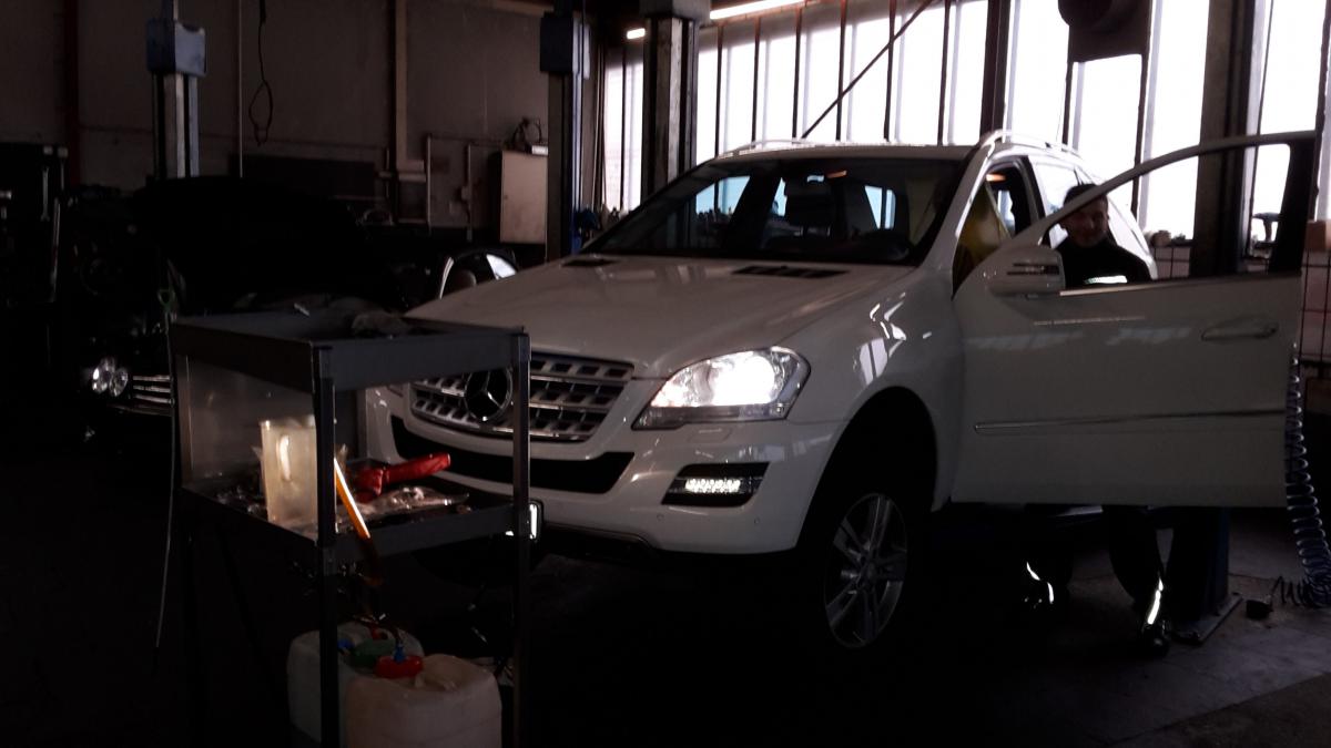

Auf der Bühne in der Werkstatt bei der Getriebespülung.
Auf der Buehne.jpg (66.78 KiB) 441 mal betrachtet

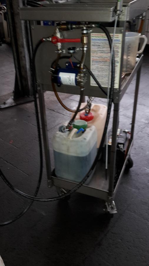

Nach ausgiebiger Recherche im Netz und gleichzeitiger Befragung von Bekannten habe ich mich entschlossen das 7G-Getriebe meines ML nach der Tim Eckart-Methode gründlich spülen zu lassen. Dazu bot sich an, dass mich ein Nachbar auf ein sogenanntes Spül-Event in Oberhausen aufmerksam machte, an dem er auch mit seiner E-Klasse teilnehmen wollte.
Am Samstag bekam ich einen Termin um 11 Uhr in der freien Mercedes-Werkstatt von Hakan Sömnez an der Robert-Koch-Straße in Oberhausen. Auf dem Hof drängten sich schon viele besternte Fahrzeuge von der angejahrten C-Klasse aus Dortmund bis zum fast neuen AMG CLS 63 aus den Niederlanden. An zwei Bühnen gleichzeitig wurden die Getriebe gespült. Dazu wird eine Reinigungsflüssigkeit ins Getriebe eingefüllt und verbleibt dort rund 15 Minuten während das Fahrzeug bewegt wird. Danach wird das alte Getriebeöl, bei mir war es recht schwarz, abgepumpt, währen gleichzeitig neues Öl eingefüllt wird. Das geschieht so lange, bis nur noch frisches Öl abgepumpt werden kann, das alte Öl also komplett verdrängt wurde.
Die Ölwechsel -Kontstruktion wird in den Getriebeöl-Kreislauf integriert.

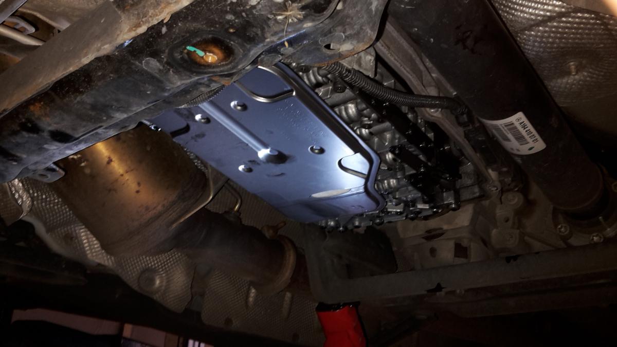

Im Laufe der Prozedur wurde die Ölwanne des Getriebes entfernt und der darunter liegende Ölfilter erneuert. Alle gewechselten Teile (Dichtungen, Filter) waren Original-Ersatzteile von Mercedes. Auch das Öl entspricht, so wurde mir versichert, den Werks-Spezifikationen. Nach rund 1,5 Stunden war alles erledigt und ich bezahlte für alles 260 Euro. Das war der Event-Sonderpreis für das 7G-Getriebe, die Spülung des 5G-Getriebes kostete 230 Euro.
Seither habe ich den ML rund 150 Kilometer bewegt und meine, wesentlich sanfte3re Schaltvorgänge zu spüren. Die vorher etwas harten Gangwechsel im unteren Bereich sind fast nicht mehr spürbar.

Der Ölwechsel-Wagen nach der Tim Eckart-Methode ist mit einer Pumpe ausgerüstet, die altes Öl abpumt und durch neues Öl ersetzt.

Das Getriebe mit entfernter Ölwanne. Das schwarze Element ist der Ölfilter.

Das war wirklich ein super "Sonderangebot" :!: :thumbup: Ich habe für die gleiche Art Spülung (Tim Eckard) im Mai 2014 in einer ebenfalls freien Mercedes-Werkstatt etwas über 450,00 € bezahlt :!: :thumbdown:
Mein Empfinden danach war/ist auch, daß die Schaltvorgänge des 7G-Getriebes danach weicher und sanfter waren und sind. :thumbup:
Re: Kraftübertragung: Kupplung, & (Automatik-)Getriebe
Hier bei der DB-Vertretung in CUX haben sie auch so ein Gerät. Kosten für eine Spülung 450 €.
Allerdings wird man vorher darauf hingewiesen, daß dieses Verfahren von Mercedes Benz nicht freigegeben ist.
Beiträge: 21998
So von Weitem betrachtet ist das sündhaft teure Tim Sowieso -Wägelchen das Gleiche wie es beim AhK in Neuss zum Einsatz kommt.
Dort hatten wir mit Manfred093s ML ja seinerzeit die Ehre.
Dabei hab ich das Wägelchen von allen Seiten und mit den aufgebrachten Bedienungsanleitungen fotografiert und anschließend, am heimischen PC begutachtet.
Dieser Tim Sowieso (ich find diesen Personenkult unmöglich!) hat zur rechten Zeit ein bereits bekanntes Verfahren für die breite Masse der Werkstätten gangbar gemacht und sich die Rechte darauf gesichert.
Nicht mehr und nicht weniger.
Reinigungsmittel ins Getriebe zu geben, die vom Konstrukteur desselben nicht vorgesehen sind, bleibt mit einem Restrisiko behaftet.
Wenn da nicht sorgfältigstens gearbeitet wird, verbleiben Rückstände davon im Öl.
Weshalb man schon dabei stehen bleiben sollte, wenn das gemacht wird. Denn jede gesparte Maschinenlaufminute spart dem Ausführenden ´ne Menge Material. Und ob das dann das richtige ist, bleibt auch noch reine Vertrauenssache.
Mit meinem W163 VorMoPf brauch ich das glücklicherweise nicht. Hier kann man das ganze Öl ablassen, den Filter wechseln, einmal Öl zum Spülen einfüllen und auf Temperatur bringen, und das ganze wiederholen, wenn man das ordentlicher als normal machen möchte (wie seinerzeit bei meinem). Das kostet dann nur mehr Öl. Mehr nicht.
Achja: Vor dem Spülen nach Tim Sowieso muß das Getriebe eine Mindesttemperatur haben, das Bewegen (fahren) des Fahrzeugs dauert auch, wenn wie vorgegeben verfahren wird, und dann muß reichlich gespült werden.
Wozu führen dann wohl diese "Spül-Events", von denen man immer wieder hört?
Ach ja, es war etwas billiger. Und die Möglichkeit von Benzingesprächen gab es sicherlich auch.
Da hoff ich nur, daß unser Peter da Glück gehabt hat. Denn diese 7-Gang-Automatikgetriebe sollen ja noch viel teurer sein als die in unseren alten M-Klassen.
Genau wegen dieses besagten Reinigungsmittels ist das Verfahren von DB nicht zugelassen. ;)
