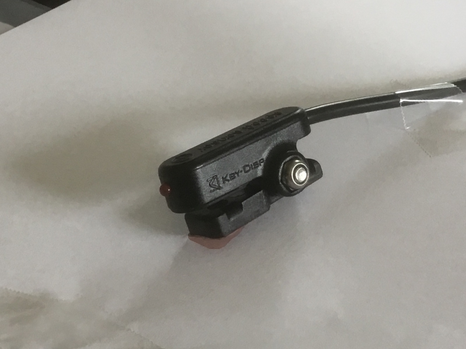

In Bezug auf den Sensor als Ursache bin ich mir sicher (Test mit einem anderen). Also: Akku scheidet aus… Die Steckverbindungen sind alle perfekt in Ordnung und weil dies ein Schönwetter-E-Bike mit eigenem trockenen Stall ist, kann ich nach 4 Jahren Betrieb und ganz wenigen Kilometern Korrosion ausschließen (war auch meine erste Vermutung…)
- Beiträge: 22108
eBikes als M-Klasse Ergänzung
Also hast Du, unerwähnterweise, ein funktionierendes Austauschteil als Muster.
Wenn ich die unvollständigen Infos nun richtig zusammengetragen habe.
Dann zeig uns das Teil doch mal, damit wir mit den bei uns verbauten vergleichen können.

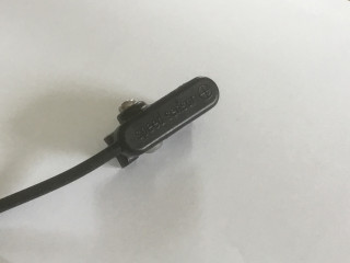

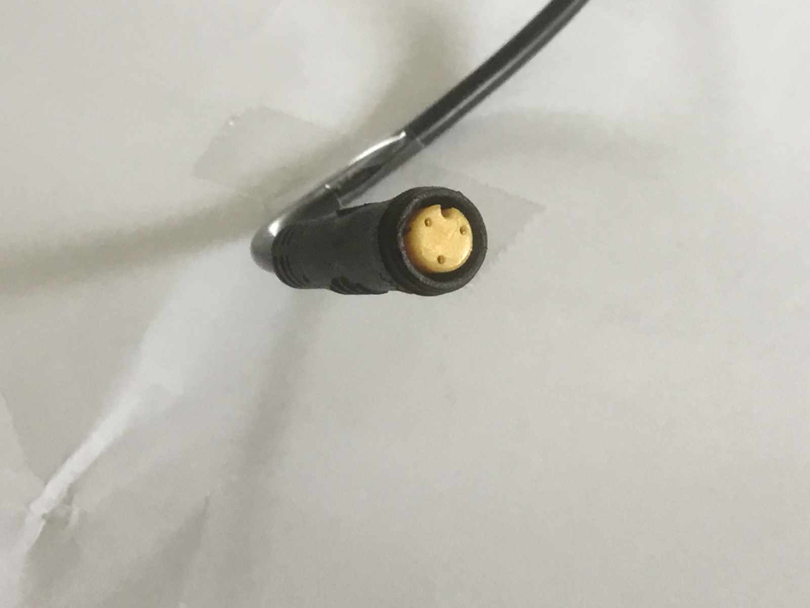

Da ist das Teil!
Es gibt einen ähnlichen Sensor in Netz - aber der Stecker ist männlich…
So, bin einen Schritt weiter: Da ist eine Diagnose-LED dran. Allerdings weiß ich noch nicht, wann die leuchten oder blinken muss…

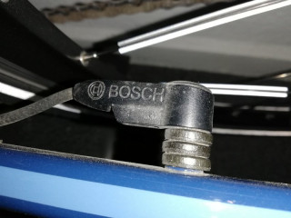

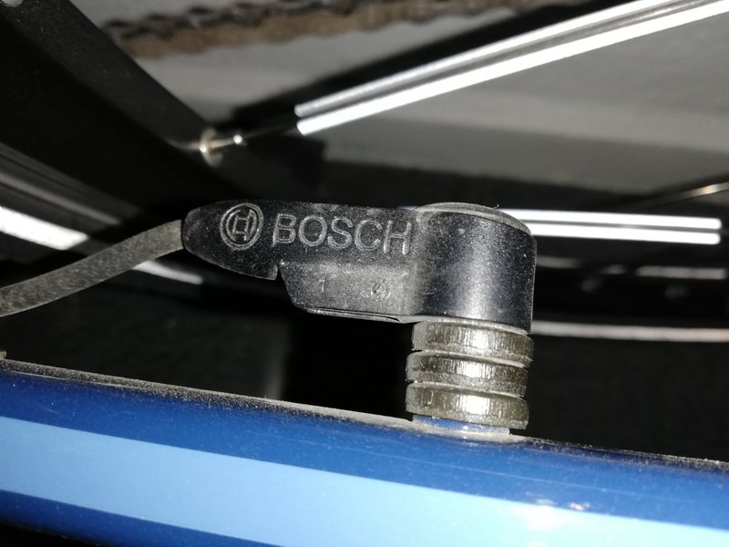

Die Sehen ja dann doch ganz schön anders aus, die Sensoren.
Eine Steckverbindung konnte ich, ohne etwas zu demontieren, nicht feststellen.
Und bevor einer fragt: Nein, ich hab das Teil nicht extra fürs Foto gereinigt.

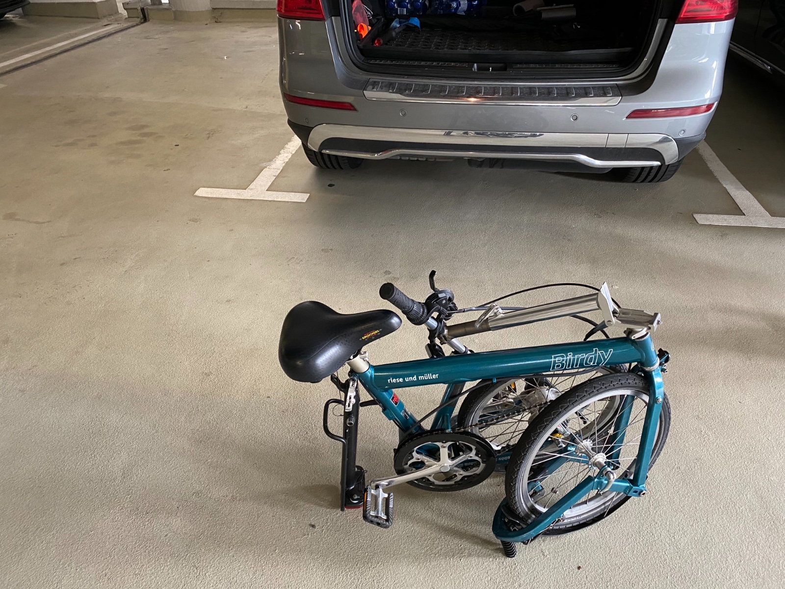

Ein E-Bike ist es ja grad nicht, aber eine sinnvolle Ergänzung wenn die eigene Tiefgarage gerade saniert wird:
- Beiträge: 22108
Naja, in ´nen W166 paßt halt kein Fahrrad in voller Größe mehr rein.
Aber, eine interessante Konstruktion.
Wieviel kg darf dieses Gerät denn offiziell befördern?
Vom Anschaffungswiderstand wollen wir ja mal gar nicht erst anfangen. Für die Preise der Produkte dieses Herstellers kaufen andere Leute Kleinwagen.
