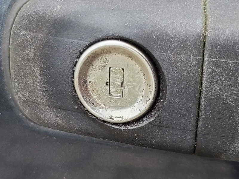

Mein ML und sein Bediener - puh, das wär beinahe richtig aufwändig und teuer geworden. :roll:
Der Angstschweiß auf der Stirn trocknet gerade ab.
Der Schauplatz den Geschehens: Vor der Tür.
Der Anlaß: Nun, um nicht "Sondersteuern" (Halteverbot auf den Parkstreifen, eine Seite montags, die andere freitags) vermeiden.
Dazu muß, damit er immer im Blickfeld bleibt, der zu einem günstigen Zeitpunkt halt 2 mal die Woche umgeparkt werden. Sofern sich das mit einer eh nicht vermeidbaren Einkaufs- oder sonstigen Fahrt verbinden läßt - noch besser. Zwei oder mehr Fliegen mit einer Klappe - ich liebe das.
Das Geschehen
Rein in den ML, starten, 100m-Rundfahrt (mehr als üblich), damit der Akku wenigstens ein bißchen Strom zurückbekommt. Beim Aussteigen, um ums Auto zu gehen, zur Kontrolle und ein paar Blätter zu entfernen, den Zentralverriegelungsschalter erwischt. Beim Aussteigen, Motor läuft und läd den Akku weiter, bemerkt, daß die Fahrertür die ganze Zeit nicht ganz richtig zu war. Macht ja alles nichts. Beim Entriegeln von innen springt die Verriegelung ja eh auf...
Nicht wirklich, wenn die Tür vorher nicht richtig zu war.
Hab ich nicht gesehen, wußte ich auch nicht, kam ja in 25 Jahren noch nie vor.
Die Tür wegen vorbeifahrender Autos von außen leicht angeleht.
Klack - erste Raste zu.
Da fällt mein Blick auf den Verriegelungsknopf...
Tür öffnen unmöglich. Autsch! :oops: :oops: :oops:
Was nun?
Was hättest Du getan?
Gerhard238 (11. Jan 2025, 22:42)

Ok, dann weiter im Text.
Glücklicherweise hatte ich meine Haustür nur angelehnt, da ich mich ja in 5min spätestens zurück glaubte und die Tür jederzeit in Sichtweite war.
Sonst wär ich da NICHT reingekommen ohne größeren Schaden anzurichten, denn die Haustürschlüssel sind ja am Zündschlüsselbund, dem einzigen, welches immer "am Mann ist", damit genau sowas nie passieren kann, daß man sich selbst ausschließt.
Notfallschlüssel herbeibringen zu lassen hätte mindestens eine Stunde gedauert.
Ok, rein ins traute Heim und erst mal überlegt, wo ich den meinen Haustürreserveschlüssel hatte, sicherheitshalber. Der war an der gleichen gut gesicherten Stelle, an dem sich auch ein Satz ML-Reserveschlüssel befand. Den 2. Satz ML-Reserveschlüssel hatte ich auch gleich noch an mich genommen und, nachdem ich mir erst mal was Warmes angezogen hatte, zügig raus zum laufenden ML.
Tja, aber...
Wenn ein Schlüssel im ML angemeldet und in Betrieb ist, dann funktionieren alle weiteren NICHT.
Keinerlei Reaktion auf die beiden Funkschlüssel.
Was nun?
Was hättest Du nun getan?
Außer "langes Gesicht machen" und frieren, versteht sich.

Jaaaaa.... Gute Ideen!
Bin ich auch drauf gekommen.
Es war gar nicht so einfach die in den Schlössern, ja Mehrzahl, da es offensichtlich bei einem nicht blieb, steckenden Schutzkappen heraus zu bekommen.
Ging aber so eben ohne abgebrochene Teile oder Fingernägel.
Bei der Fahrertür hatte ich das vor 23 Jahren mal getestet, die Beifahrerseite was seit Tuscaloosa unbenutzt.
Was dazu führte, daß der Schlüssel Fahrerseitig, mit viel probieren und (kaltem) Fingerspitzengefühl so ungefähr hälftig ins Schloß ging.
Beifahrerseitig, nach einigem Probieren, sogar ganz. Aber an Drehung ging da gar nichts!
Da hätte eher der/die Schlüssel aufgegeben.
Also, rein in die "Hütte", ran an den Zaubermittelschrank und wählen, was helfen könnte.
WD40? Nö, das soll ja, langfristig zumindest, auch Nachteile haben.
Aber da war ja glücklicherweise noch dieses stinkende Duisburger Zeug, das aus dem Stadtteil nebenan.
Caramba. Was so stinkt taugt und war sogar mit einem Sprühröhrchen ausgestattet.
Ein ordentlicher Sprühstoß rein in die Schlösser - und hoffen. :?
Schoß beifahrerseitig - Caramba arbeitet
Und - schon nach 2min, gefühlt waren es 20, ging da was. Beifahrerseitig.
Erst überlegen! Was macht die Alarmanlage, wenn ich nun aufschließe?
Maschine läuft - da sollte eigentlich nichts passieren. Eigentlich...
Ausschalten sollte per Funkschlüssel gehen. Aber auch, wenn ein anderer angemeldet und im Einsatz ist?
Vorsichtshalber den Öffnen-Knopf des Funkschlüssels im Griff - drehen - offen!
Puh! Ein Loch im Boden! Vom gefallenen Stein.
Kein Alarm und erst mal durch den ML die Fahrertür geöffnet.
Sicher ist sicher.
Aber das Schloß der Fahrertür war nun auch wieder bereit locker und leicht zu tun für was es gebaut wurde.
Ob der etwa 30min Leerlauf bei eingeschalteter Heizung - Luftstrom auf Scheiben - Lüfter Stufe 1 - war es nun im ML mollig warm und der tat so, als hätte er nie Sorgen bereitet. :mrgreen:
Fazit
- Für mich: Wieder was gelernt! Schlüssel und 2. Schlüssel werden noch besser organisiert, denn wenn man im Notfall erst überlegen muß... Das taugt nicht!
Die Schlösser meines MLs sind nun wieder gut gewartet und geschmiert.
- Für Euch: Auch wenn Eure Boliden die 25 Jahre noch nicht voll haben - die Türschlösser mal auf Gangbarkeit prüfen und mit was sinnvollem pflegen ist nun von mir dringend empfohlen.
Denn wenn man die tatsächlich mal braucht und die dann erstmal den Dienst verweigern, ist das gar nicht lustig.
In Ruhe hab ich dann die Schmutzschutzkappen gereinigt und wieder eingesetzt.
Das Material machte einen widererwartens guten Eindruck und ist nicht etwa verhärtet.
Es gibt also doch, wenn auch kleine, Teile bei Mercedes, die echt lange halten.
Gerhard238 (13. Jan 2025, 08:39)

Hallo, zum Thema WD40 kann ich beitragen, dass es den Nachteil hat, etwas auszuharzen und nicht zum Schmieren von Schließzylindern geeignet ist. Mittelfristig wird der Zylinder dadurch eher schwer- als leichtgängiger. Wie es bei Caramba oder Balistol ist, weiß ich gerade nicht. :oops:
Aus dem Bereich von Schließzylindern im Wohnungsbereich setze ich dank der Hinweise meiner Arbeitskollegen ausschließlich auf Graphitstaub, der eben nicht verkleben kann und demnach das probate Mittel vermutlich auch für Schließzylinder an Autotüren sein sollte.
Übrigens ist es sinnvoll - vor allem bei wetterbedingtem Einfluss auf den Zylinder - diesen am besten jährlich auf Gängigkeit zu prüfen und mindestens zweijährlich zu "schmieren" (Graphitstaub).
Im Haus- und Wohnungsbereich werden Schließzylinder ja meistens deutlich häufiger benutzt als bei Autos mit Funkfernbedienung, da sollte man eher jährlich nachpflegen. Aber das ist ein anderes Thema ;)
Übrigens - aus beruflicher Neigung - bitte nicht immer Schließzylinder und Schloss durcheinanderbringen. Das sind zwei verschiedene Dinge, die zwar meist zusammenarbeiten, aber unterschiedliche Funktion haben. Ein Schloss darf zum Beispiel durchaus auch mal mit Fett geschmiert werden. :mrgreen:
