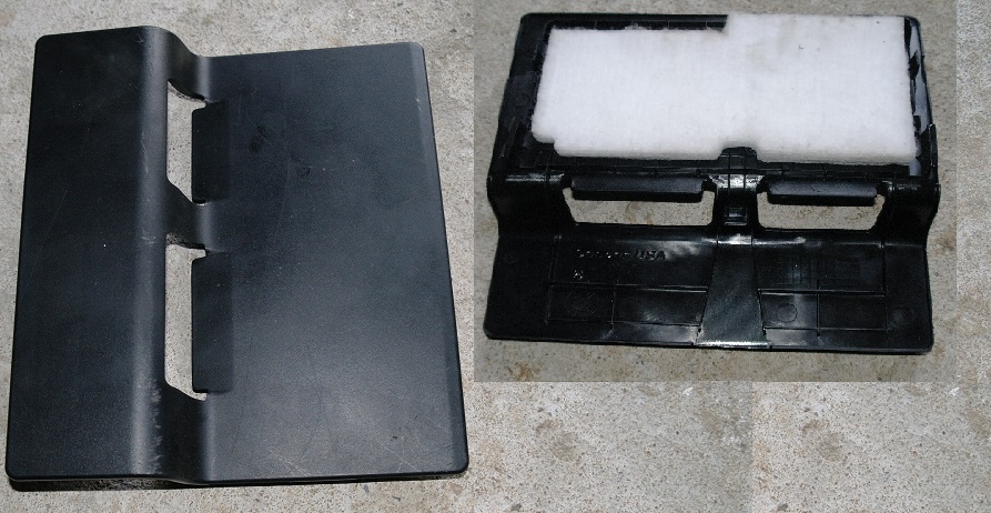

  • Bei mir im Auto lag eine Abdeckung (o.ä.), Teile Nr. A 1646801218 (Foto 1). Nur leider weiß ich nicht so recht wo die hin gehört???

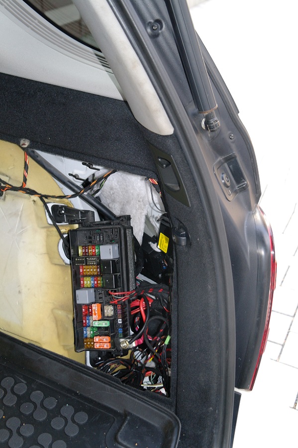

  • Dann ist mir aufgefallen, dass beim Sicherungskasten hinten rechts in der Kofferraumverkleidung eine Abdeckung fehlt (Foto 2). Die o.g. passt da aber irgendwie nicht drauf. Wie wäre die entsprechende Teile-Nr. und was würde die Abdeckung kosten?

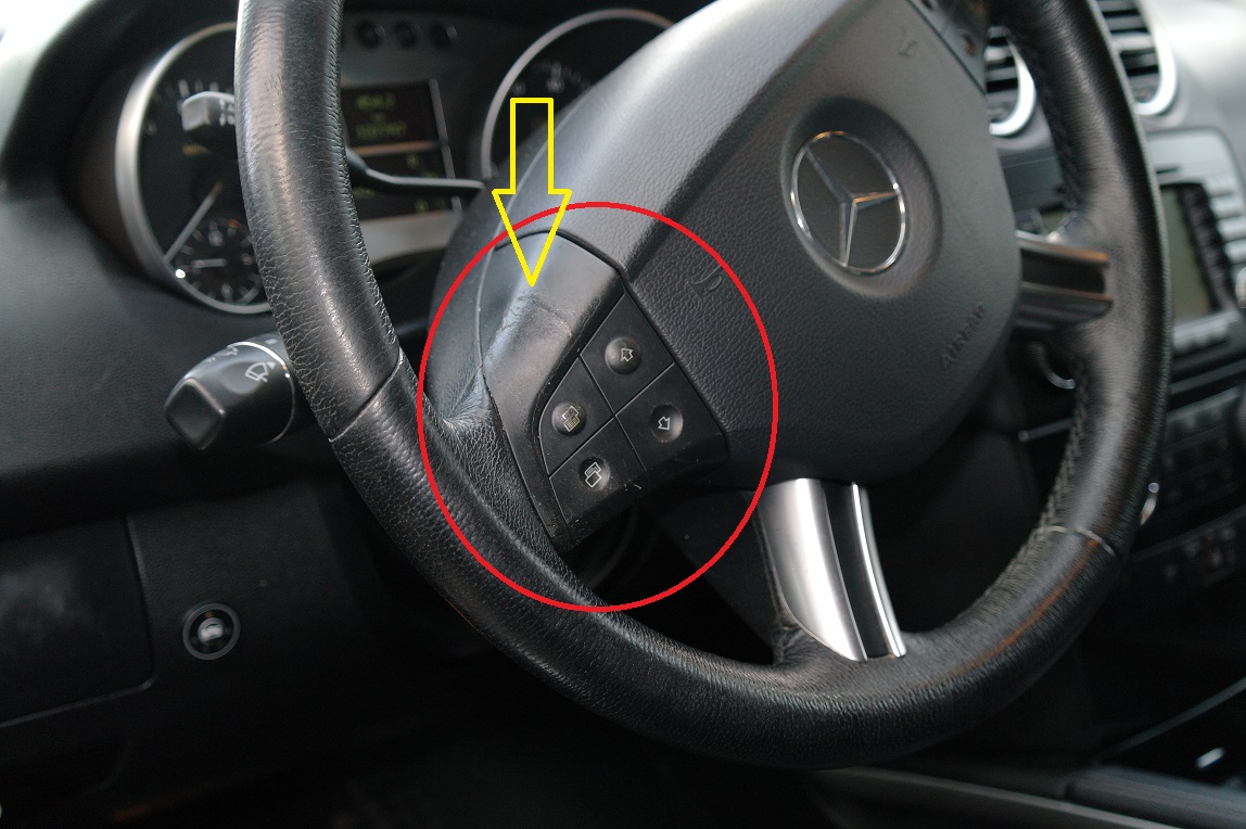

  • Und zu guter letzt: Insbesondere beim linken oberen Lenkrad-Bedienfeld schient sich das Material alters- oder UV-bedingt aufzulösen - Foto 3 (ist richtig klebrig, wie angelöst). Gibt es das Teil evtl. einzeln nachzukaufen?
