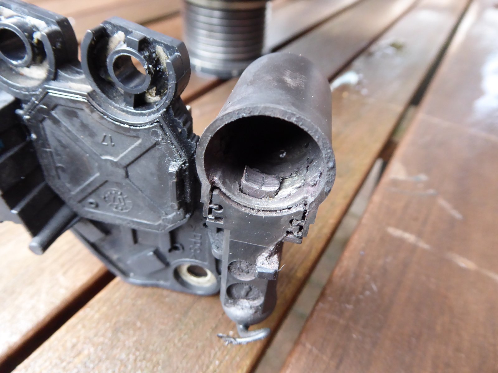

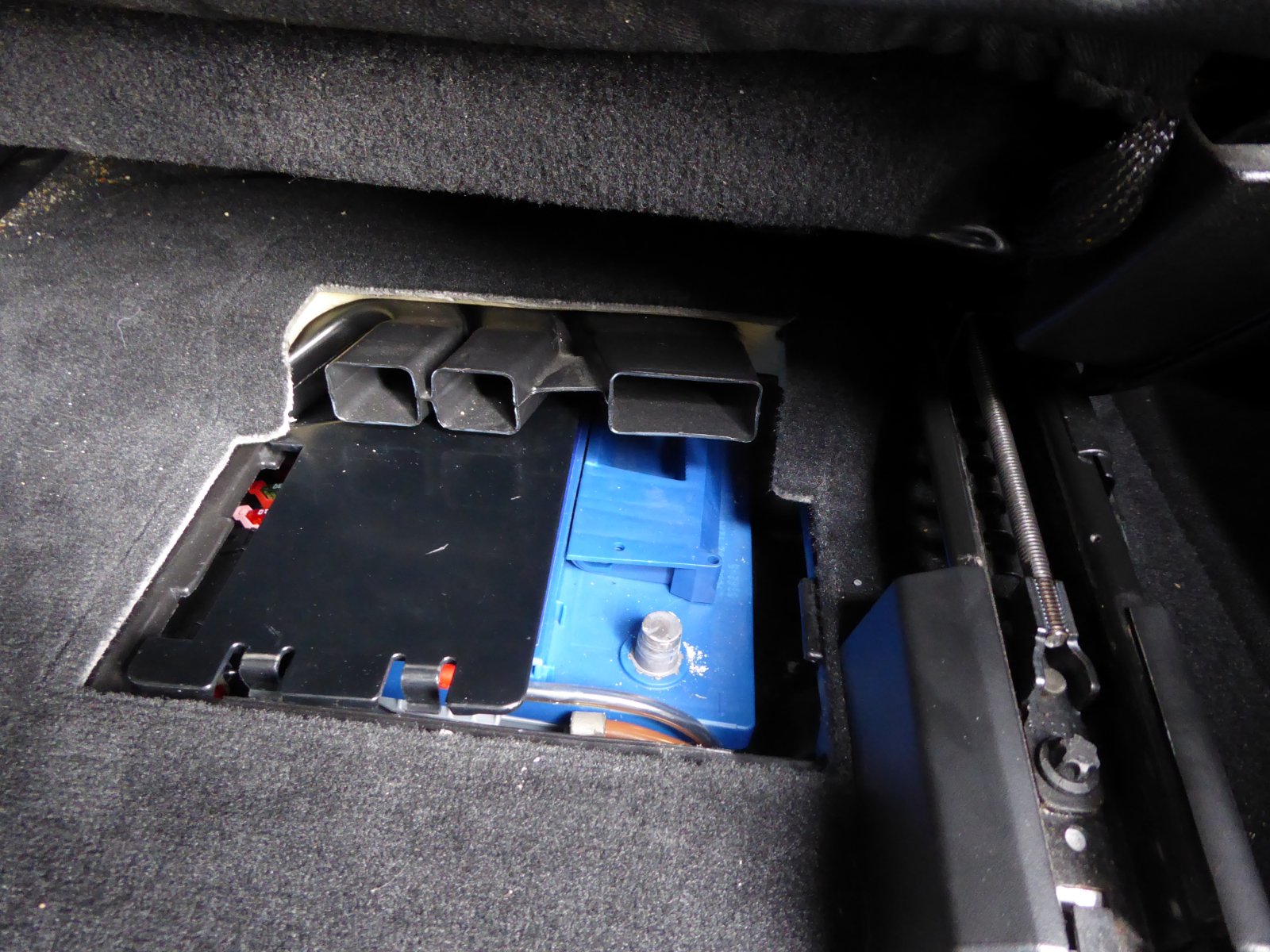

Moin, nun hab ich gestern eine neue Batterie eingebaut, Varta 95Amp. aber der Fehler, (leuchtendes Batteriesymbol) war wieder da

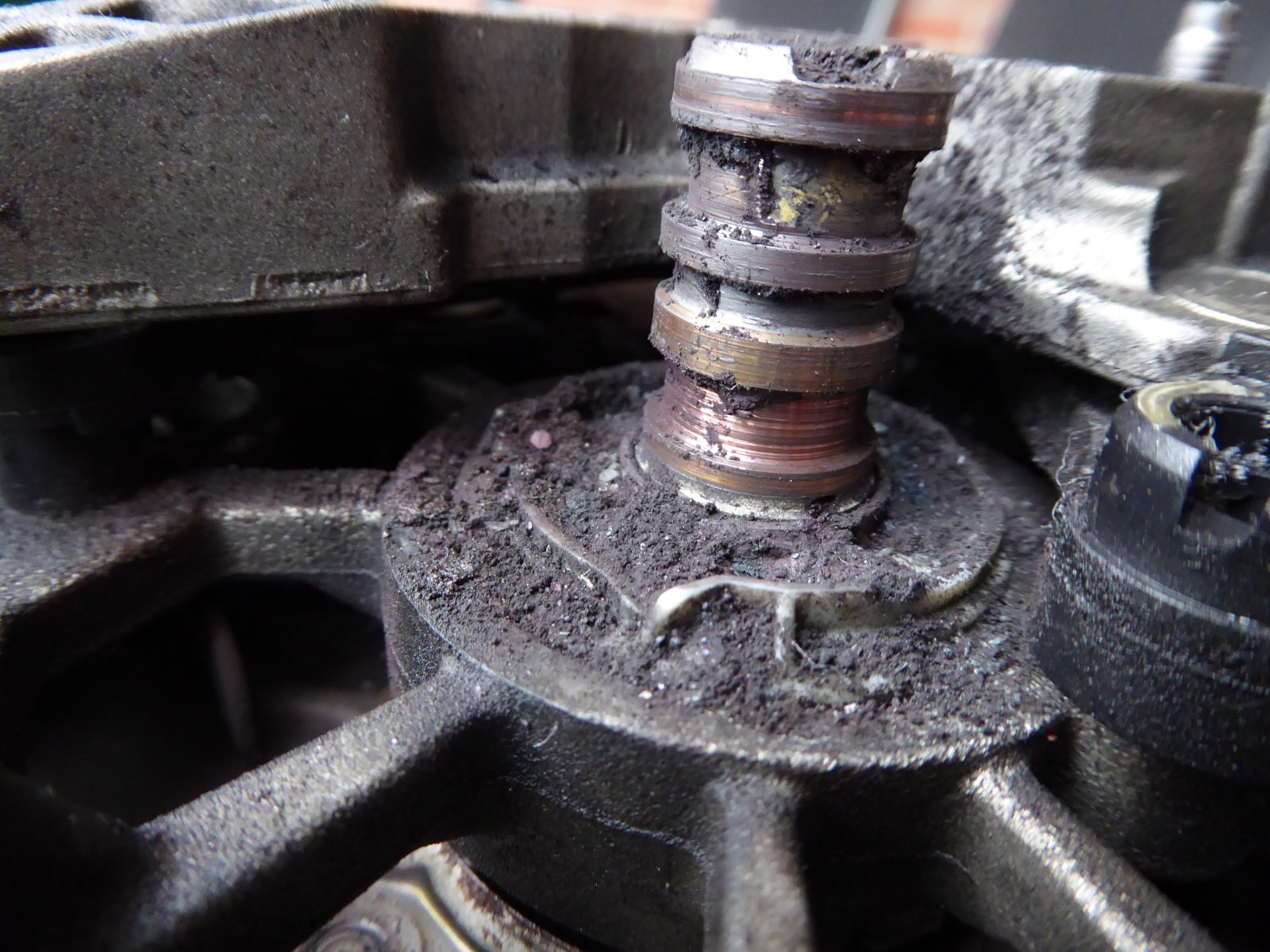

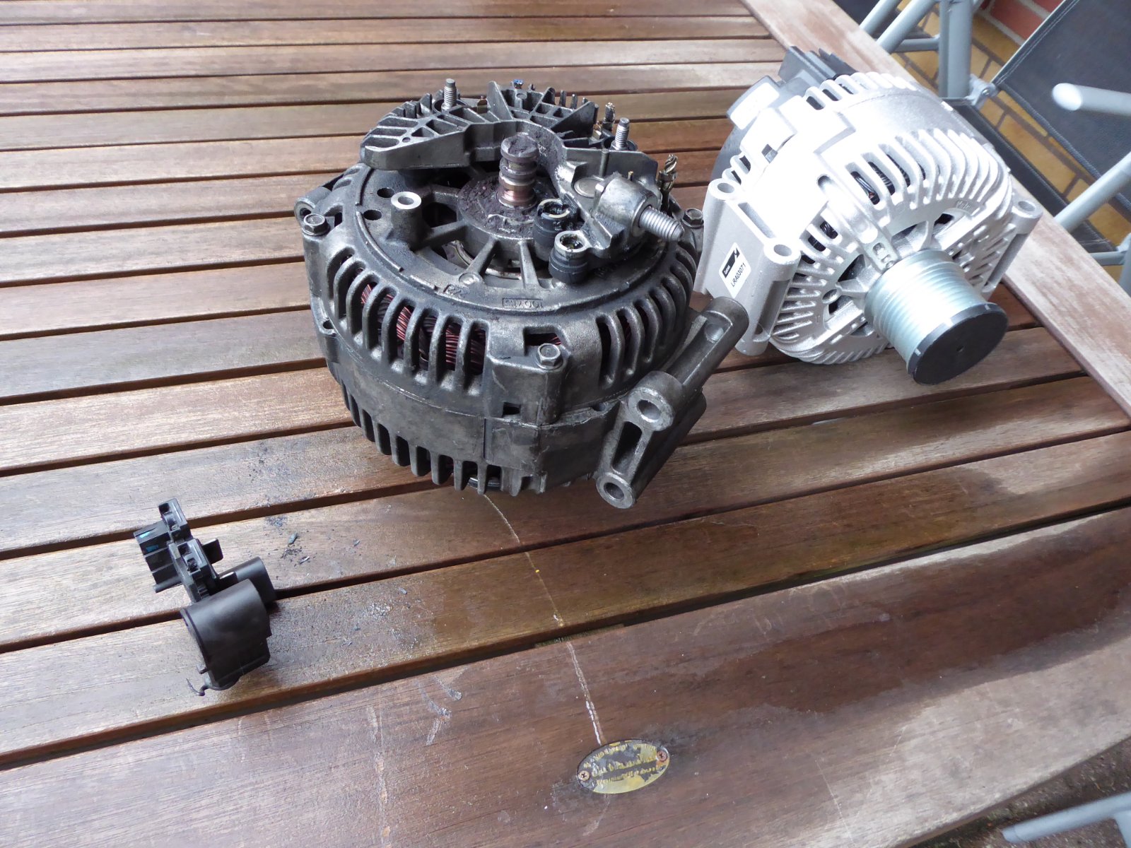

Na ja, die alte Batterie war 9 Jahre alt da glaube ich das der Austausch nicht verkehrt war. Ich hatte dann den ADAC gerufen und der meinte nach mehreren Messungen das die Lichtmaschine kaputt ist. Nun hatte die Batterie schon 119€ gekostet und das 2 Wochen vorm Urlaub
Stefan009.
Moin, die Lima ist ausgebaut, sieht schlimm aus, die Neue wird morgen eingebaut,hoffe das alles klappt. Stefan009.
Die Lima im Austausch von LUCAS hat 295€ gekostet, ich schlaf im Urlaub länger dann spare ich das Frühstück.

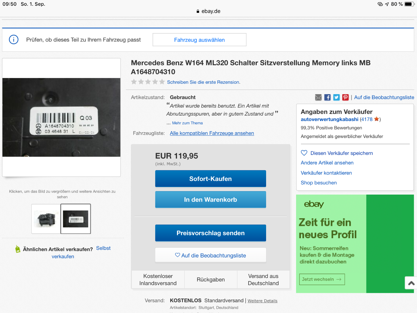

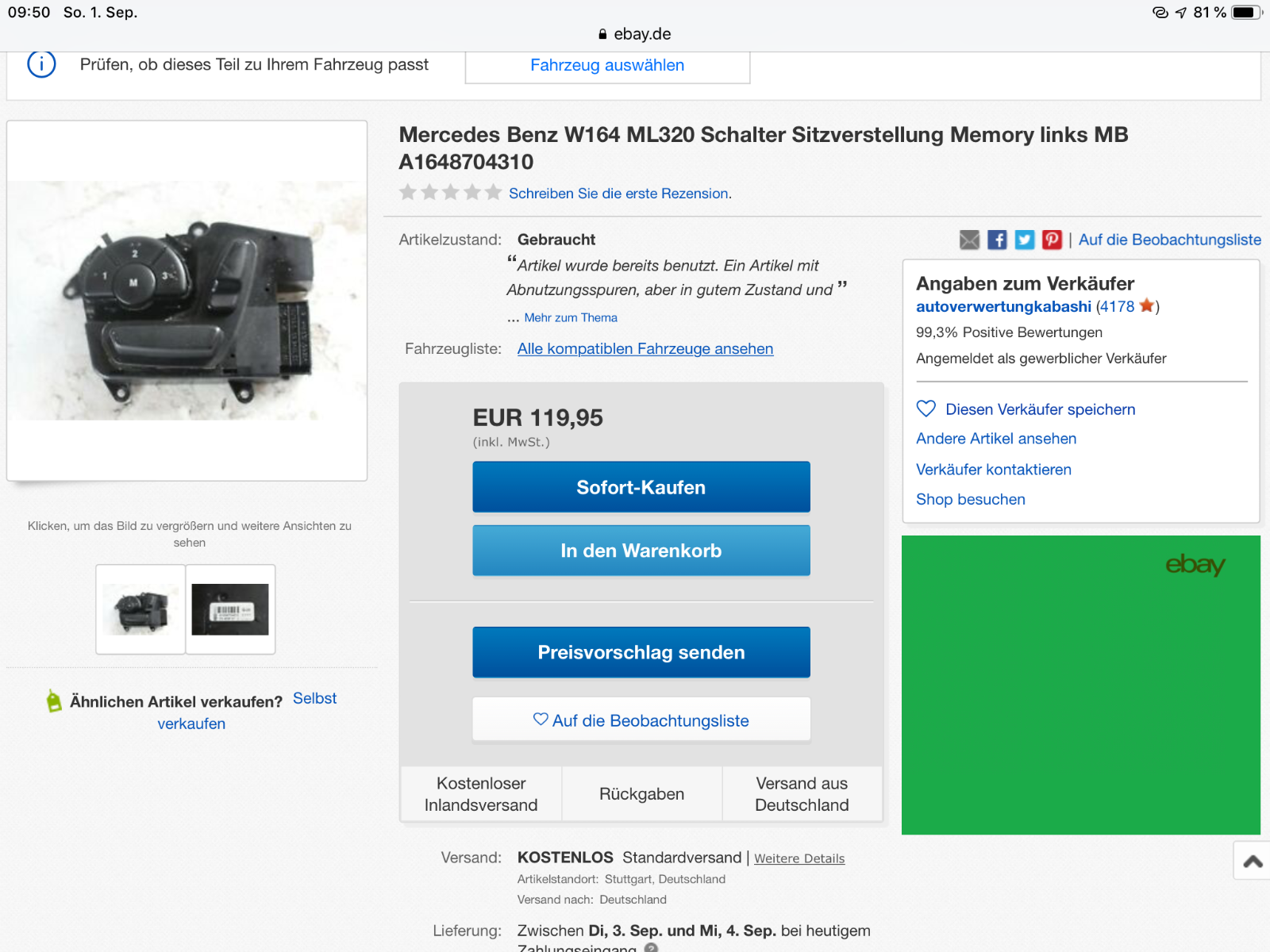

Beim Campen am letzten Wochenende hat wohl einer unserer Enkel die Sitzverstellung am Fahrersitz als Kletterhilfe missbraucht - Schalter gebrochen... Bei EBay gibt es einen gebrauchten für € 119,— Frage: was kostet das Teil neu und wie kriege ich die Verkleidung ab, bzw. wie kriege ich den Schalter aus der Verkleidung raus?
Besonders ärgerlich: wir sind auf dem Weg nach Griechenland und eine Verstellung der Sitzposition ist fast unmöglich...
Das ist das Teil: Grüße von unterwegs - Rainer052

Fakt ist: das Teil sieht so aus! Ich fürchte aber: in neu gibt es nur die ganze Konsole wie bei der Verstelleinheit für das Schiebedach... Frage : wie kriege ich die Konsole ab?

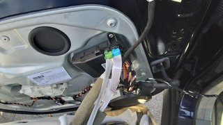

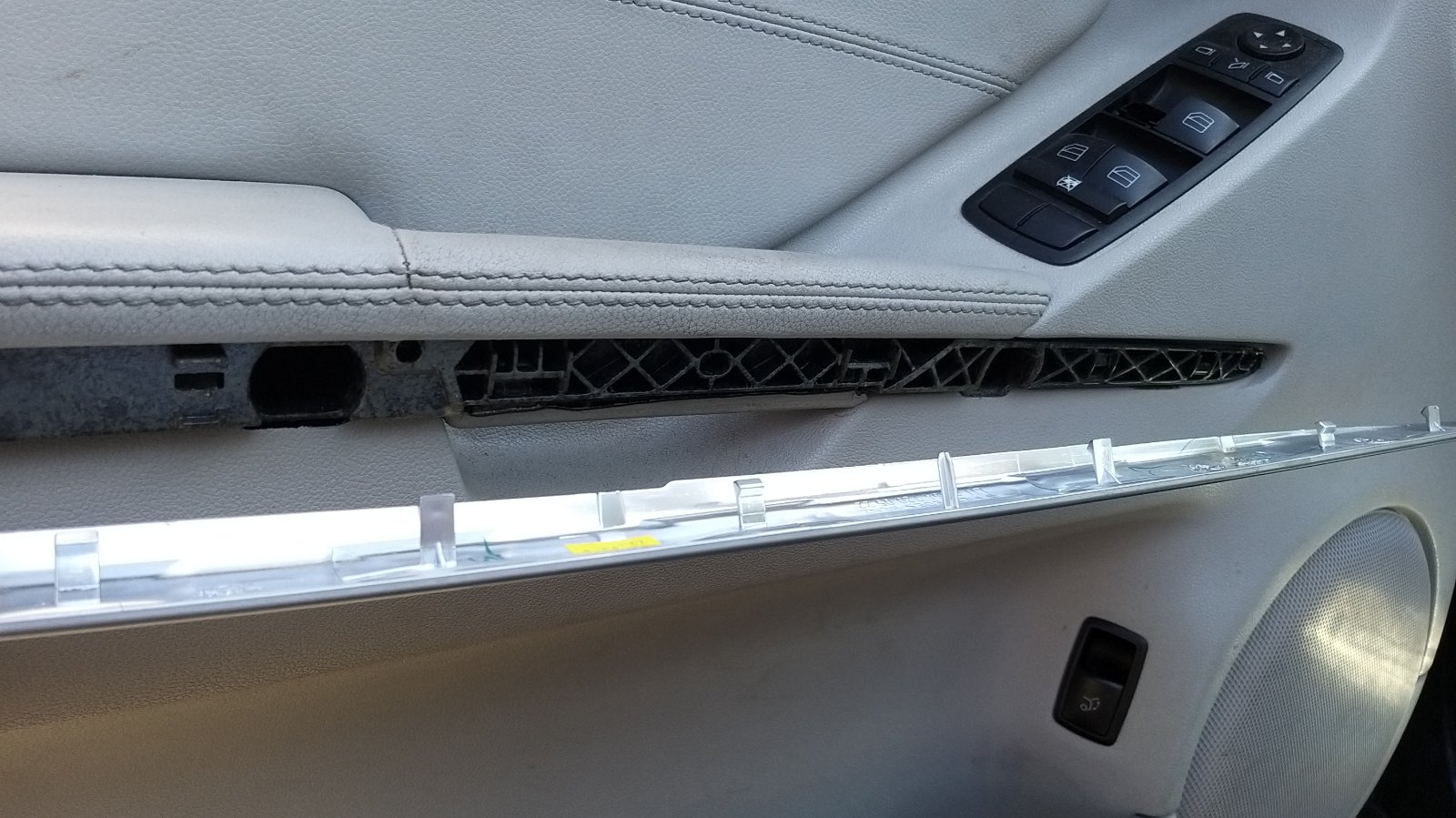

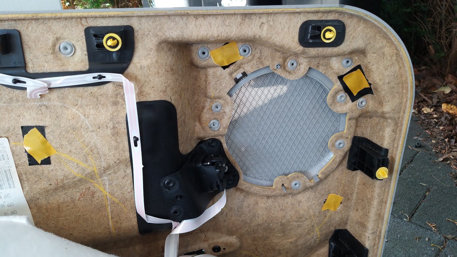

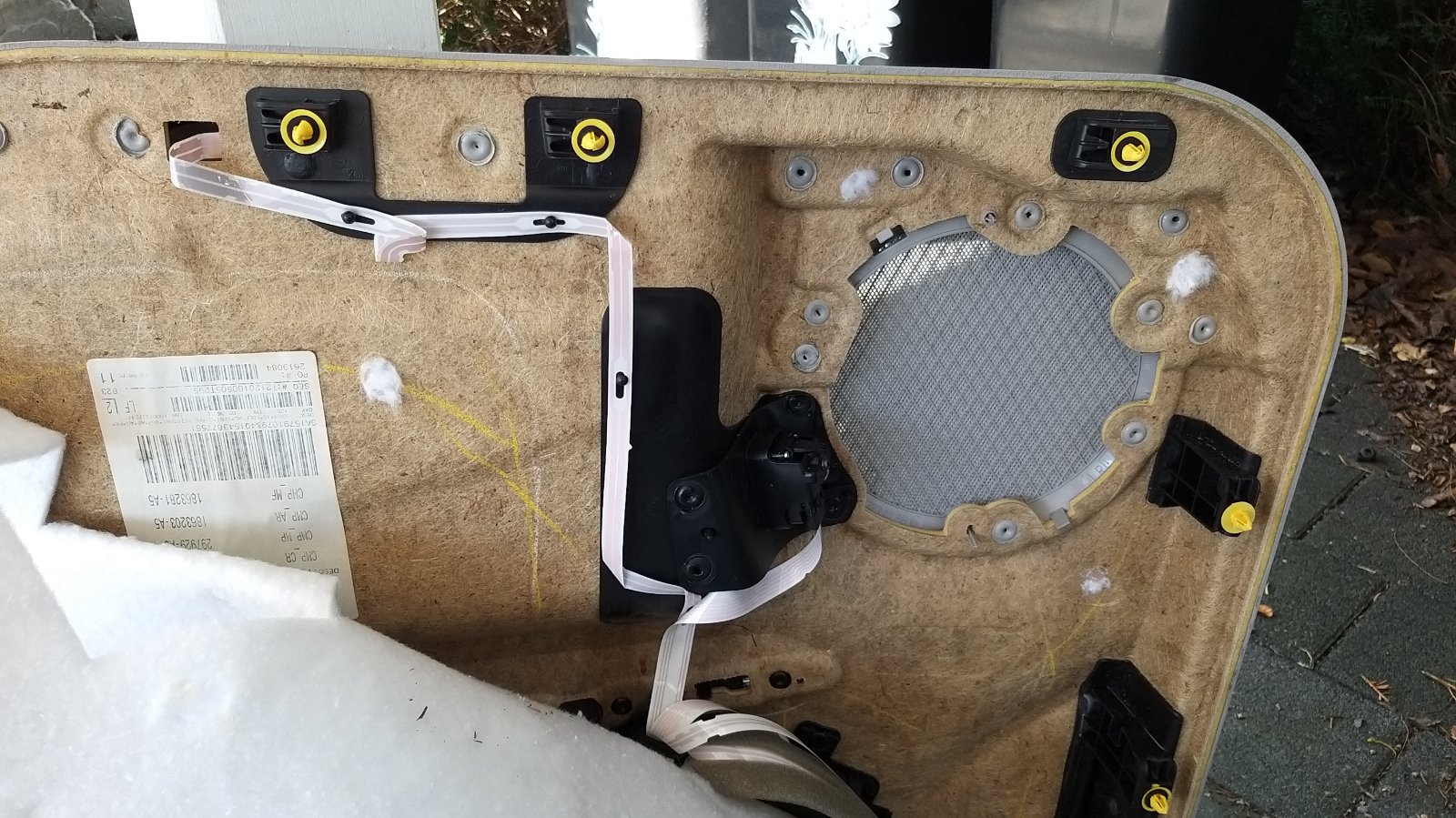

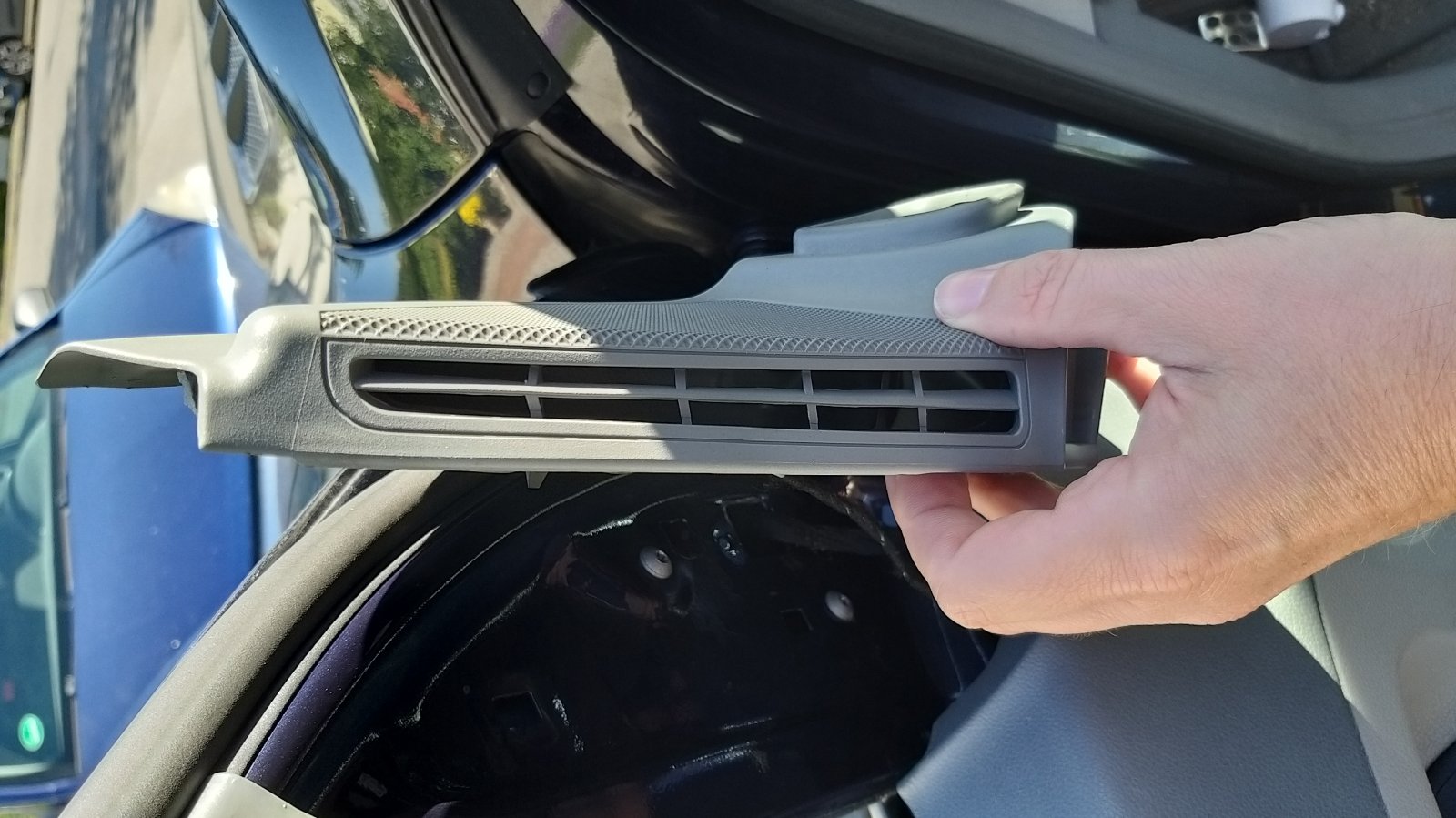

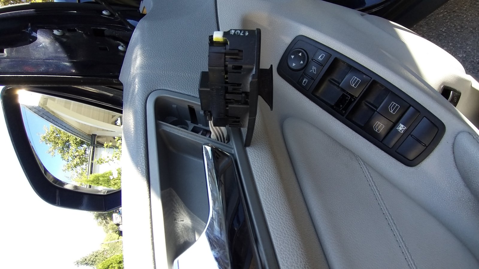

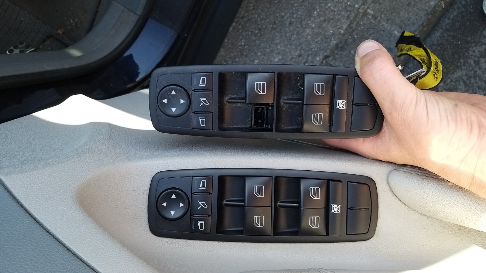

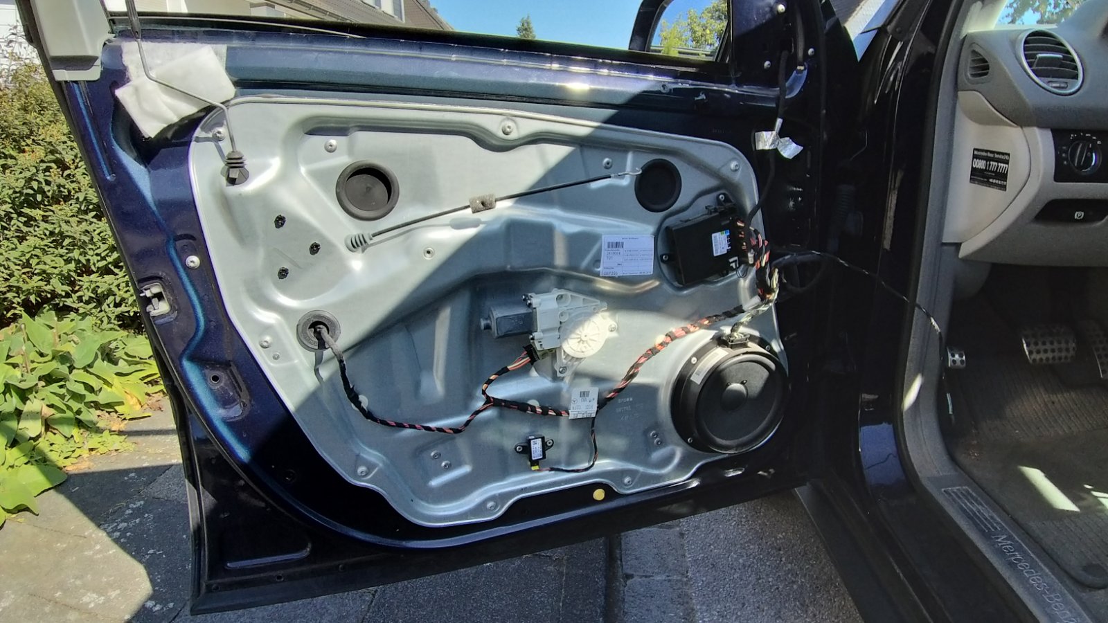

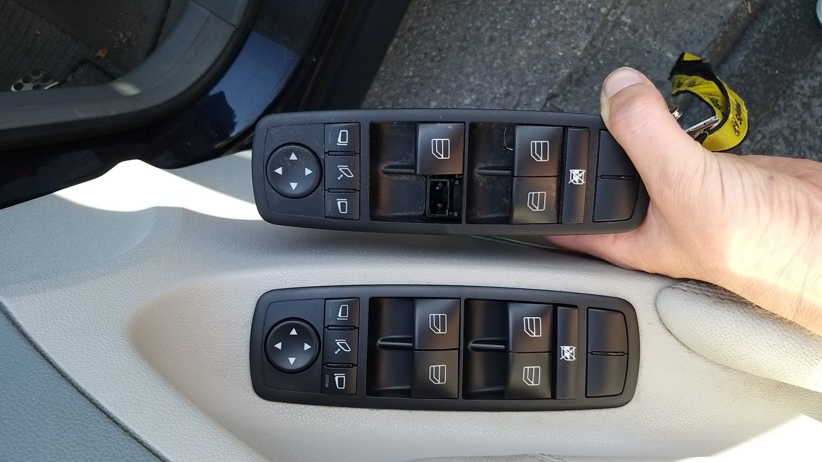

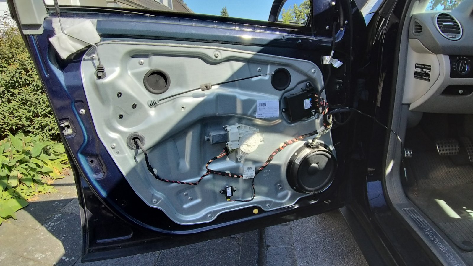

Hallo, heute Morgen habe ich Ablenkung gesucht und es war Zeit, sich nochmal mit einem "Problem" meines MLs zu beschäftigen. Ich habe die von Manfred zur Verfügung gestellte Anleitung hergenommen und das Bedienteil für die Fensterheber getauscht.
Was in der Anleitung anders ist: Es gibt nur eine Schraube unter der Zierleiste und die zweite Schraube sitzt hinter den Zentralverriegelungsknüöpfen. Das Rätsel hat mich mal wieder mehrere Minuten gekostet. Zum Glück hatte ich meinen Sohn, der mit Adleraugen sowas schnell sieht.
Im letzten Bild oben links sieht man, dass ein Stück Dämmung an der Tür klebt, aber die Klebung ist eher mies. Das habe (siehe später) dann auch hoffentlich dauerhaltbar verbessert.
Teil 2 folgt gleich!

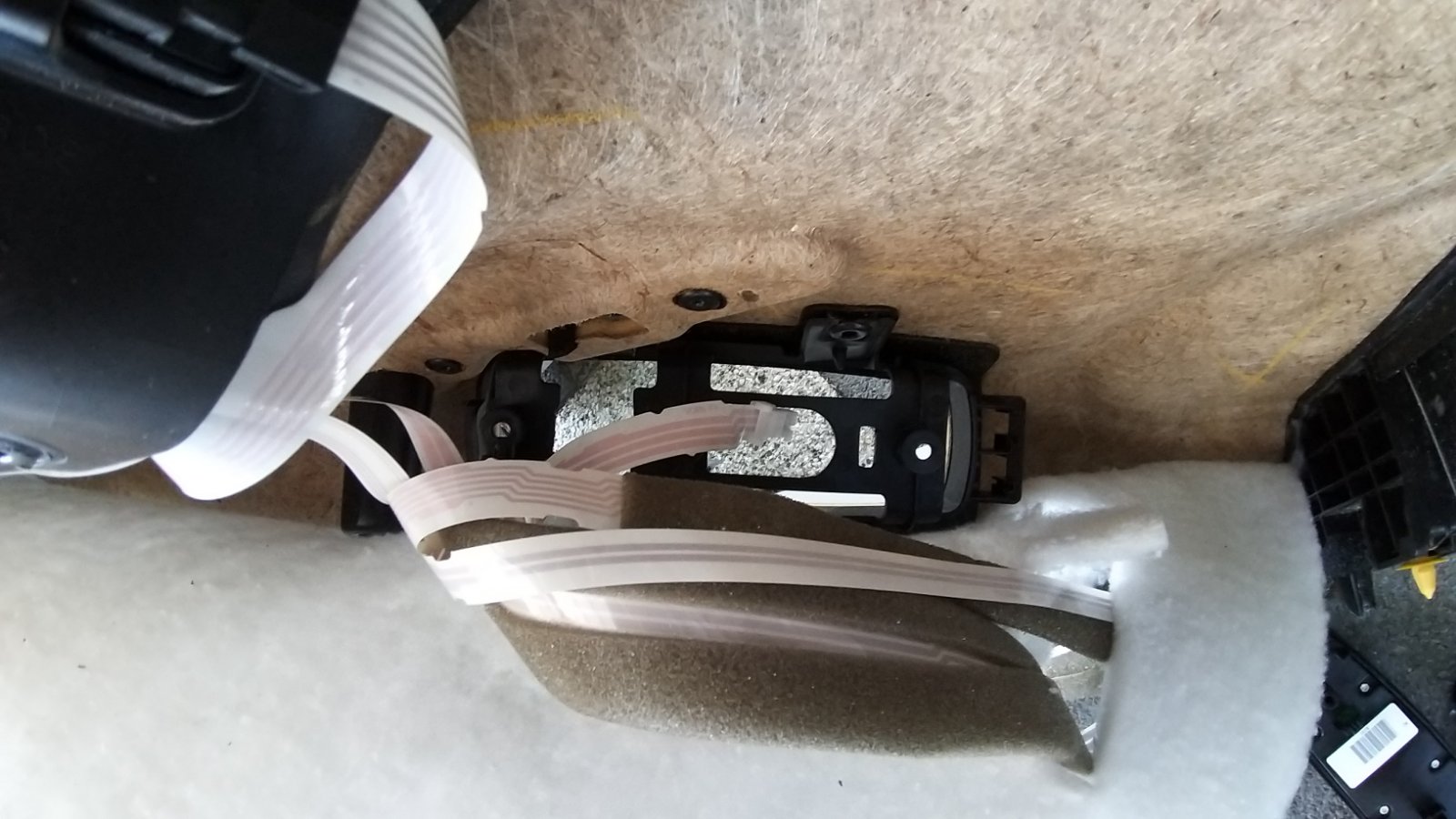

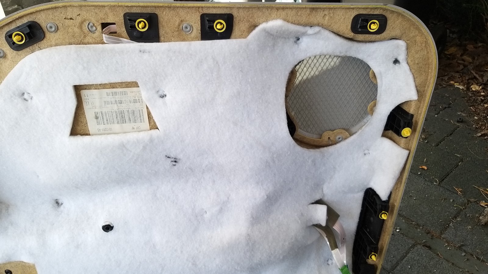

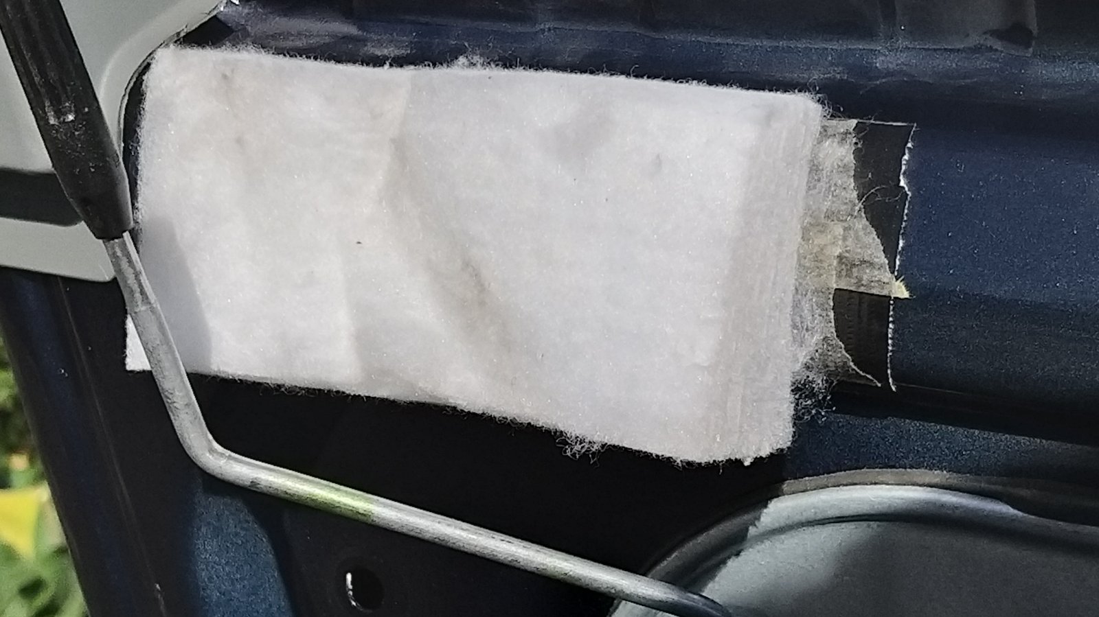

- Beiträge: 6680
Teil 2 der Aktion:
Leider musste ich die Dämmung an den Klebepunkten abreißen, um an das Bedienteil heranzukommen. Daher habe ich fünf neue Klebestellen gesetzt, indem ich die alten Klebestellen mit Gewebeklebeband überklebt habe und Doppelseitiges Kelbeband auf das Gewebeklebenand gesetzt habe:
Teil 3 folgt sogleich!
- Beiträge: 6680
Teil 3 der Aktion:
Das wieder einklipsen der Innenverkleidung war etwas fummelig, aber zum Glück hatte ich auch hier wieder meinen Sohn, der mir dabei etwas helfen konnte. Alleine geht sowas nicht, weil man zwei Hände braucht, um den Bowdenzug des Türgriffs einzuhängen und die beiden Steckverbindungen am Steuergerät der Türe einzustecken. das funktioniert aber alles genau wie in der Anleitung. Etwas schwierug fand ich die Schraube unter der Zierleiste wieder einzusetzen, weil diese nur mit extrem viel Druck auf die Schraube überhaupt wieder das Gewinde in der Tür zu greifen bekam.
Vielen Dank nochmal an Manfred für die Anleitung, die ich wie immer sehr hilfreich fand und an den MLCD für die Motivation, das Thema überhaupt selbst zu erledigen.
@Klaus: Willst Du das alte Bauteil zwecks Untersuchung überreicht bekommen, oder soll ich es entsorgen? Wer weiß, möglicherweise kann man da doch noch etwas instand setzen? Elektrisch ist das Gerät ja völlig in Ordnung.

ML-Altteile, wenn mit akzeptablem Aufwand machbar, immer zu mir.
Irgendwo findet sich immer ´ne stille Stunde, wo ich mir sowas noch mal ganz genau ansehe und dann, sofern den MLCDlern hilfreich, dazu auch noch was schreibe.
Dir, lieber
, meinen herzlichen Dank für diese vorbildliche Dokumentation der Instandsetzung!
