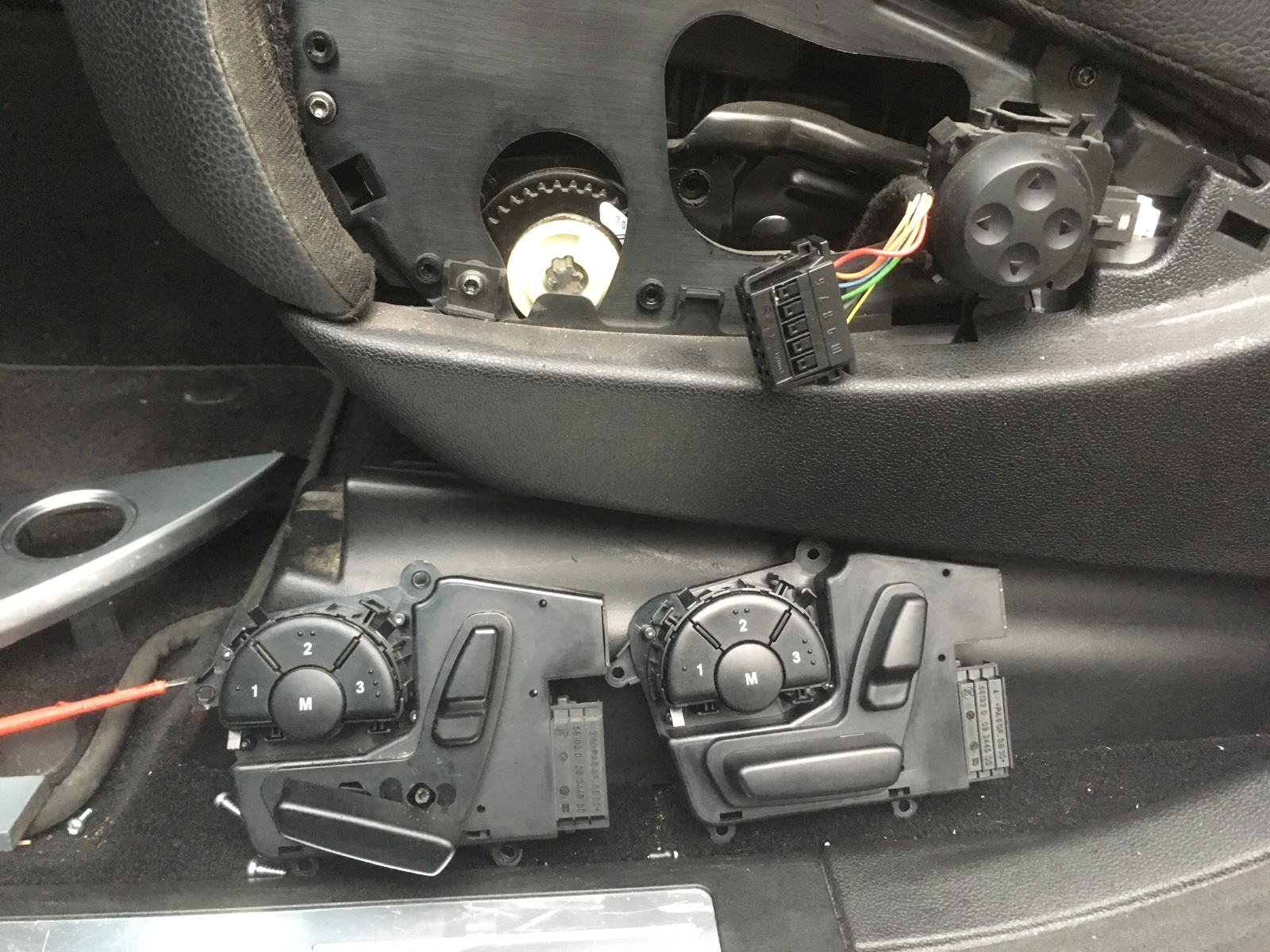

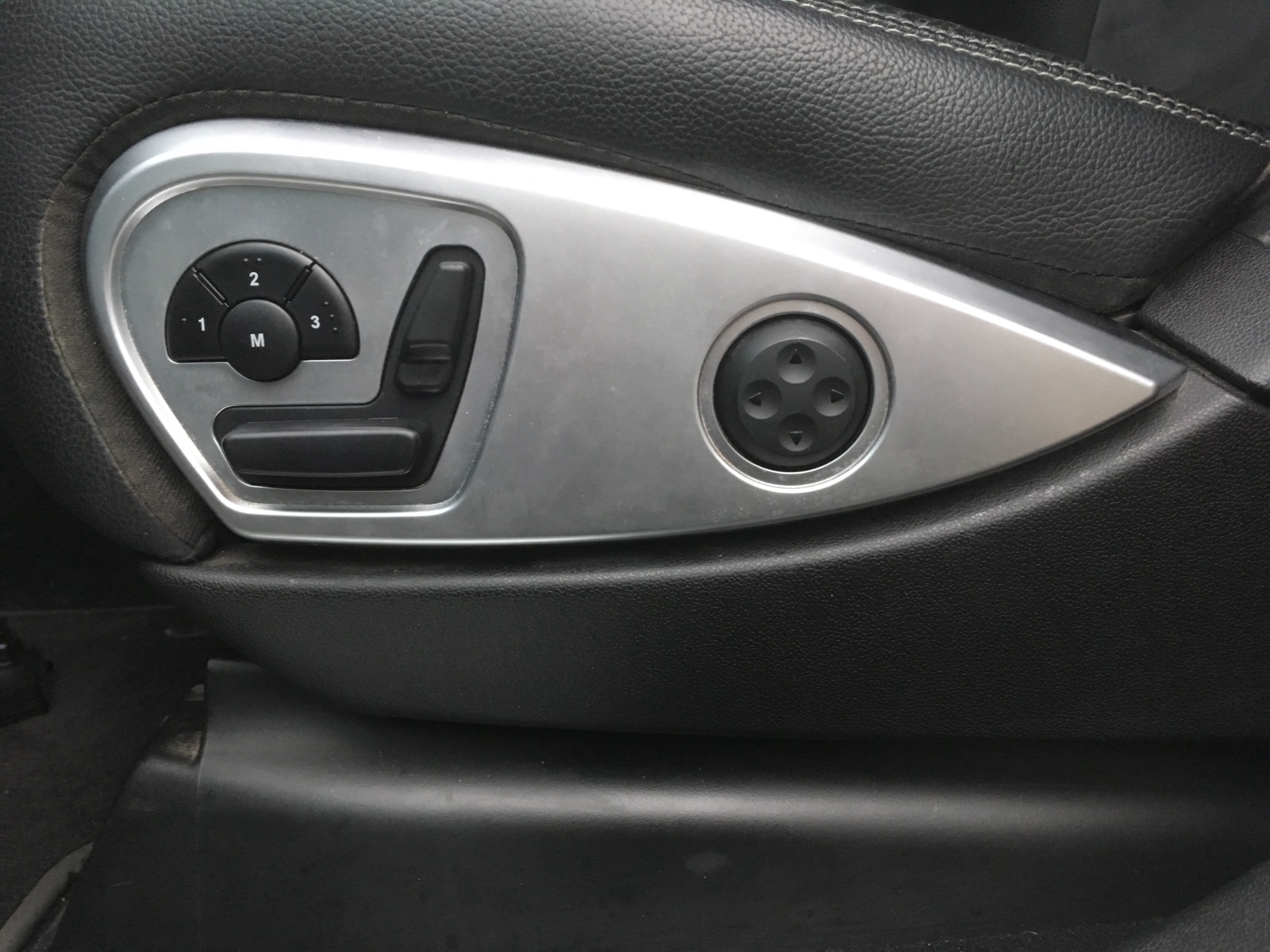

Nachdem wir vergangenen Donnerstag Abend glücklich wieder zu Hause angekommen sind und alle mit unserem Bootsverkauf verbundenen Formalien abgearbeitet und eingetütet sind, kann ich mich jetzt wieder den wirklichen Problem des Lebens stellen: also: ich brauche solch einen Schalterblock in dunkelgrau. Eine Anleitung, wie ich das Ding raus kriege, ohne den Sitz zu zerlegen wäre hilfreich. Vielleicht kann ich da nochmal auf Hilfe aus dem nahen Ausland hoffen?KJS001 hat geschrieben: ↑1. Sep 2019, 13:22 Tatsächlich handelt es sich um das Teil:
A 164 870 43 10 9051 SCHALTERBLOCK Nettopreis 89,76
... innerhalb von 24h im MB-Autohaus verfügbar. 89,76 inkl. MwSt. 106,81€
Bei den letzten 4 Ziffern handelt es sich um die Farbangabe. Es gibt das Teil also wohl in verschieden Farben.
Danke schon mal für eure Unterstützung!

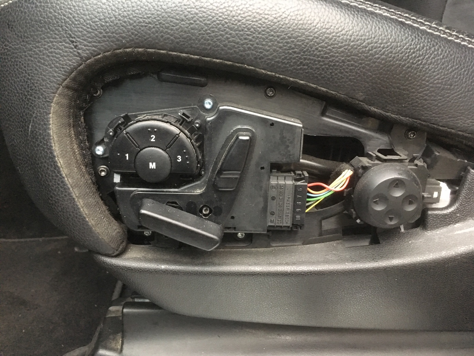

Herr
selbst hat es sich nicht nehmen lassen, den neuen Schalterblock höchstpersönlich auszuliefern! Dafür: herzlichen Dank! Die Frage: „wie kriege ich den defekten Block raus“ habe ich mir mit Hilfe von 2 Plastikkeilen selbst beantwortet: Die Verkleidung mit Gefühl abgehebelt, 4 Schräubchen und einen Stecker entfernt - Einbau des neuen Schalterblocks in umgekehrter Reihenfolge! fertig! Zeitbedarf: ca 8 Minuten - wenn man weiß, wie die Verkleidung abgeht: 5 Minuten

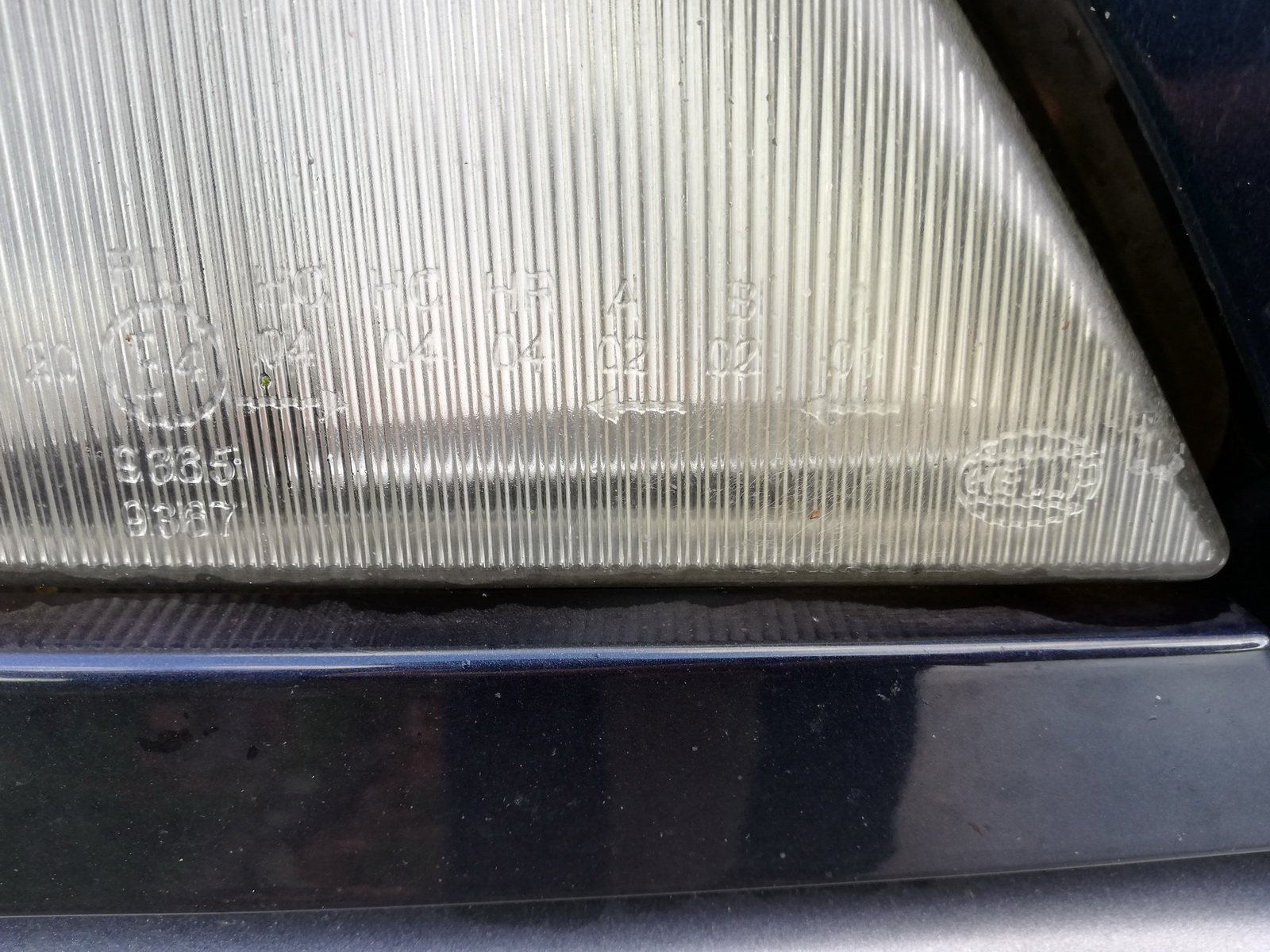

Und dann waren/sind da noch die lt. HU-Prüfer matten Abschlußscheiben der Abblendlichtscheinwerfer.
Dazu teilt mir das ASz mit: Die Scheinwerfer sind von Mercedes nicht mehr lieferbar.
Wobei ich eh schon vor einem halben Jahr überlegt hatte, diese auszutauschen. Denn wie alt ein Auto ist sieht man halt immer an den Scheinwerfern. Die Materialien dort verändern ihre Farbe hin zum Gelblichen und die Scheiben werden, ob der Beanspruchung durch Wind und Wetter und der UV-Strahlung von außen und ggf. von innen, matt und strahlen dann nicht mehr nur dahin, wo das Licht gebraucht wird und blenden dann auch.
Lösung der MB-Fachwerkstatt: Man kann die ja polieren. Der dort im Hause beschäftigte Aufbereiter braucht für Aus- und Einbau 8AW und fürs Polieren pauschal 180,-€ netto, versteht sich.
Auch dies Problem muß bis spätestens 7.11. vom Tisch (vom ML) denn bis dahin soll die HU-Nachprüfung stattfinden.

Lieber Herr Könich!
Schau bitte mal auf die Scheinwerfer. Normalerweise lassen sich da Aufkleber vom Hersteller finden. Zu vermuten wäre hier zunächst HELLA oder vielleicht auch BOSCH. Vielleicht können die selbst noch liefern.

Schau einfach mal nach den Aufklebern. Es ist immer noch besser, die originalen Scheinwerfer zu verbauen, die vom Originallieferanten kommen, als irgendwelche China-Nachbauten.
Aber das wird dann nicht billiger sein, als das Aufpolieren.
Bei den originalen (oder vom Hersteller der originalen) Scheinwerfern, sind alle Leuchtmittel sowie der Verstellmotor verbaut.
Mit Verlaub, kann ich mir keine vernünftige Qualität für zwei Scheinwerfer mit allen Leuchtmitteln und Stellmotor für 200€ vorstellen (100€/Scheinwerfer).

Genauer nachgesehen sieht das so aus:So werde ich mich nun vorrangig bemühen, den Originalzustand des MLs zu erhalten, indem Hella als Originalersatz, nicht direkt von Mercedes aber direkt vom Hersteller/Zulieferer verbaut werden kann. Mal sehen, wer da zu welchem Preis liefern kann.

Da geht ja immer einige Zeit bei drauf... wenn man günstig einkaufen will.
Die Scheinwerfer von Hella, links und rechts kpl. m. Stellmotoren und Leuchtmitteln, hab ich nun, da das eindeutig das günstigste Angebot war, über unsere Empfehlungen-Seite, bei kfzteile24 bestellt.
Verglichen hab ich alle "üblichen Verdächtigen" incl. ebay, wo es auch ausländische Anbieter gab, die wenig vertrauenswürdig schienen und trotzdem noch teurer waren.
Der Preis für org. Hella links und rechts: 295,-€ incl. Versand und MwSt. - und, nicht zu vergessen, die Werbekostenerstattung wegen des Bannerkaufs, für den MLCD.
