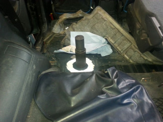

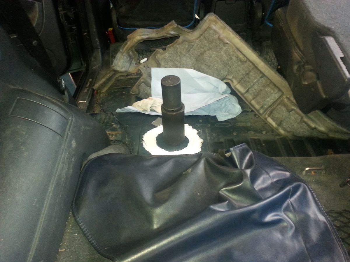

In der Box0008_010 von René´s grünem Frosch müßte sich dazu eigentlich etwas finden.
21:15 Hmm... Haben wir das nicht in die Box geschrieben? Oder hab ich was falsch in Erinnerung? Die Kraftstoffpumpe wurde doch seinerzeit bei Kniest in Dormagen ersetzt.
Das zu machen oder machen zu lassen würde ich erst in Erwägung ziehen, wenn die tatsächlich nicht einwandfrei arbeitet.
Bei der Laufleistung Deines MLs ist das eher unwahrscheinlich.

Im Juli 2018 hab ich hier im Thema was dazu gefunden.
Da ist auch von Fotos die Rede.
Schaun wir mal, wo ich die wiederfinde...
21:30 Hier das einzig aussagekräftige Foto, welches ich vom erinnerten Tausch gefunden habe:
