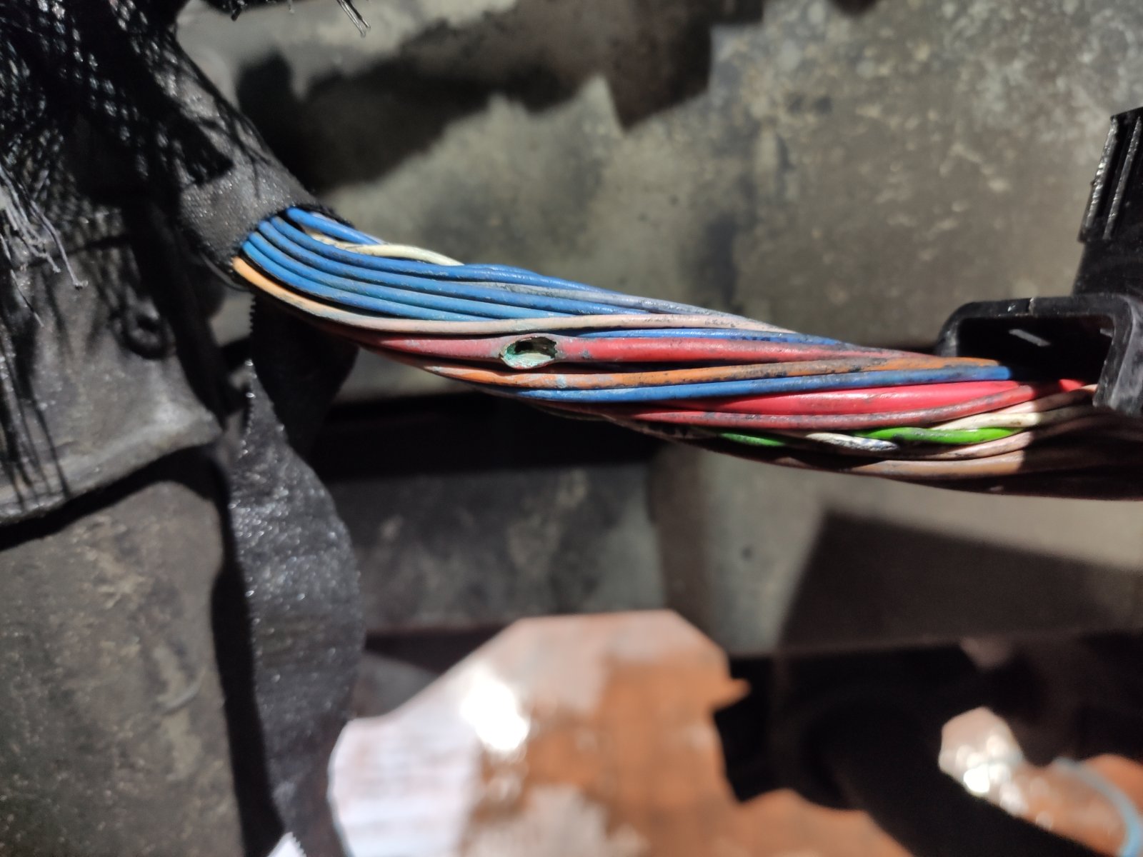

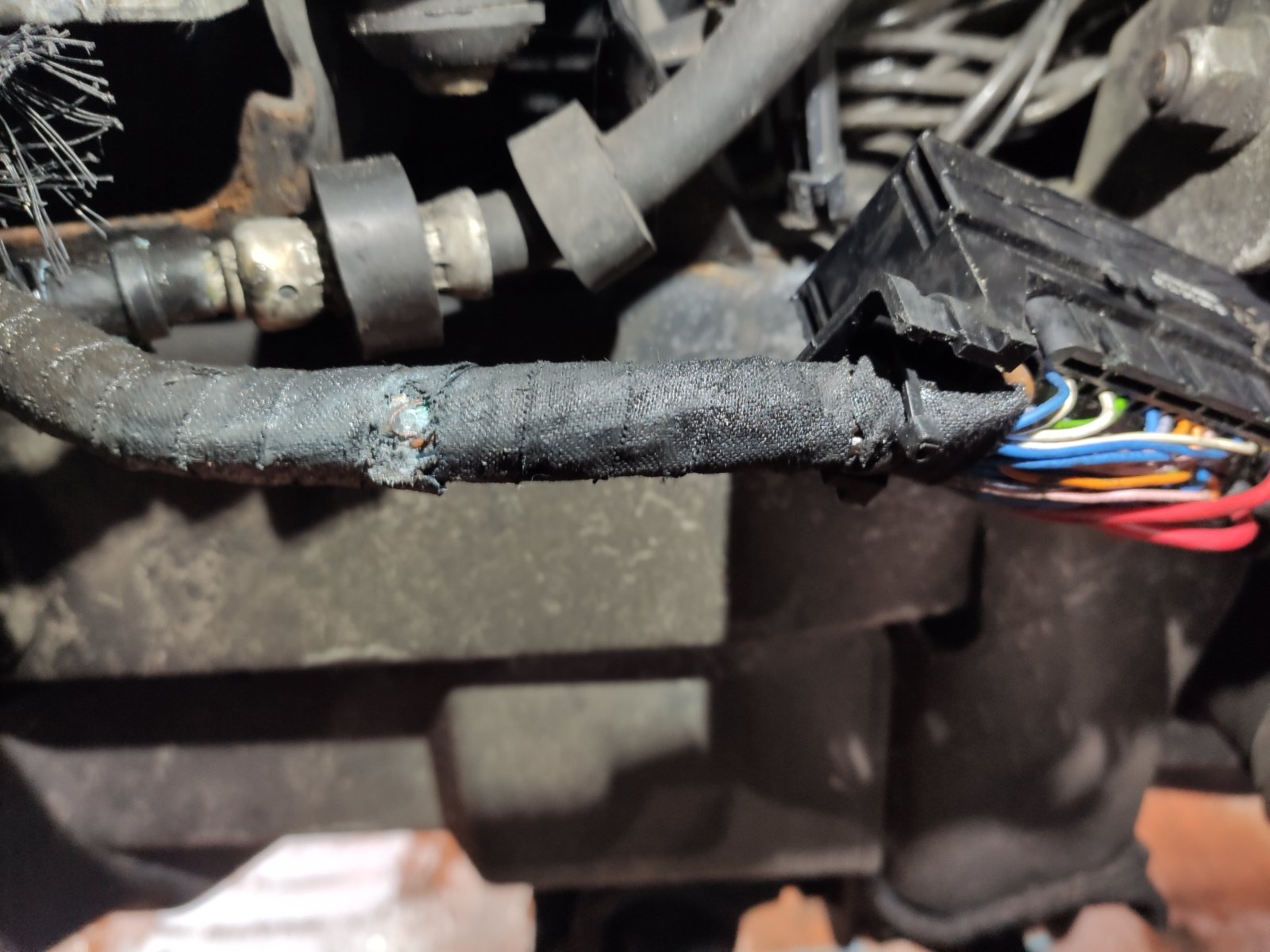

Hallo zusammen
Hab tatsächlich noch Fotos gemacht!
Hänge ich gerne noch an... Scheinbar habe ich wohl eine falsche Erwartungshaltung...

Solche Fotos führen einem erst vor Augen, welch knifflige Fehlersuche das gewesen sein muß.
Vielen Dank dafür!

Habe tatsächlich erstmal 4 Tage Recherche benötigt um zu verstehen wie die einzelnen Systeme zueinander reagieren... Die Sperrung des Wählhebels in "P" hat mich doch sehr verwundert...
Passte nicht ins Fehlerbild eines Spannungsproblems. (Dachte ich
Fehlerbeschreibung "Bremsmoment unplausiebel" hatte ich eher Richtung Löseschalter oder BAS-Sensor als Auslöser erwartet und darum den Kabelbaum mal genauer beäugt.
Auf dem 2ten Bild verrät einem die Glaskugel warscheinlich sogar wie die Beschädigung entstanden ist!!!
Sieht aus als hätte da vor langer Zeit mal jemand mit einer Prüflampe oder Multimeter ins Kabel gestochen
Sehe ich jetzt auf dem Foto auch erst
Die Ummantelung wurde auf jeden Fall schon vor mir einmal gelöst und mit Isolierband neu verschlossen.
Naja... So lernt man seinen Dicken halt besser kennen!
Grüße Oliver

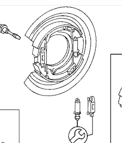

Interessehalber hab ich mal eben die vom Frank239 im Thema "Hallo..." erwähnten Keile rausgesucht.
A 163 420 00 23 | RS SPREIZKEIL | LP/Nettopreis 35,09
Verfügbarkeit nur auf Anfrage. Bitte wenden Sie sich an Ihren betreuenden MB-Betrieb.
35,09 inkl. MwSt. 41,76€
Abzgl. MLCD-Prozente zzgl. KJS-Servicepauschale und wie immer versandkostenfrei wären das in Summe 40,50€ gewesen, für dieses Kleinteil.
Wie verschleißt sowas? Ob dieser Fehler nicht eher mit nicht geeigneten Billigbremsbacken zu tun hat?
Irgendwie drängt sich mir dieser Verdacht auf, da wohl schon mal das das Seil abstützende Blech weggerostet war, diese Spreizkeile aber nie erwähnt wurden.
