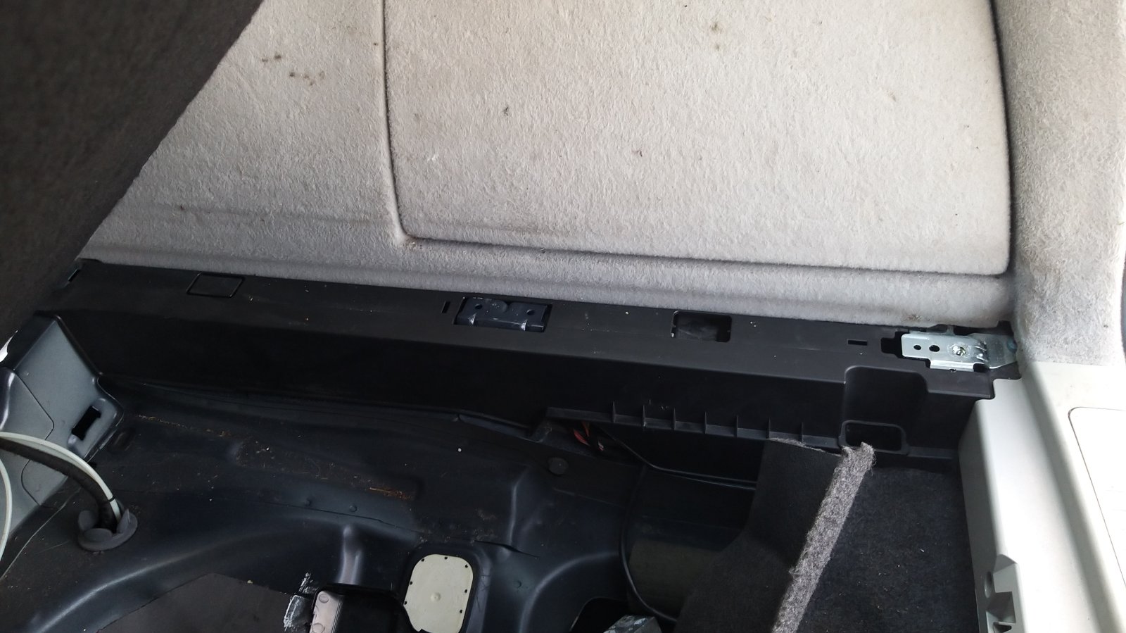

Hallo, ich sitze jetzt im Kofferraum unseres blauen Froschs und habe folgende akustische "Diagnose" angestellt. Wenn ich den Knopf zur Verriegelung der Hecktür betätige, höre ich ein Relais schalten (unter der schwarzen Blende), aber die Pumpe läuft nicht an. Dann macht es "Bing" und das Relais schaltet zweimal.
Gibt es eine Anleitung zum Tausch des Steuergeräts Hecktür? Dort müsste ja auch erklärt werden, wie man diese Leiste entfernt.
Diese Leiste muss man doch irgendwie ausbauen können. Meine Befürchtung ist, dass ich dafür die komplette Innenverkleidung abbauen muss. Die Anleitung dafür habe ich ja schon, aber nicht für die schwarze Leiste.Gibt es eine Anleitung zum Tausch des Steuergeräts Hecktür? Dort müsste ja auch erklärt werden, wie man diese Leiste entfernt.

Anbei die Anleitung aus dem WIS. Aus Deinem Foto werde ich leider nicht schlau, wo sich das Steuergerät überhaupt befindet und um welche Leiste es geht. Vielleicht hilft Dir die Anleitung ja weiter.

Die typischen WIS-Fotos. Wenn man da nicht direkt neben den realen Bauteilen steht, bleiben die ein Ratebild.
Was klar ist: Man muß wohl doch wieder einiges mehr abbauen um da überhaupt dran zu kommen.

Leider werde ich aber vom Foto von Herrn
genauso wenig schlau. Das könnte auch ein Bild vom Handschuhfach sein. Helfen kann dabei, zunächst eine Übersichtsaufnahme zu machen und dann das Detail zu fotografieren, auf das man im Übersichtsbild mit einem Pfeil hinweist. Wenn man selbst ein identisches Modell hat, kann man ja noch ein kleines Suchspiel anstellen. Wenn nicht, kann man leider nur raten, was man da sieht.

Hallo, ich hatte gehofft, dass aus dem Kontext des bisher beschriebenen Problems hervorgehen müsste, dass wir uns im Kofferraum hinten rechts befinden. Die herausgesuchte Anleitung ist exakt die gesuchte! Vielen Dank dafür, lieber Manfred.
Ich bin ehrlich gesagt immer wieder verwundert, was sich so Alles in einem Auto verbirgt und wieviel Zeug man so ausbauen muss, um an Alles heranzukommen.
Ich bin jetzt echt mal gespannt, ob ich herausbekomme, woher das ganze Wasser kommt, und ob man irgendetwas erkennen kann, wenn das Steuergerät freiliegt.

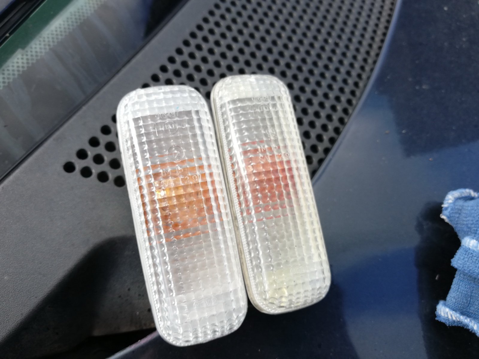

Ja - doch - es ist schon wieder ein paar Tage her, seit ich die Blinkerlampen für meinen ML beim ASz bezogen hab.
Sinn der Sache, denn defekt im Sinne von geht - geht nicht - geht - geht nicht - geht
waren die ja nicht.
Es geht mir nur ums Aussehen. Die Scheinwerfer sind neu und so waren es nur noch diese Blinkleuchten, welche das Alter des MLs offensichtlich erkennen ließen.

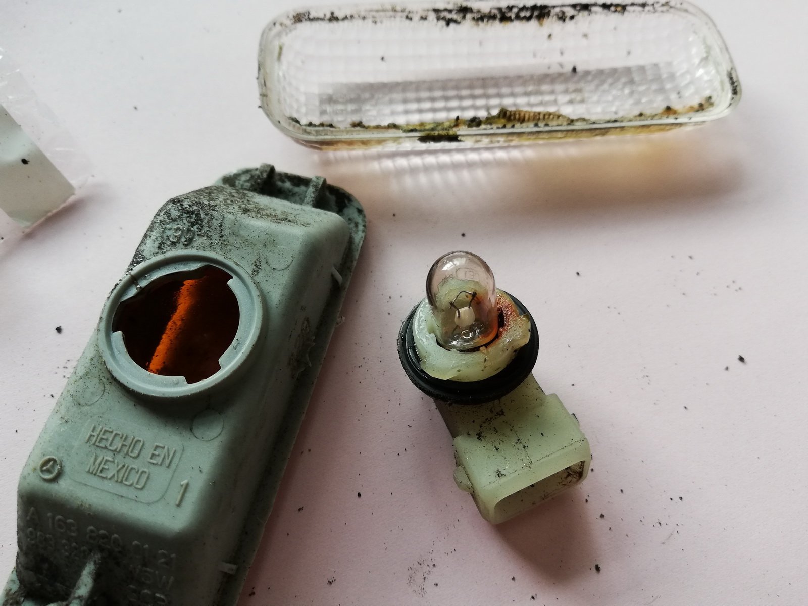

Interessant und für mich nicht wirklich erklärbar ist der Unterschied in innerer Verschmutzung und Farbveränderung des durchsichtigen Kunststoffs. Auf der Beifahrerseite sah es fast so aus, als ob diese Leuchte schon mal getauscht worden wäre. Was aber wohl nicht sein kann, da ich das ja wissen müßte und es sonst auch in meiner Box dokumentiert wäre.
Hier mal zur letzten Ansicht und zum Erkenntnisgewinn die zerlegte (und nun entsorgte) Leuchte der Fahrerseite. 22 Jahre alt und mindestens 20 davon ununterbrochen auf der Straße. Theoretisch kann man die Lampe, welche hier ja schon ziemlich schwarz ist, tauschen. Mit etwas Gewalt und dem Risiko, daß die Leuchte oder zumindest die Dichtung beschädigt werden.
Zum Vergleich hier links eine neue und rechts die alte Leuchte der Beifahrerseite. Äußerlich kaum unterscheidbar.
Diese alte hat wohl dicht gehalten und ist deshalb innerlich sauber geblieben.
