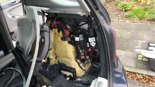

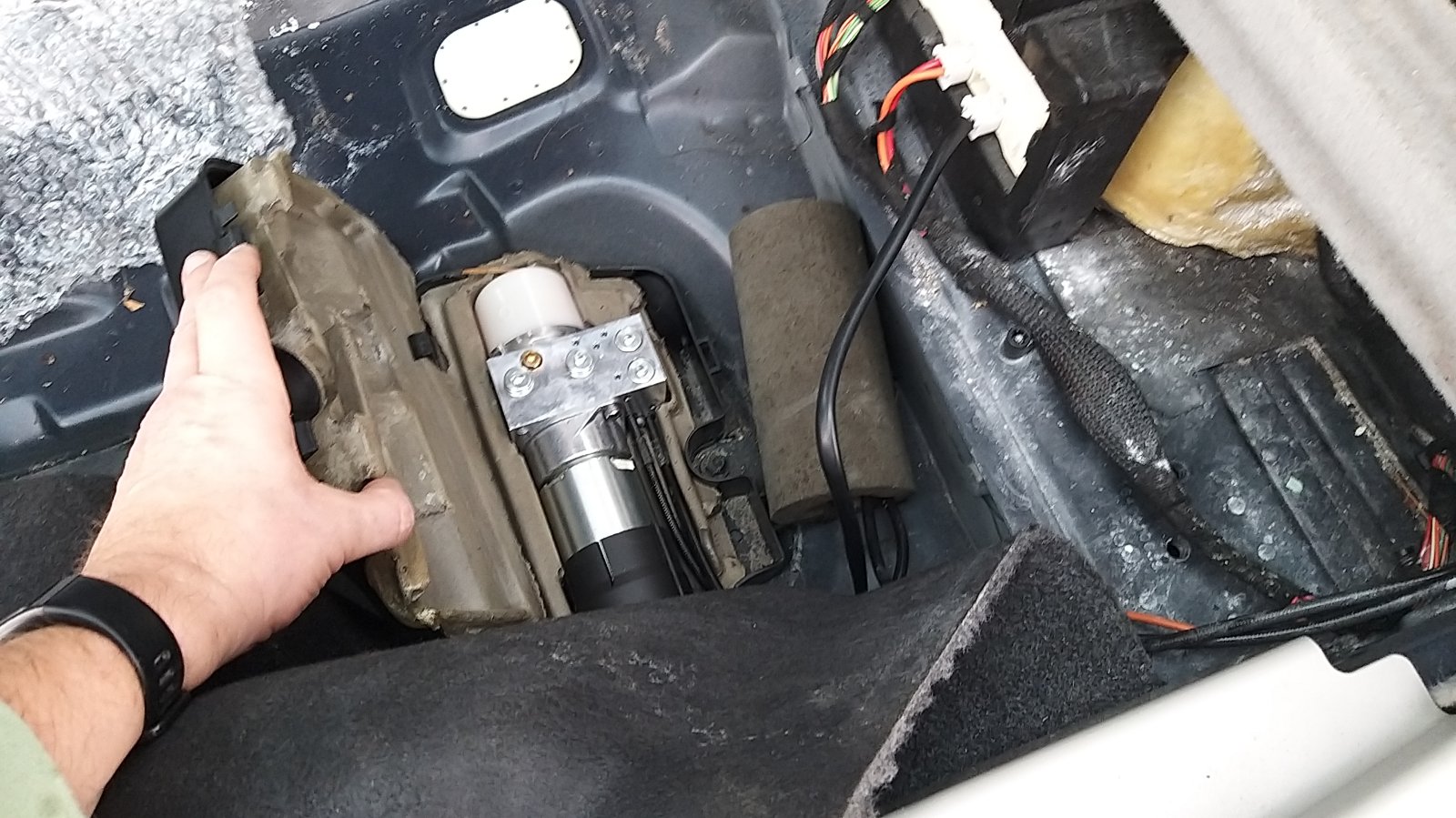

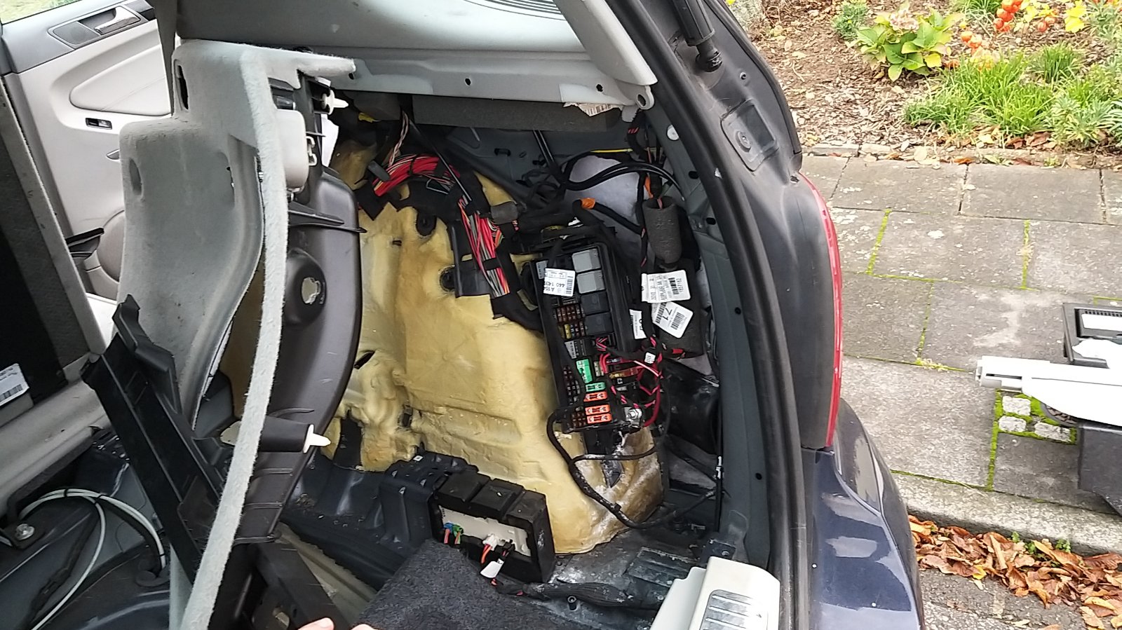

Hallo, heute kam eine per eBay gekaufte gebrauchte und aufbereitete Pumpe für die Heckklappenautomatik bei mir an. Da habe ich mich gleich mal an den Tausch gemacht.
Das Ergebnis spricht für sich. Die automatische Heckklapppe funktioniert wieder einwandfrei. Beim Tausch muss man ein wenig auf austretende Hydrauliköl acht geben (System steht unter Druck). Da die neue Pumpe bereits mit Öl vorbefüllt war, muss man dann auch Nichts weiter machen.
Nachdem ich mit der WIS Anleitung die Verkleidung, die das Steuergerät verdeckt, abgebaut hatte, war der Tausch schnell vollzogen.Das Ergebnis spricht für sich. Die automatische Heckklapppe funktioniert wieder einwandfrei. Beim Tausch muss man ein wenig auf austretende Hydrauliköl acht geben (System steht unter Druck). Da die neue Pumpe bereits mit Öl vorbefüllt war, muss man dann auch Nichts weiter machen.

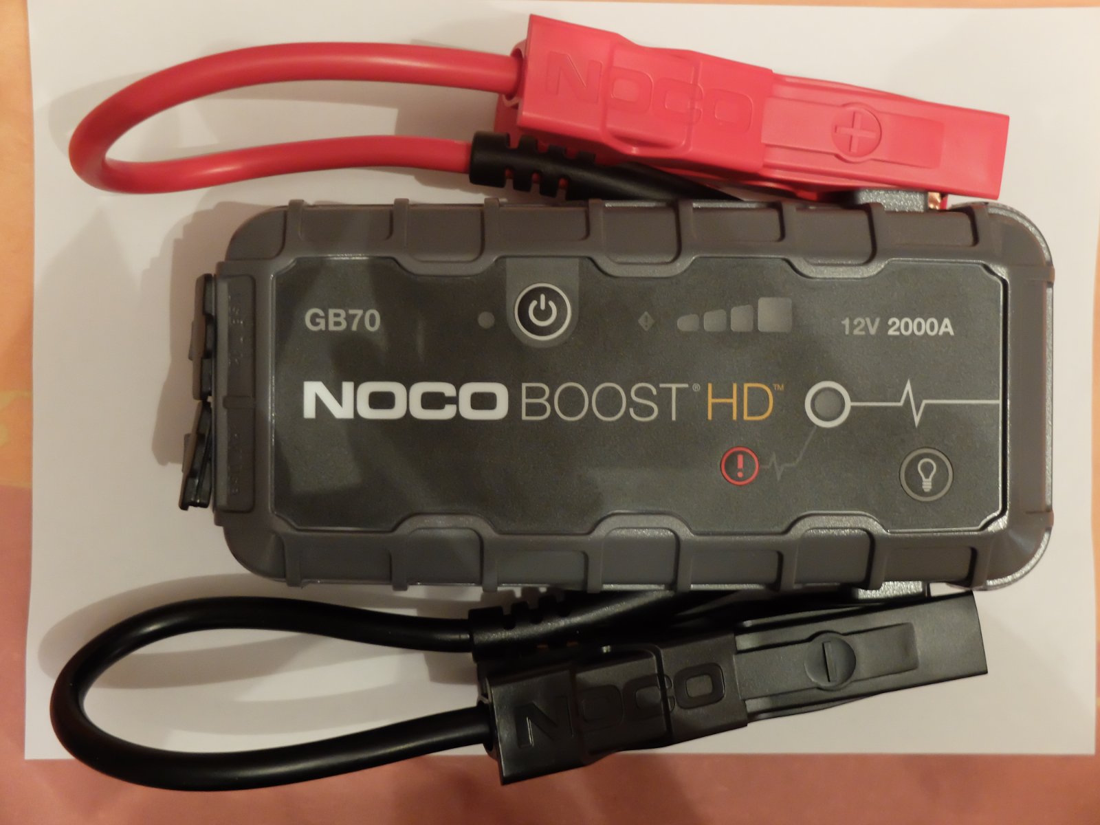

Um nicht wieder in eine solche Situation zu geraten, habe ich gestern noch eine Starthilfe-Powerbank vom Typ NOCO Boost HD GB70 bei Amazon für 226€ bestellt, die bereits heute Mittag geliefert wurde. Im Moment wird sie dort für 215€ angeboten. Wie bekannt, wechseln die Preise bei Amazon ja nach Belieben. Diese soll bis 2.000A Starthilfe leisten können und damit ausreichend Leistung zum Start von 6l-Diesel- bzw. 8l-Benzinmotoren liefern. Natürlich kann man damit nicht endlos orgeln, aber für ein Fahrzeug, das nur eine entladene Batterie hat, ansonsten aber problemlos anspringt, dürfte das ausreichen. Zusätzlich kann man das Ding auch als Stromlieferant für Handy, Notebook, Tablett über USB oder für andere 12V-Geräte wie z.B. Kühlbox bis 15A nutzen. Aufladen kann man es sowohl per USB bis zu 2,1A bei 5V oder aber auch bei 12V aus der Zigarettenanzündersteckdose mit 3A. Weiterhin ist dort eine LED-Leuchte integriert, die man in verschiedenen Helligkeitsstufen und Blinkmodi betreiben kann. Das Gerät macht einen sehr guten Eindruck und ist offensichtlich sehr gut verarbeitet. Die Krokodilklemmen der Polzangen sind extrem stark und beide Seiten der Zangen sind elektrisch leitend. Bei billigen Modellen ist das oft nur eine Seite, die andere ist dann nur eine Kralle ohne elektrische Verbindung. Das Teil wird ab jetzt immer im ML mitreisen und ob es sich bewährt, vielleicht niemals beweisen müssen.

Nun, unser Herr
Manfred sollte sich ja, ob seines Ing.-Diploms und seiner jahrzehntelangen Mitwirkung in einem herstellenden Betrieb für Elektroschweißgeräte, mit Strömen hinlänglich auskennen.
Der Hersteller des hier erworbenen Gerätes schweigt sich über den darin verwendeten Lithium-Ionen-Akku aus.
Denn 2.000A sind schon eine Hausnummer. Der Varta Silver soll 850A machen. Unter besten Bedingungen, versteht sich. Und dabei muß, denn sonst ergibt sich keine Leistung, die Spannung nicht wesentlich unter die Quellspannung des Akkus absinken.
Allein so mit dem physikalischen Rechenschieber grob mit Bauchgefühl abgeschätzt...
Übergangswiderstände und Bauteile die 2.000A liefern/wegstecken können sollen mal vorne vor...
Einem solchen Starthilfegerät trau ich weniger zu als einem alten, bei Zimmertemperatur gelagerten, immer mal wieder geladenen Akku, auch kleinerer Kapazität als der ML es üblicherweise gern hat.
Solche haben, auch seinerzeit im WoWa, immer getan wofür sie "gehalten" wurden.
Läßt sich halt nur nicht sinnvoll im PKW mitführen.
So hoffe ich mal mit Dir, daß Deine nicht gerade billige Neuerwerbung im Falle eines Falles tut, was sie soll.
Hat einer mit solcher Gerätschaft schon irgend welche Erfahrungen gemacht?

Gerade gestern habe ich selbst eine Erfahrung mit einer solchen Gerätschaft gemacht, der ich immer sehr skeptisch gegenüberstand. Der ADAC-Mann hat ein solches Gerät angesteckt und der ML startete vollkommen problemlos. Das hatte mich vollkommen überzeugt. Es gab keinen Fremdstart mit einer Starterbatterie. Wie gesagt, lange orgeln kann man damit nicht, aber wenn nur die Batterie leer und das Fahrzeug in Ordnung ist, kann man es damit starten. Wie man im Anhang sehen kann, passt es auf ein DIN-A4-Blatt.

Ich hab mir vor 3 Jahren solch einen Jumpstarter zugelegt (Aldi).
Mehrmals benötigt, Seit neuer Batterie nicht mehr.
Der Ladezustand ist nach ca. 6 Monaten immer noch 100%, nach dem Starten eines Pkw- Motors.fehlen 10%.
Oft gebraucht für Fremde, Nachbarn, Rasentraktor etc.
Möchte das kleine Gerät ( das im Kofferraum keinen Platz wegnimmt) nicht mehr missen.
