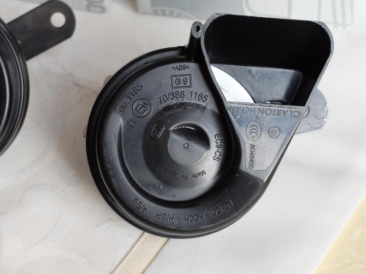

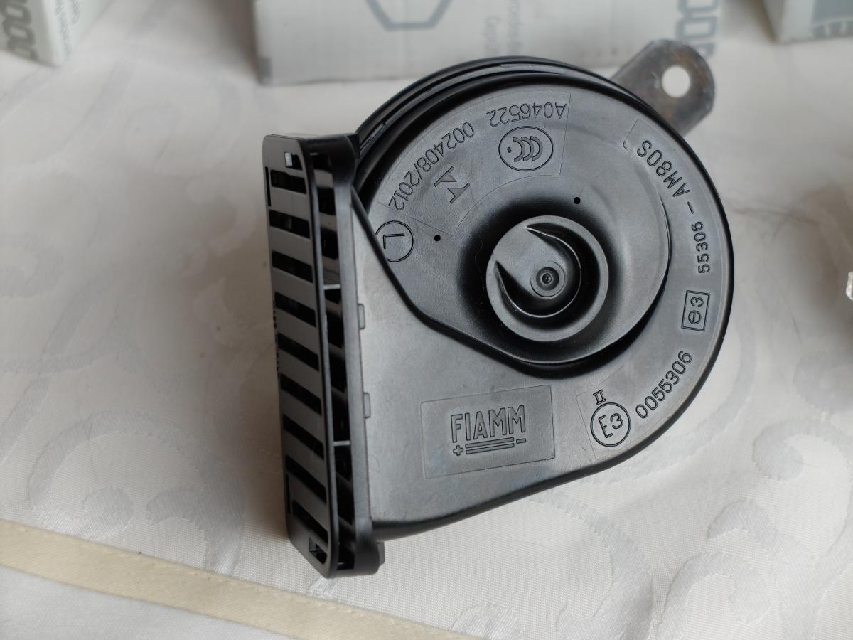

Die rechte Hupe unseres MLs hatte ihren Geist aufgegeben. Dort war, wie bereits vor einigen Jahren auf der linken Seite, die Anschlußfahne für einen Stecker aboxidiert. Beim ML werden zwei Hupen mit verschiedenen Frequenzen verbaut. Zunächst waren das links 335Hz und rechts 400Hz. Später wurden diese durch solche mit links 400Hz und rechts 500Hz ersetzt. Die alte Variante ist offensichtlich nicht mehr von Mercedes lieferbar. Das AhK lieferte mir als Ersatz dann eine Hupe, die bei der Alarmanlage des W164 verbaut wird, leider aber mit der Frequenz der linken Hupe hupt. Das ist nicht im Sinne der Sache. Es handelt sich um die Teilenummer A164 542 02 20. Als Ersatz für die linke Hupe wäre diese durchaus brauchbar. Um nun einen harmonischen Klang herzustellen, habe ich mir dann heute die linke und rechte Hupe der neuen Variante bei Mercedes in Düren gekauft und eingebaut. Sie passen perfekt ohne irgendwelche Änderungen auch in unseren ML und geben ordentlich Laut. Der Versuch von Herrn Heitzmann vom AhK, mir entgegen meinem ausdrücklichen Wunsch mit der Lieferung der Alarmanlagenhupe Kosten zu sparen, ist jedenfalls ordentlich in die Hose gegangen. Wenn ich es richtig verstanden habe, hat er sogar noch eine zweite solche Hupe hinterhergeschickt. Irgendwie scheint er die Problematik nicht wirklich verstanden zu haben. Die Hupen unseres MLs sind jetzt deutlich kräftiger zu hören, als bisher.
Die Firma Seger liefert übrigens auch eine für rechts passende Variante mit 400Hz. Nur kann man diese nicht bei MB beziehen. Die neuen Hupen werden von den Firmen FIAMM und CLARTON hergestellt. Beide bauen sowohl Hoch- als auch Tieftöner. Die entsprechenden Teilenummern kann man auf den Fotos ablesen und muss diese nicht wie ich, teuer bei Mercedes kaufen. Dieselben Hupen (oder auch Fanfaren) werden bei sehr vielen Mercedes-Modellen eingesetzt.
- DSCF3823.JPG (103.13 KiB) 158 mal betrachtet
- DSCF3821.JPG (96.01 KiB) 158 mal betrachtet
- DSCF3820.JPG (102.99 KiB) 158 mal betrachtet
- DSCF3817.JPG (111.65 KiB) 158 mal betrachtet

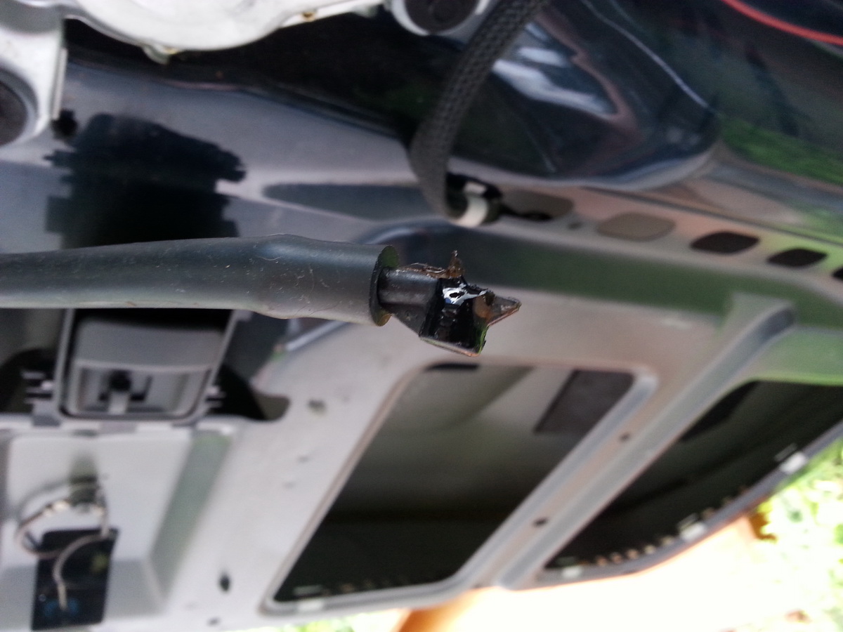

Interieur? Exterieur? Genau dazwischen würde ich mal sagen.
Und auch genau zwischen 2 elektrischen Teilen, nämlich der Wischwasserpumpe und dem Heckwischer. Genau am letztrigen hat, so zumindest das Geräusch, hat der ML beschlossen, nun mal die Hecktür von innen ordentlich zu reinigen und per abgesprungenem oder geplatztem Wischwasserschlauch mal einen ordentlichen Schluck dort hineingeleitet.
So hab ich nun wieder ein etwas dringliche Baustelle mehr, welche gleich noch in die ToDo-Liste meiner Box aufgenommen wird.

Nochmal in Sachen Hupe(n).
Da heißt es:
Müßte da nicht die passende Variante dann 500Hz haben?
Außerdem sollten wir hier mal noch die Preise der verschiedenen Hörner ansagen.
Wobei das nur der Information dient und hier sicher nicht nach Preis und dann falsch eingekauft wird.
Die von Seger übers AhK bezogene Ersatzhupe
A164 542 02 20 kostet nach Liste 30,37€
Diese wäre mit 400Hz geeignet als rechte Hupe der nicht mehr lieferbaren Kombination L355 / R400 oder als linke Hupe der Ersatzkombination L400 / R500.
Oder halt als Alarmanlagenhorn im W164.
Für die linke Originalhupe mit 335Hz haben wir also noch keinen Ersatz herausfinden können.

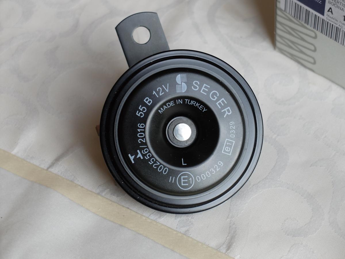

- Beiträge: 8332
Re: Elektrik - Elektronik
Die gelieferte Hupe ist eine von SEGER mit ca. 350Hz laut Datenblatt. Damit taugt sie nur als Ersatz für eine linke Hupe der alten Ausführung. Bei SEGER direkt gibt es auch eine solche mit 400Hz, die man dann als Ersatz für die rechte Seite nehmen könnte. Bei SEGER werden diese mit der Kennzeichnung "L" für low und "H" für high unterschieden. Die vom AhK gelieferten waren beide identisch und mit "L" gekennzeichnet. Somit wurde nur, wie ich schon schrieb, ein Ersatz für die linke Hupe der alten Variante gefunden, nicht aber für die rechte. Damit ist diese für mich unbrauchbar.
- Beiträge: 21501
Ah ja... Das war die fehlende Information: 350Hz
Und ich dachte Seger L wäre 400Hz.
Gut, das wäre geklärt.
Heitzmann nimmt die Fehllieferung problemlos zurück, ist aber auch interessiert an der Lösung die Du da rausgefunden hast. Denn dazu gibt es wohl tatsächlich nichts in den üblichen Datenbanken, außer das was er selbst nun auch schon als unplausibel erkannt hat. Vermutlich fährt da so mancher ML schon mit 2 gleichen Hupen mit 350Hz herum.

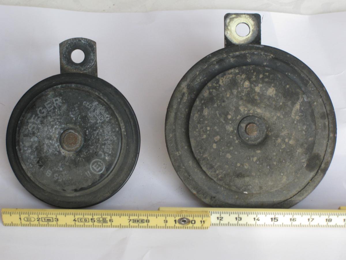

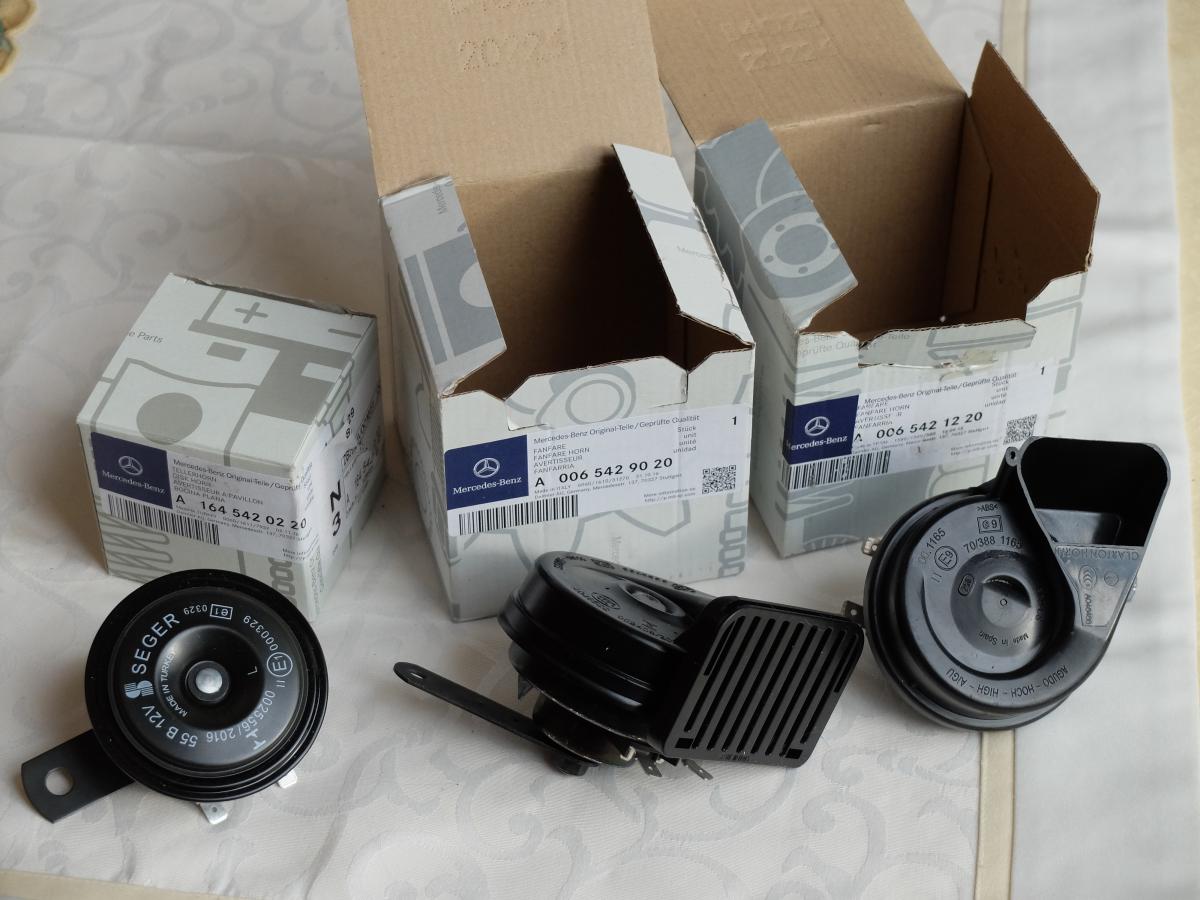

Jetzt dachte ich schon, das wäre ein simpler Fall. Schließlich habe ich doch nur die in etwas neueren W163 verbauten Fanfaren, so wie sie im EPC für diese gelistet sind und ich sie auch bei Unmöglichkeit der Lieferung der alten Version bereits anfangs bestellt hatte, gekauft und eingebaut. Dies sind rechts A 006 542 12 20 (500Hz) und für die linke Seite die Teilenummer A 006 542 90 20 (400Hz) zum Listenpreis von 55,27€ pro Stück. Herr
findet die beiden Teile auch im EPC-Warenkorb.
Für die linke Seite habe ich bereits vor einigen Jahren eine solche Alarmanlagenhupe erhalten. Auf dem Bild ist diese links zu sehen. Rechts ist die originale, jetzt defekte, rechte Hupe abgebildet. Damals hatte ich mich schon über die viel geringere Größe gewundert.
- IMG_2116.JPG (94.57 KiB) 156 mal betrachtet

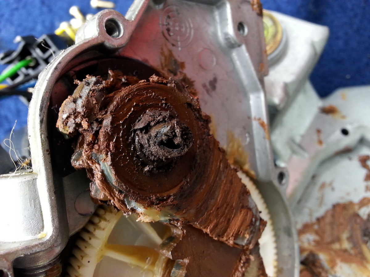

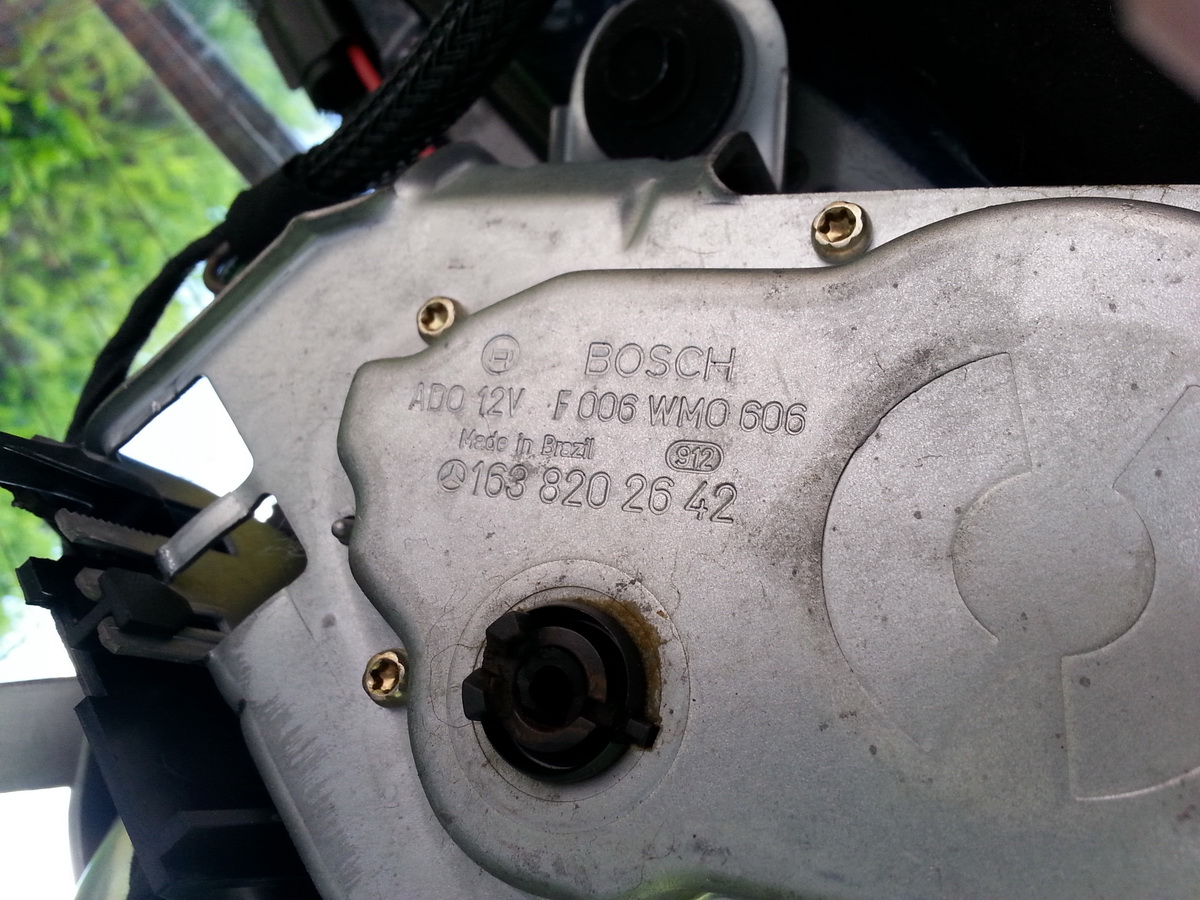

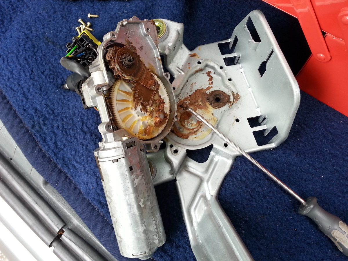

Heute hab ich die Hecktür mal zerlegt bis hin zum Wischermotorgetriebe.
Fotos folgen noch.
Auf der Suche nach Ersatz für den ganzen Motor, denn so ist man ja schon eingestellt, fand ich heraus, daß man tatsächlich hier noch die abgebrochene Wischwasserdüse einzeln bekommt.
Nur, auch da ich das Wischergetriebe ja nun schon zerlegt, das Fett neu verteilt und hartgewordenes entfernt habe, habe ich keine Vorstellung davon, wie man die Wischwasserdüse da herausbekommen soll und natürlich, die neue wieder ein.
Lieber Herr
, könntest Du da mal das allwissende WIS nach befragen, damit ich da schlauer werde. Denn wenn das gelingt, hätte ich als aktiver MLCDler mal eben (mit geschätztem Arbeitslohn) wieder 300,-€ eingespart.
Fotos folgen noch.
Lieber Herr
- Beiträge: 21501
Hier die angekündigten Fotos:
Bis zum Ersatz der Wischwasserdüse hab ich den Schlauch in der Hecktür ordentlich leerlaufen lassen und fixiert. Und, damit die Hecktür nicht versehentlich geflutet wird auch noch den Stecker der hinteren Wischwasserpumpe gezogen.-

Das Ersetzen der hinteren Waschdüse wird nicht beschrieben. Ich schätze mal, einfach mit passendem Dorn austreiben, aber das ist nur eine Vermutung. Neu wird die Düse wahrscheinlich einfach leicht gleitend eingeschoben.
- Beiträge: 21501
In der Explosionszeichnung sieht das so aus, als ob die 2-teilig wäre und ggf. einmalig zusammengeschoben wird und dann rastet.
Hoffen wir mal, daß der nun schon bestellten Düse eine Anleitung beiliegt oder aus deren Aufbau selbsterklärend ist, wie das zu machen ist.
