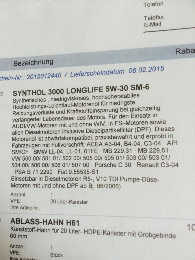

Ich habe neulich direkt nach dem Kauf meines ML 270 CDI einen Ölwechsel selbst gemacht.
Dabei habe ich mich wie immer auf den Rat unseres seit Jahrzehnten bewährten Öllieferanten verlassen und folgendes Öl gekauft und verwendet: Kostenpunkt: 5,52 €/Liter + MwSt
Gruß Daniel

Re: *Motoröle und Schmierstoffe für die M-Klasse
Mercedes erkennt, wenn das mal relevant werden sollte, nur Öle an wo drauf steht "Freigegeben von DB nach ....".
Von DB "empfohlen, erprobt, kompatibel" usw. zählt da nicht. Da dein ML aber keine Garantie mehr hat, ist das wohl uninteressant.
Falls an dem Motor etwas reparaturbedürftig werden sollte werde ich nicht das Öl als Ursache Nr 1 an den Pranger stellen. Zumal nichts ein über Jharzehnte gewachsenes Vertrauensverhältnis geht...
ich sehe halt keine Notwendigkeit Daimler oder anderen für gleichwertige Qualität unnötig viel Geld in den Rachen zu werfen.
An der Qualität der Öle meines Ölhändlers habe ich keinerlei Grund zur Beanstandung: alle Landmaschinen und mein Motorrad fahren schon sehr lange und sehr gut mit "Nitz Oil"
Öl, welches die Voraussetzungen für die Anerkennung durch DB erfüllt, gibt es bereits für 5 - 6 €/Liter bei ebay von allen namhaften Herstellern.
DB verlangt für das gleiche Öl teilweise über 20€/Liter.
