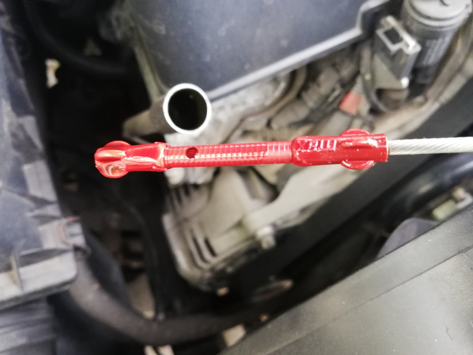

Motoröle und Schmierstoffe für die M-Klasse
Zum Monatswechsel war mal wieder eine Durchsicht ML-Motorraum fällig.
Wischwasser nachfüllen, was schon fast dringlich war, denn wann immer ich nach tagelanger Standzeit des MLs los fuhr, war eine intensivere Scheibenreinigung fällig.
Und sowas finde ich nach 5.000km dann doch erfreulich und ganz nach meinen Vorstellungen: Da muß man doch schon ganz genau hinsehen, um den Motorölstand abzulesen, denn das Mobil 1 welches ich schon immer verwende, auch schon bei allen Autos vor dem ML, ist noch immer klar und durchsichtig.
Und die Maschine hat nun reale 140.000km gelaufen, denn das ist ja die in der Garantiezeit bei etwa 35.000km getauschte.
