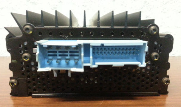

Re: Comand, APS & Co.
mittlerweile bin ich schon ein bißchen weiter.
Für den Analogen Verstärker brauche ich einen anderen Stecker.
Der Bose Verstärker hat die Mercedesnummer A1638201889 nur finde ich weder eine Sachnummer von den 2 Steckern noch einen Kabelbaum.
Falls jemand so einen Verstärker eingebaut hat und mal schauen kann was auf den Steckern draufsteht (Foto wäre natürlich noch besser) würde ich mich sehr freuen.
Vielen Dank schon mal
Grüße
Patrick173
ich meine die beiden Stecker auf dem Bild.
Gruß Patrick173
Gruß Patrick173
- Mercedes-Bose-Amp-A1638201889-W163-ML-1998-2001-2.jpg (37.87 KiB) 130 mal betrachtet
- Beiträge: 21501
Oh oh...
Du denkst bitte an die hiesigen Spielregeln?
Hier haben nur eigene Fotos oder welche die eindeutig ohne Rechte anderer sind zu sein.
Zur Sache
Ooops, gut, daß ich gefragt habe. Du meinst also den Stecker direkt am Bose-Verstärker. Das Ding hatte ich noch nie raus, kenne also nur die Verbindung auf Bedienteil-(Autoradio)-seite. Und da sind soviele Anschlüsse nicht. Zumindest hab ich die nicht so in Erinnerung.
Falls sich hier gar nichts mehr zur Sache von anderen MLCDlern in Erfahrung bringen läßt, frag ich mal unseren Mann/Meister bei Mercedes, wenn der aus dem Urlaub zurück ist.
Zur Sache

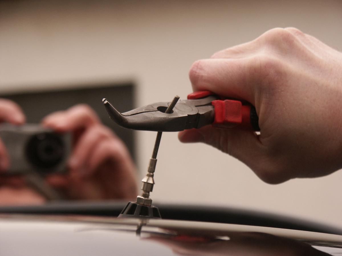

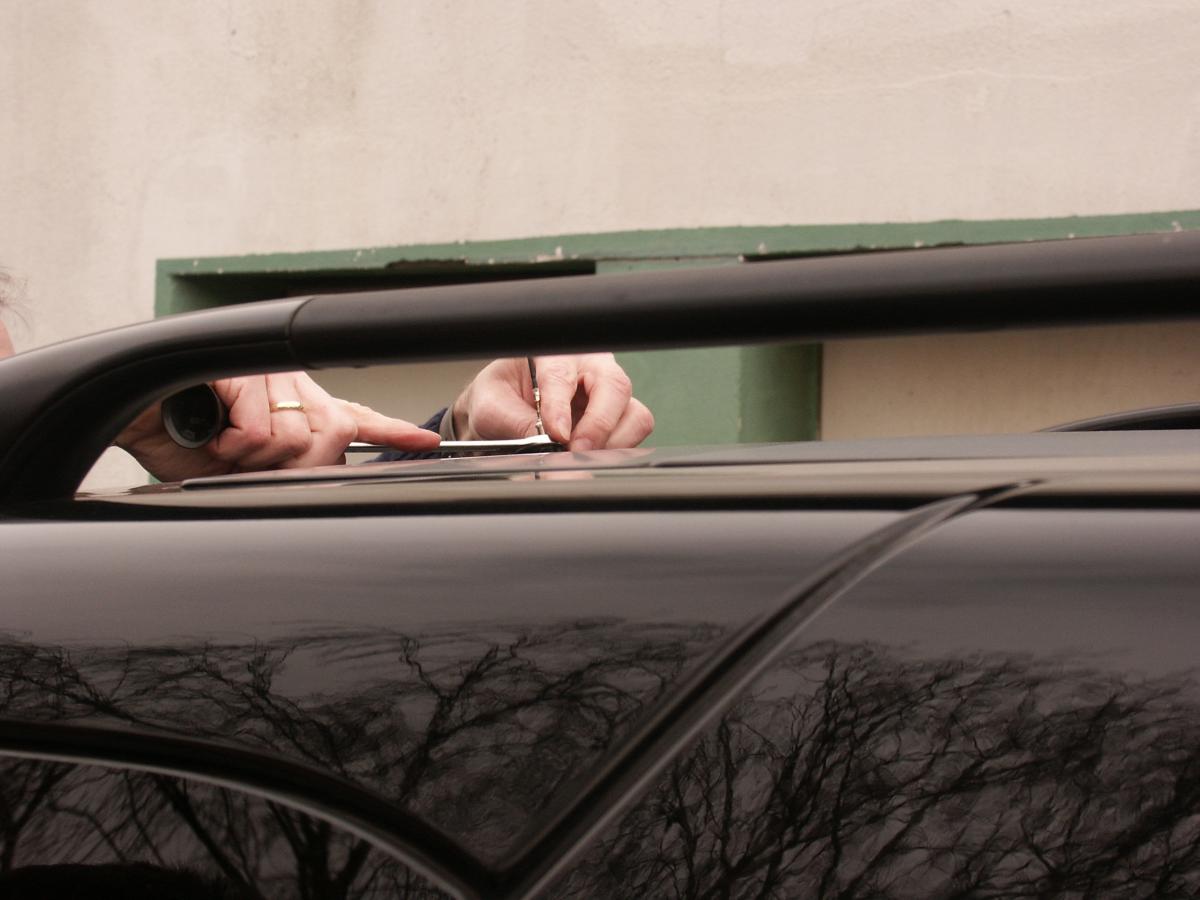

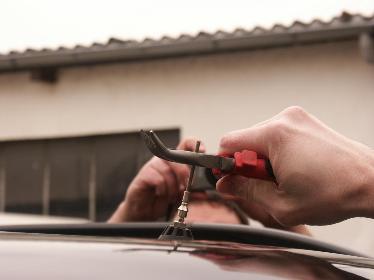

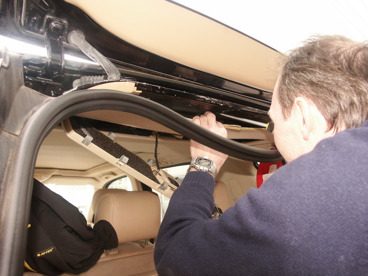

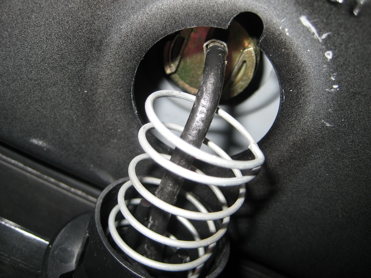

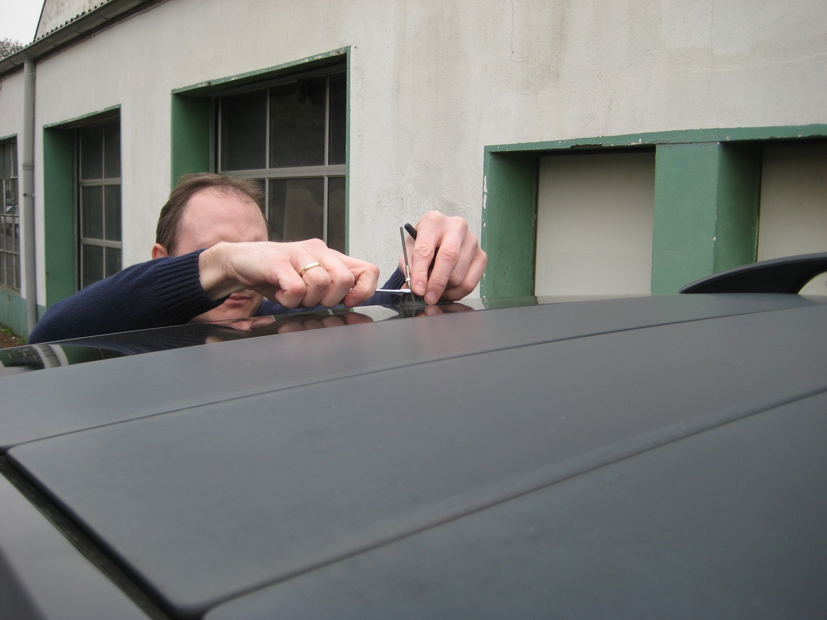

- Beiträge: 180
Dachantenne ausbauen
Liebe Clubkameradinnen und Clubkameraden,
meine Dachantenne wurde von einem Marder angenagt, es regnet nun hinein. Ich habe das mit Klebeband repariert, die Antenne funktioniert auch noch. Nur irgendwann möchte ich die erneuern.
Im WIS finde ich dazu keine Anleitung.
Kann mir jemand Tipps geben wie das geht?
Meine Dachantenne hat übrigens keinerlei Deckelchen, die man abhebeln könnte, um an Schrauben oder Muttern ranzukommen. Ich vermute, dass man von innen ran muss. Nur wüsste ich z. B. zu gerne, ob dazu der Himmel gelöst werden muss, oder gar ausgebaut werden muss, oder ob man nach Ausbau der Kofferraumleuchte dort rankommt.

- Beiträge: 21501
Fundsache:
"...meine angeknabberte Dachantenne durch eine neue ersetzt. Hierbei war interessant, dass die neue andere Maße aufwies als die vorhandene und, dass diese nicht wie Oliver im Auditorium/Interieur beschrieben von innen abgeschraubt werden muss, sondern komplett von außen getauscht werden kann...."
Mit 3 Fotos vom Stammtisch 62 in Köln in 2011. Ob das bei Deinem ML genauso ist kann ich nicht garantieren.
Aber lies doch bitte dazu im Auditorium/BoxenStop/Interieur nach. Da gibts sicher noch mehr dazu.
- Beiträge: 8332
Dazu habe ich auch ein paar Fotos. Das war aber ein Vor-Mopf vom Ex-Armin064. Da habe ich zum ersten und einzigen Mal das Lamellenschiebedach in Aktion gesehen. Manfred093
- PICT5131.JPG (83.36 KiB) 93 mal betrachtet
- PICT5130.JPG (61.01 KiB) 93 mal betrachtet
- PICT5129.JPG (66.71 KiB) 93 mal betrachtet
