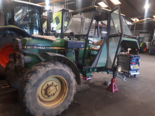

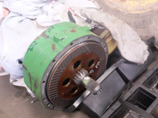

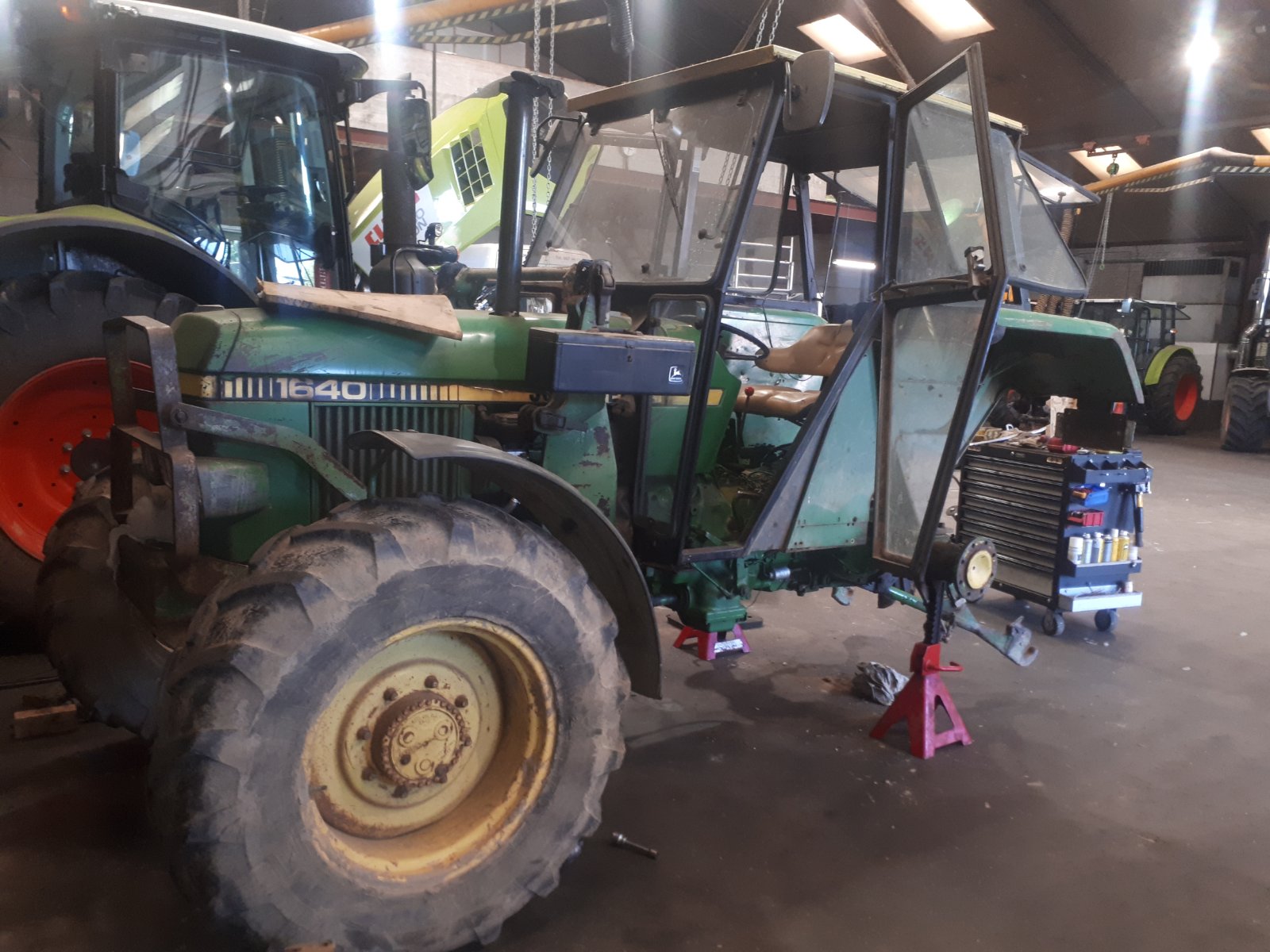

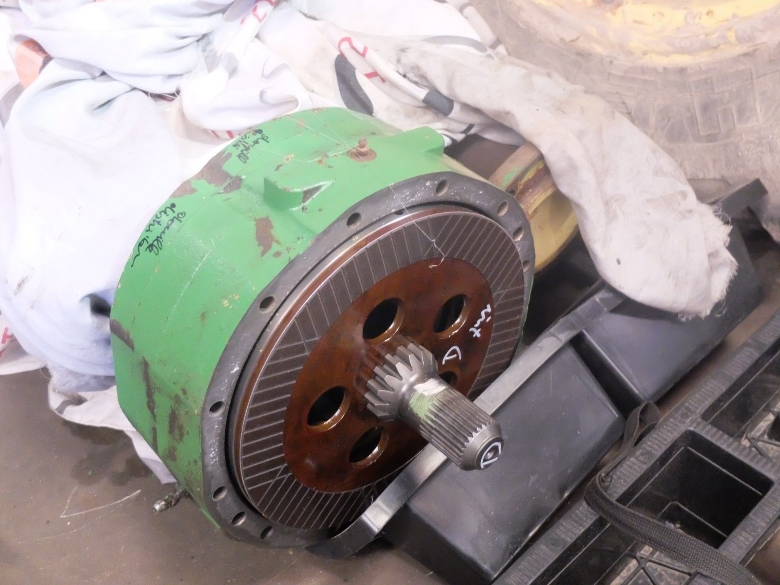

Heute war ich wieder bei unserem Johnny. Stand der Dinge jetzt: Nach weiteren Zerlegearbeiten lässt sich das beanstandete Geräusch auch mit der Hand erzeugen. Es rührt von den Nadellagern der Nebenwelle Teilenummer L41021. Um diese zu erneuern, muss das Getriebe wirklich komplett zerlegt werden. Die Materialkosten für die Nadellager sind ja nicht hoch. Sollten aber die Lagersitze an der Welle auch beschädigt sein, wovon man fast ausgehen muss, müsste diese auch erneuert werden. Einen Teilepreis dafür konnte mir der Monteur noch nicht nennen. In meiner John-Deere-Liste finde ich einen Preis in Höhe von 1.830,99€. Wenn man nach dem Teil im Internet sucht, findet man dies für etwa die Hälfte des Preises bei BartsParts. Weißt Du, ob die Teile, die sie von den angeschlossenen Händlern anbieten, originale Teile sind? Bei dem Arbeitsaufwand, den es macht, sollte diese Welle beim geringsten Verdacht erneuert werden. Der Monteur fragte noch nach, ob es eventuell Reparatursätze gibt. Von anderen Herstellern hatten sie so etwas schon mal bekommen können. Dann wird die Welle abgedreht, und ein entsprechender Lagersitzring aufgeschrumpft. Dazu haben sie die Möglichkeiten, müssen natürlich die Maßangaben zum Abdrehen und die Lagersitzringe bekommen können.
Anbei noch ein Bild aus dem Teilekatalog von John Deere. Die Lager haben die Position 19, die Nebenwelle ist die Pos. 21.

Moin Manfred,
Nachbau Teile im Getriebe sind nicht erhältlich. Die Ersatzteile die benötigt werden sind Lager mäßig vorhanden und innerhalb von 24h bei deiner Werkstatt.
Ich persönlich würde beim zerlegen des Getriebes, pauschal alle Lager wechseln. Die Lager stammen von S. K. F kosten vom kleinsten bis hin zum Größtem alle zusammen ca 680€ der Dichtungsatz liegt bei 112€.
Bei der Welle ist der Preis richtig. Die Gesamte Reparatur liegt bei uns in der Werkstatt bei ca. 3500€.Stunden Verrechnungssatz bei 80€.Dauer wäre 28 Stunden. Bei uns im Preis wäre eine Ersatzmaschine enthalten. Ich glaube nicht das der Lagersitz beschädigt ist. Ich habe früher etlichen Last Schaltgetriebe repariert und dieses noch nie gehabt, Lager dagegen einige.

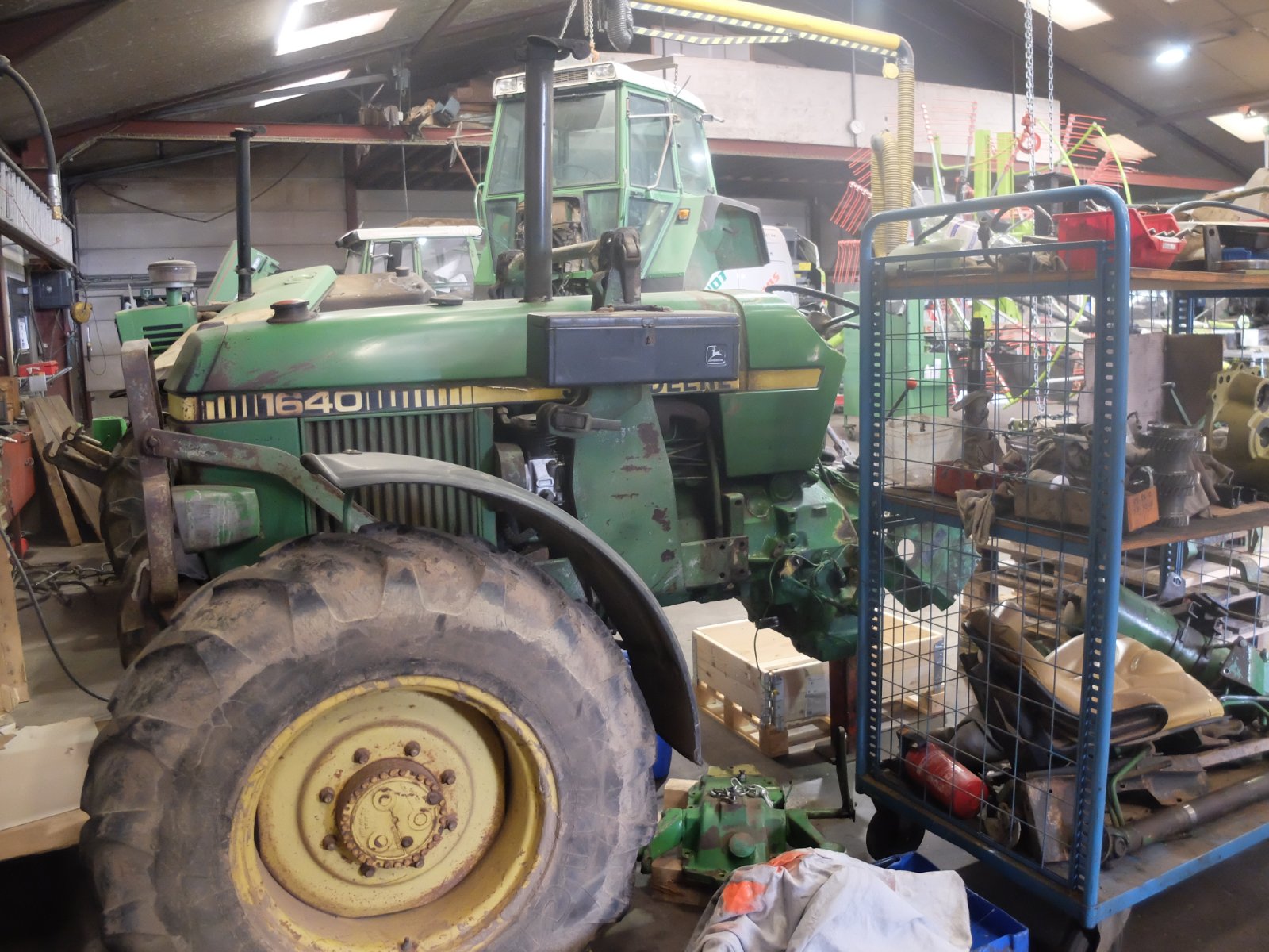

- Beiträge: 7432

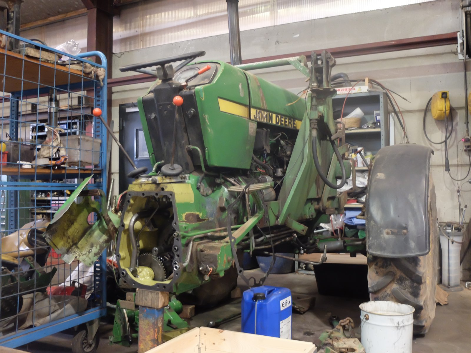

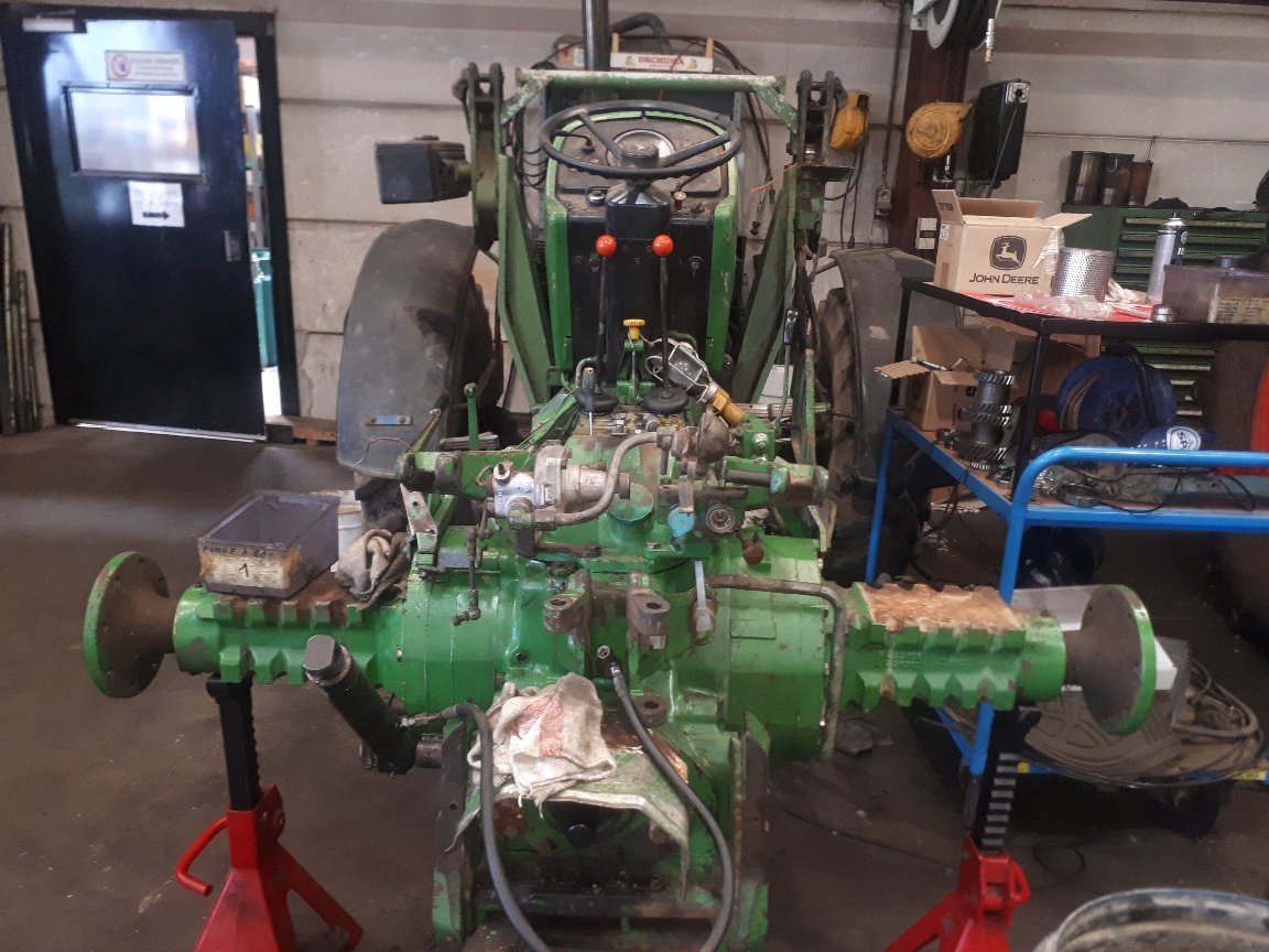

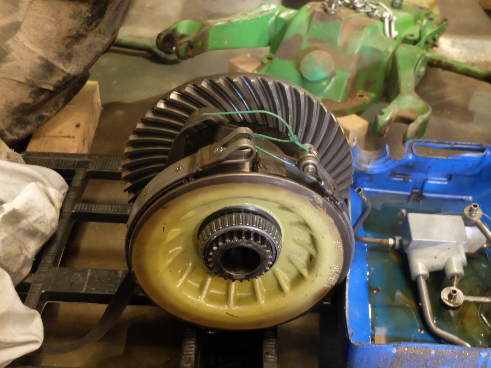

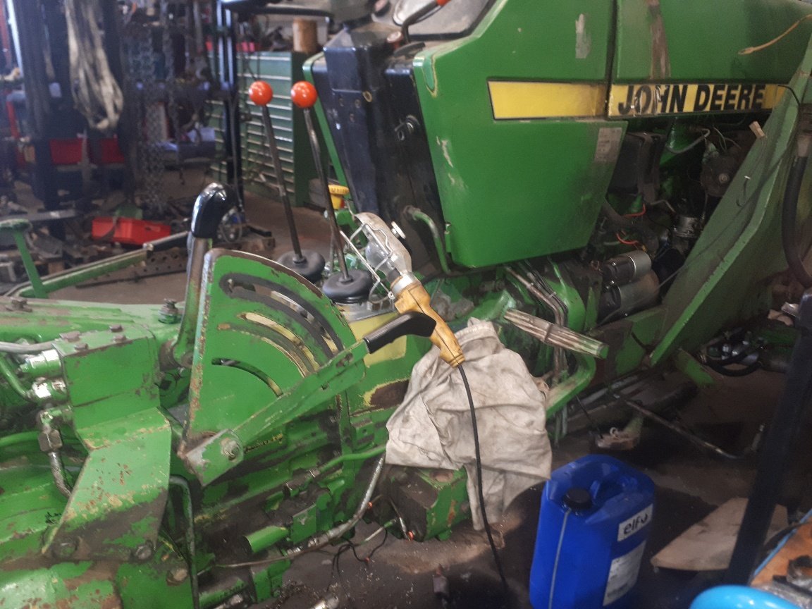

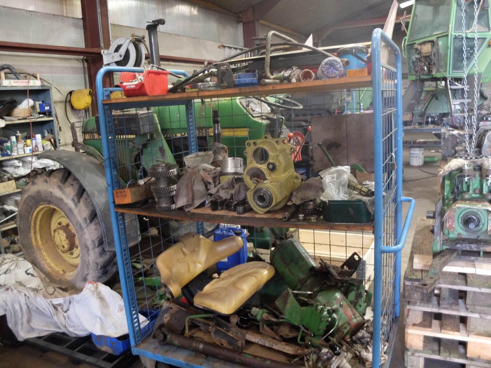

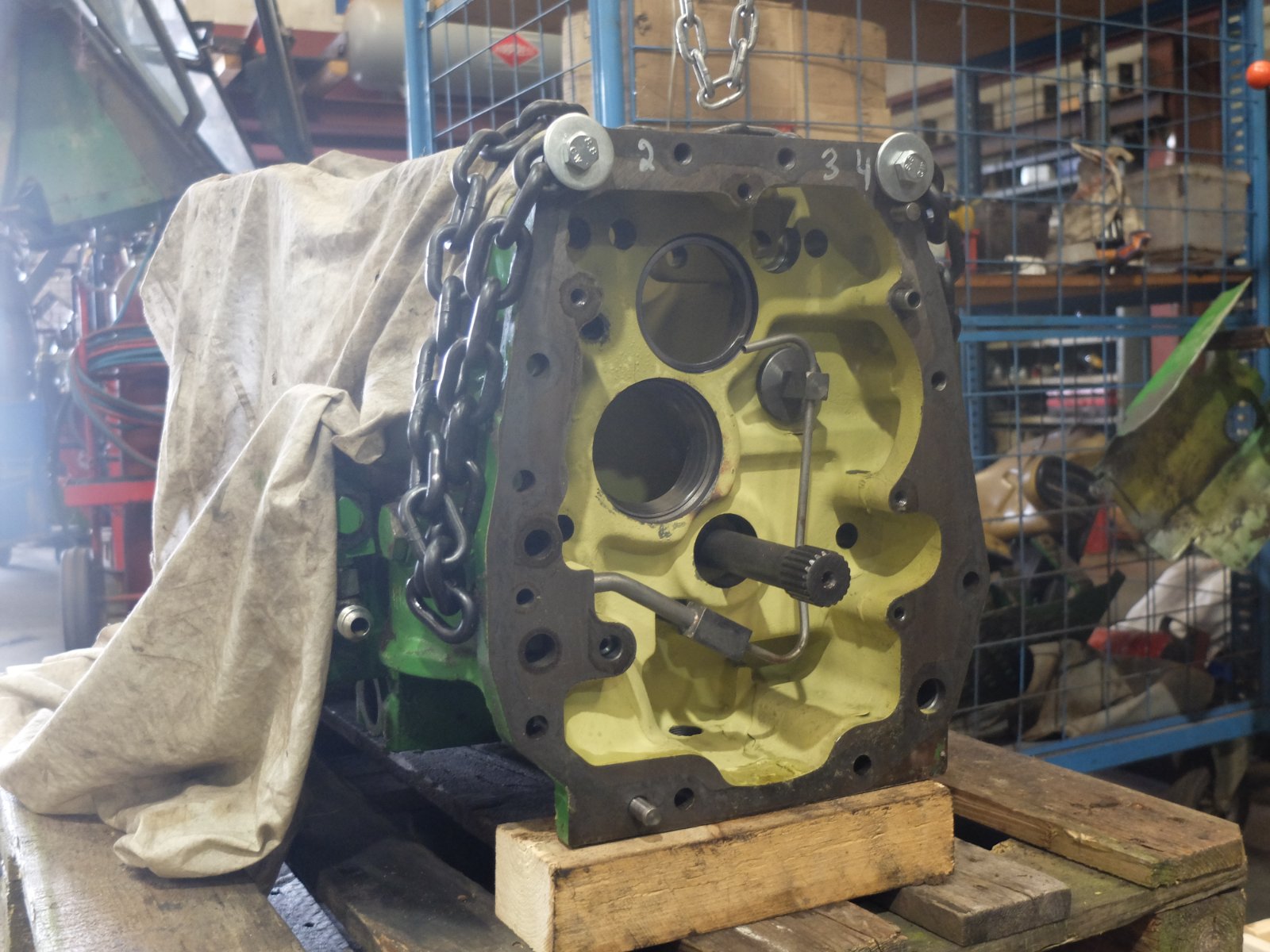

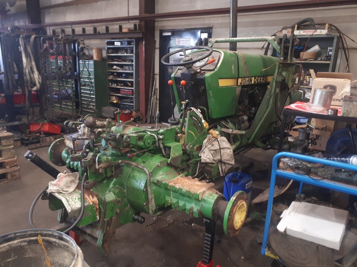

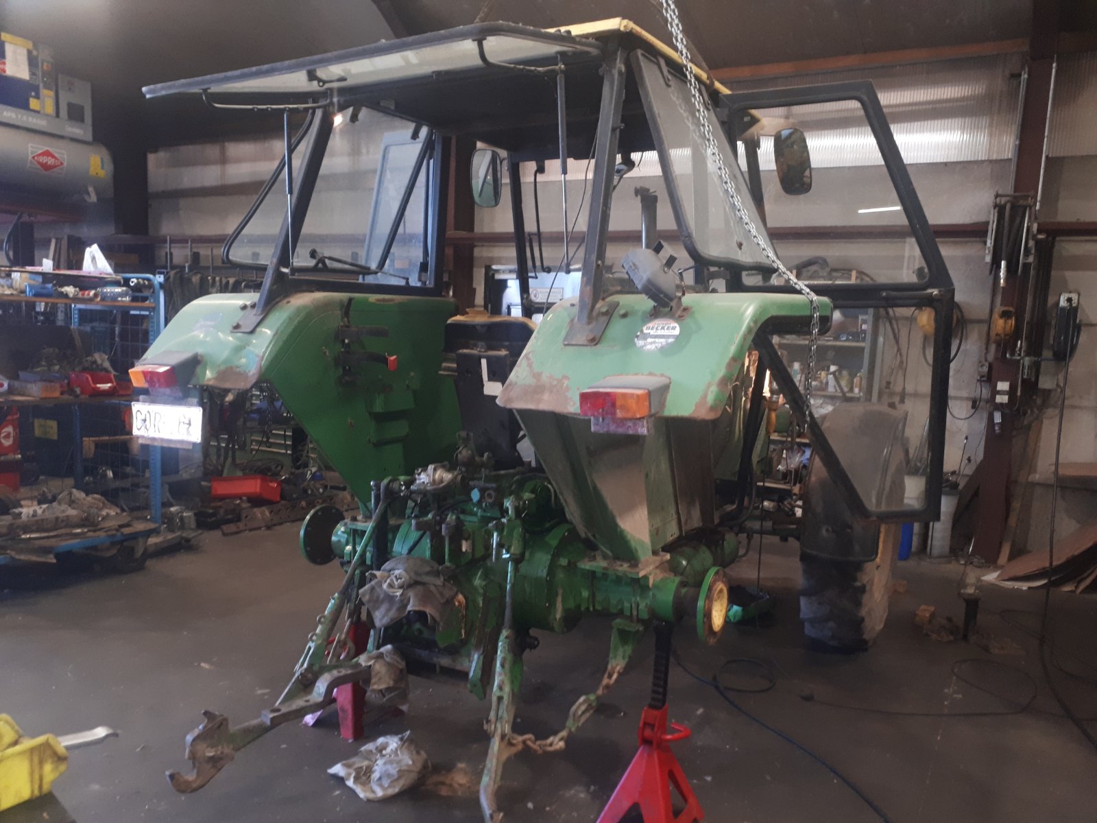

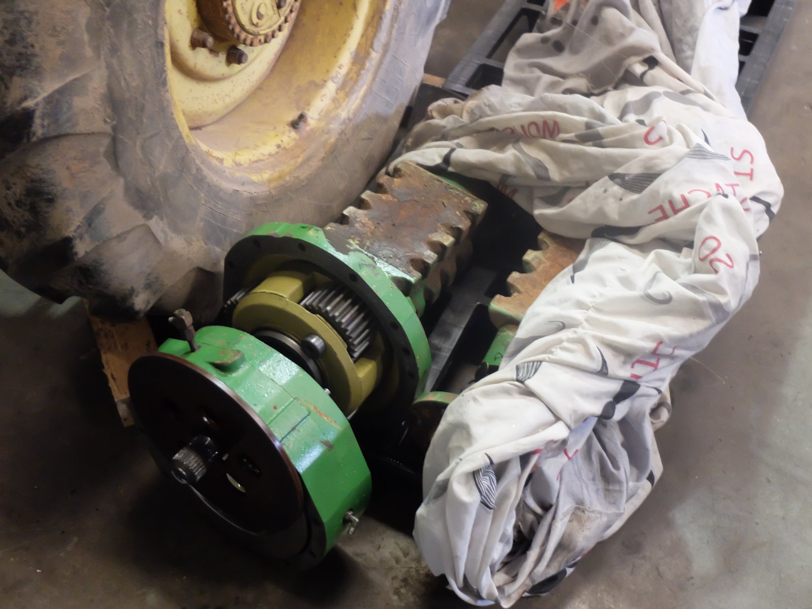

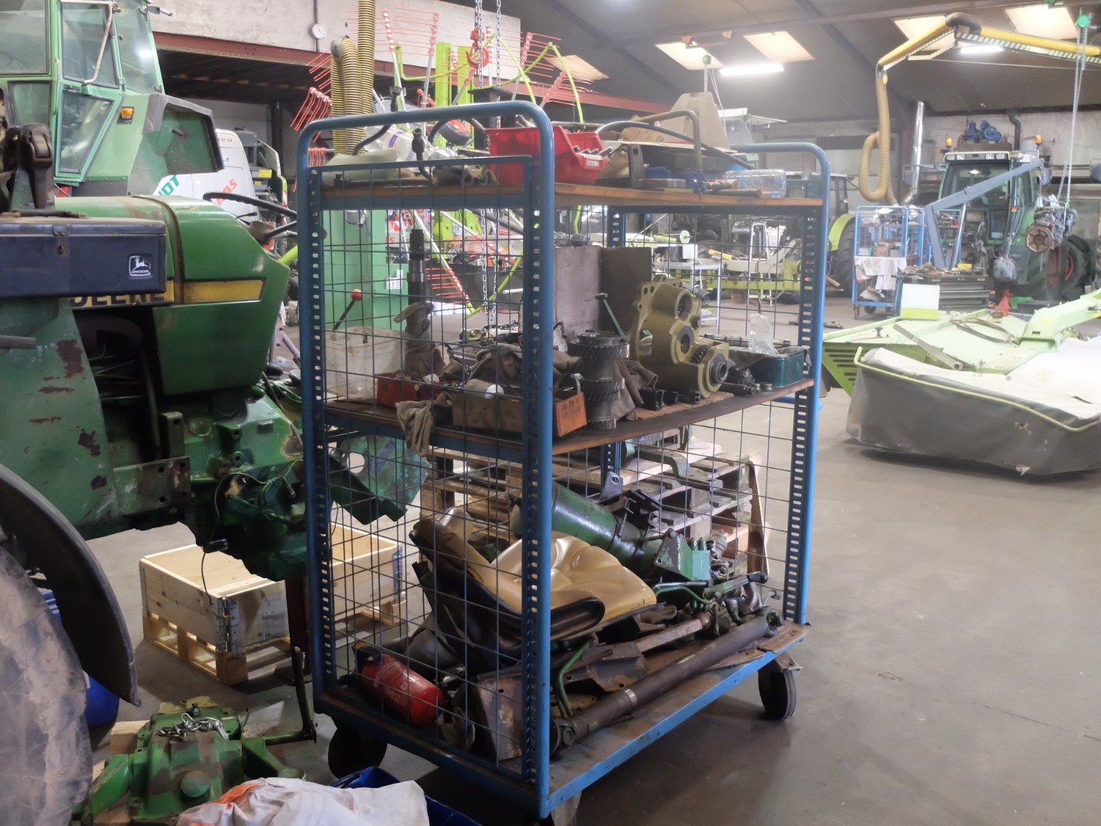

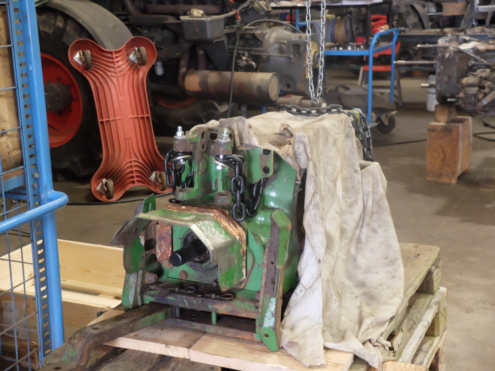

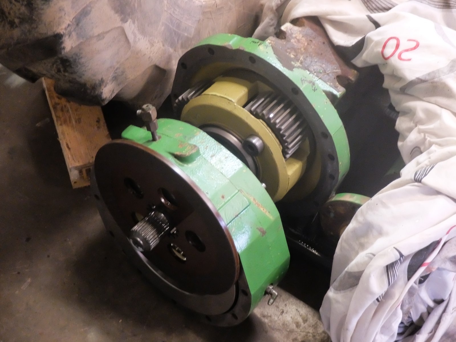

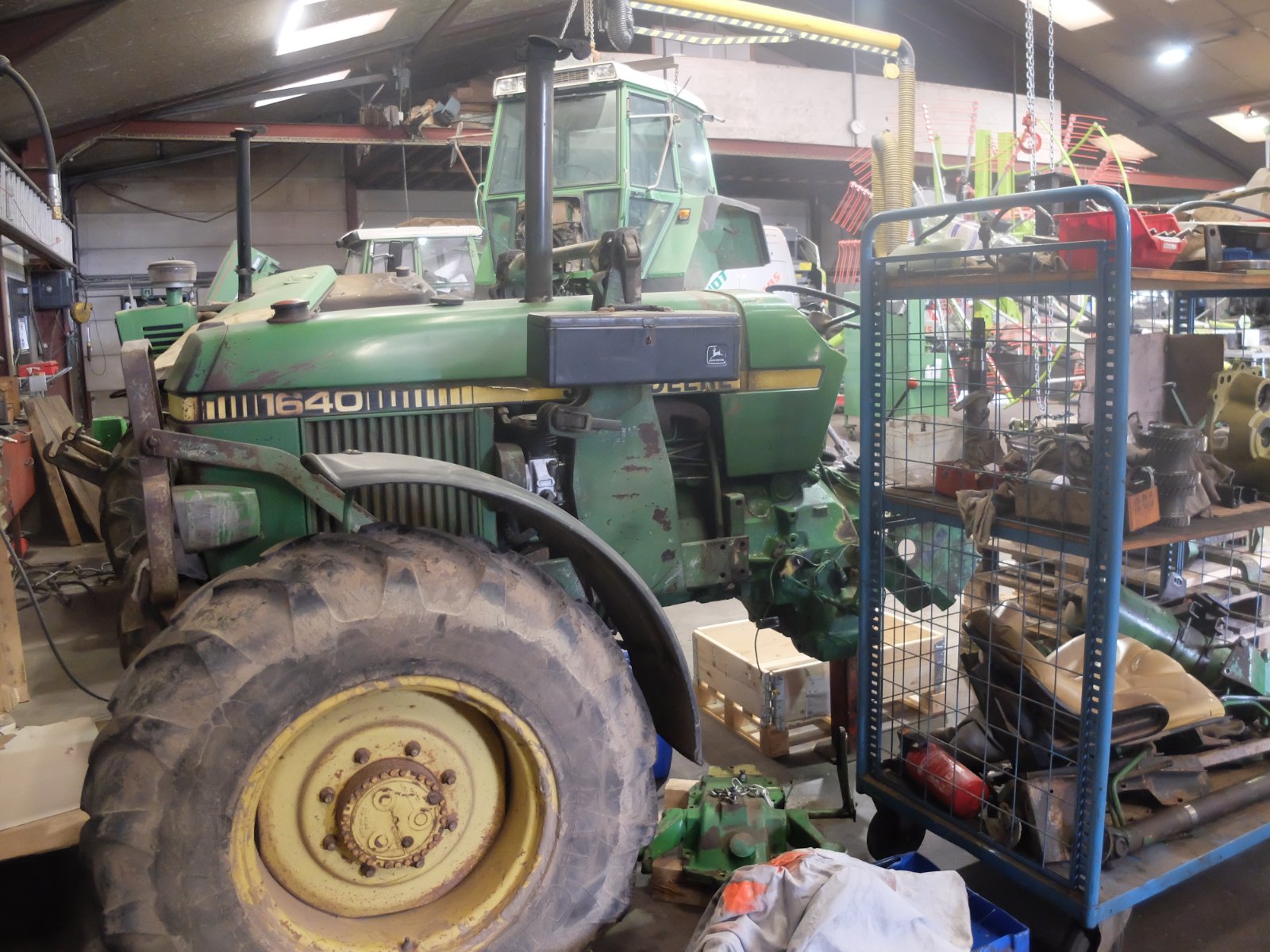

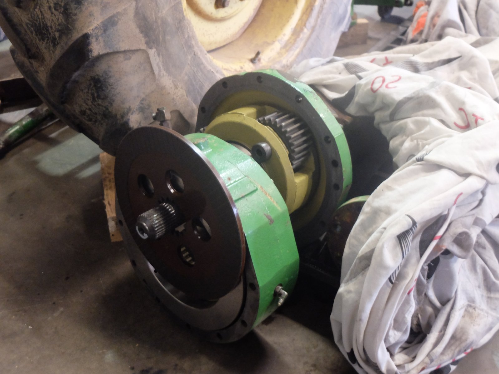

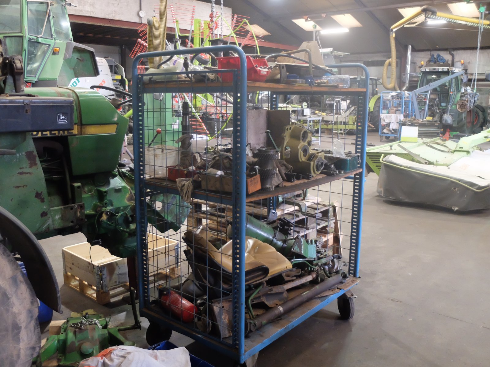

Heute war ich mal wieder bei unserem Johnny. Inzwischen sind Getriebe und Differential mit Bremsscheiben und Handbremse, die sich beide innen im Getriebe im Ölbad befinden, komplett zerlegt. Die meisten Einzelteile lagern jetzt in einem Gitterwagen.
Herausgekommen ist dabei, dass die zuletzt beschriebene Welle, dort wo das defekte Nadellager saß, zu rauh ist, um zu riskieren, sie nicht zu erneuern. Außerdem fand sich ein Bruchstück des im Getriebe befindlichen Hebels (Anker, T122082), so dass dieser auch erneuert werden muss. Es stellte sich heraus, dass die Handbremse wohl über eine längere Strecke während der Fahrt angezogen war, denn die gelbe Farbe auf der Bremstrommel war schon verbrannt und Teile der Handbremsbeläge hatten sich zerlegt.
Also müssen auch die Handbremsbeläge erneuert werden. Die Bremsscheiben sind dann einfach auch fällig, wenn man schon einmal einen Rundumschlag macht. Die Lager alle ja ohnehin. Am kommenden Montag will die Werkstatt mir eine Kostenaufstellung schicken, um die endgültige Reparaturfreigabe einzuholen.
Anbei ein paar Impressionen von heute.

Ich verstehe ja nichts von der Technik. Aber die Bilder erlauben schon einen tollen Einblick. Man glaubt kaum, daß der Monteur das alles wieder zusammen bringt.
Von den zu erwartenden Kosten könnte man bestimmt einen längeren feudalen Urlaub machen. Was da allein für Arbeitsstunden zusammen kommen.
Herzlichen Dank an Manfred093 für die beeindruckenden Fotos.
