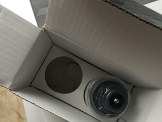

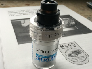

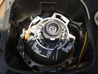

Da mein ML auf einem Auge plötzlich blind war, habe ich mich einmal daran gemacht, den Brenner zu wechseln. Da beide auch schon 11 Jahre ihren Dienst tun, habe ich mir gleich zwei bestellt. Bei Amazon bin ich fündig geworden und habe für 34,50€ im Doppelpack bestellt. Der Verkäufer hatte auch durchweg gute Bewertungen. Die Verpackung der Brenner war einwandfrei.
Mit der Anleitung von Manfred in der Hand, habe ich mich dann an den Austausch gemacht. Bis auf den beschriebenen Klemmring zur Befestigung des Brenners habe ich auch alles so vorgefunden. Bei mir wurde der Brenner mit zwei Federn fixiert, wie ich es auch von früheren H4 Lampen kannte. Zum Auswechseln hatte ich die Scheinwerfer ausgebaut, was mir bequemer schien, als in der Enge dort zu probieren.
Ich habe gleich beide gewechselt um auch die gleiche Leuchtfarbe der Brenner zu erhalten. Eingebaut waren bei mir Brenner der Marke Philips. Nun erstrahlt wieder alles im neuen Licht.
Danke an Manfred für die gute Anleitung.   ;o)   LG HolgerB.
