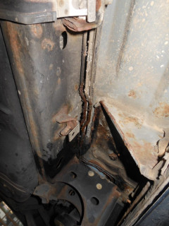

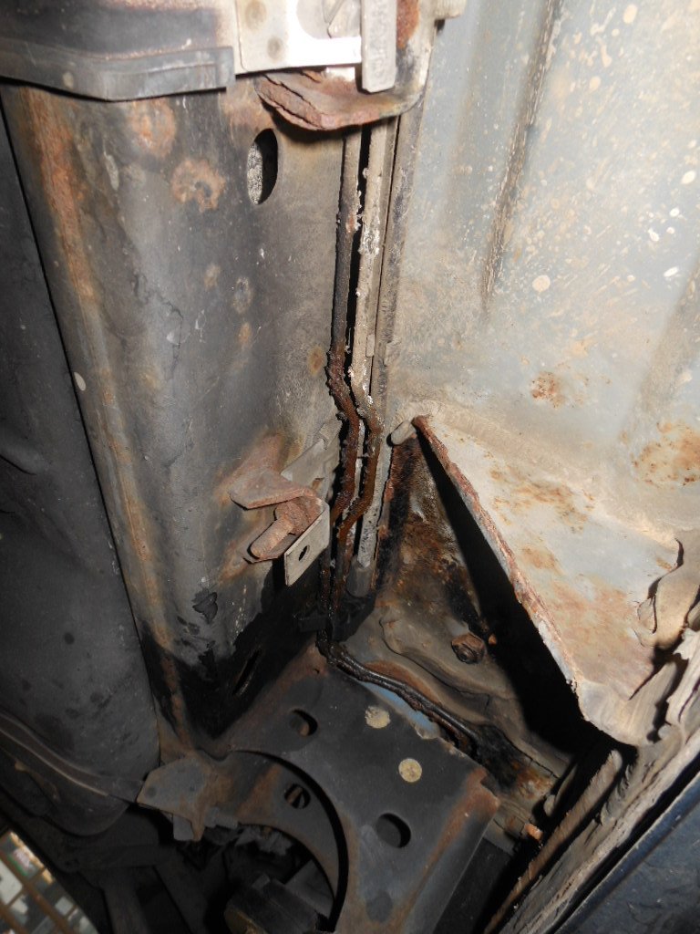

Hallo, ich erreichten erschreckende Bilder aus dem AhK, auf denen man sehr schön sehen kann, in welch grottenschlechten Zustand sich die vorderen Bremsleitungen befinden. Ich bin mit sehr großem Glück gesegnet, dass das nicht bei unserem Wohnwagen-Urlaub zugeschlagen hat.

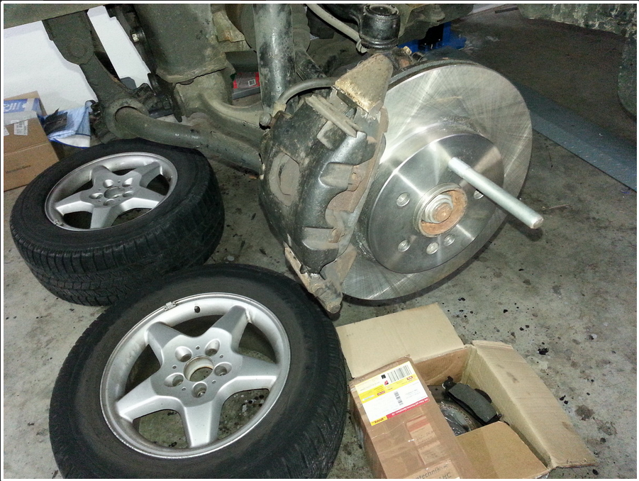

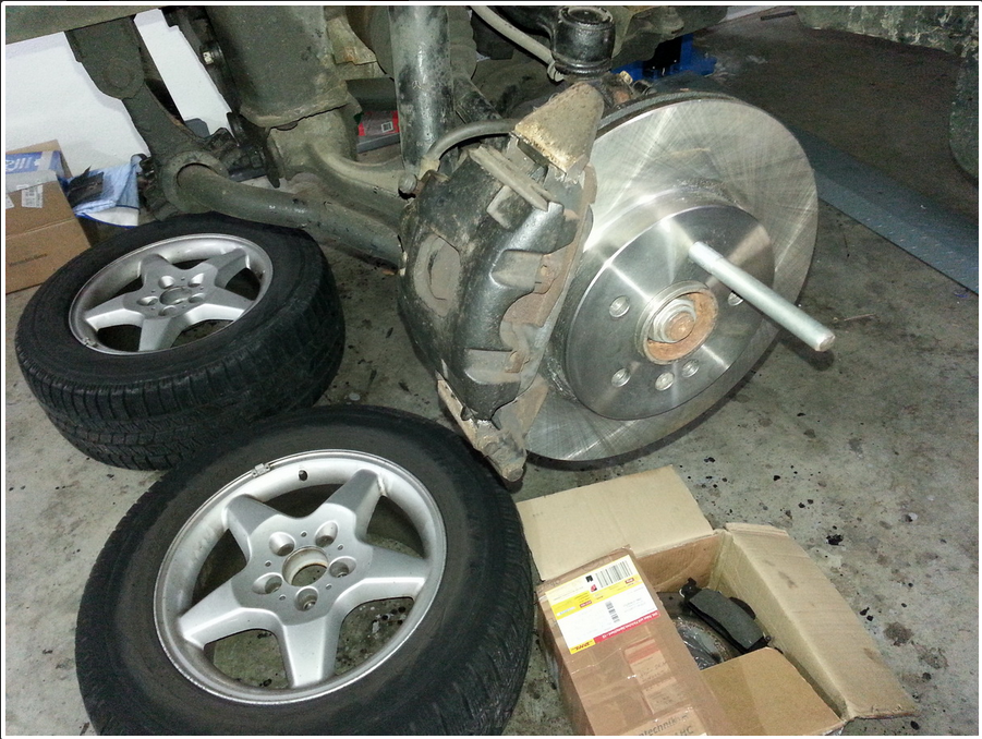

Nun tun die von Stefan009 für MLCD-ErsatzTeilLager gespendeten Autego Bremsscheiben bei mir Dienst.
Da ich üblicherweise keine Bremsenteile von sogenannten Billigmarken verwende, ist das für mich insofern auch ein Versuch. Mal sehen, wie die Teile sich machen.
Die Zimmermann Bremsklötze sind drin geblieben, da alle 4 noch in sehr gutem Zustand sind.
Selbstverständlich wurden alle Teile gereinigt und die Gleitflächen mit neuer ATE-Bremsenpaste versehen.
