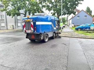

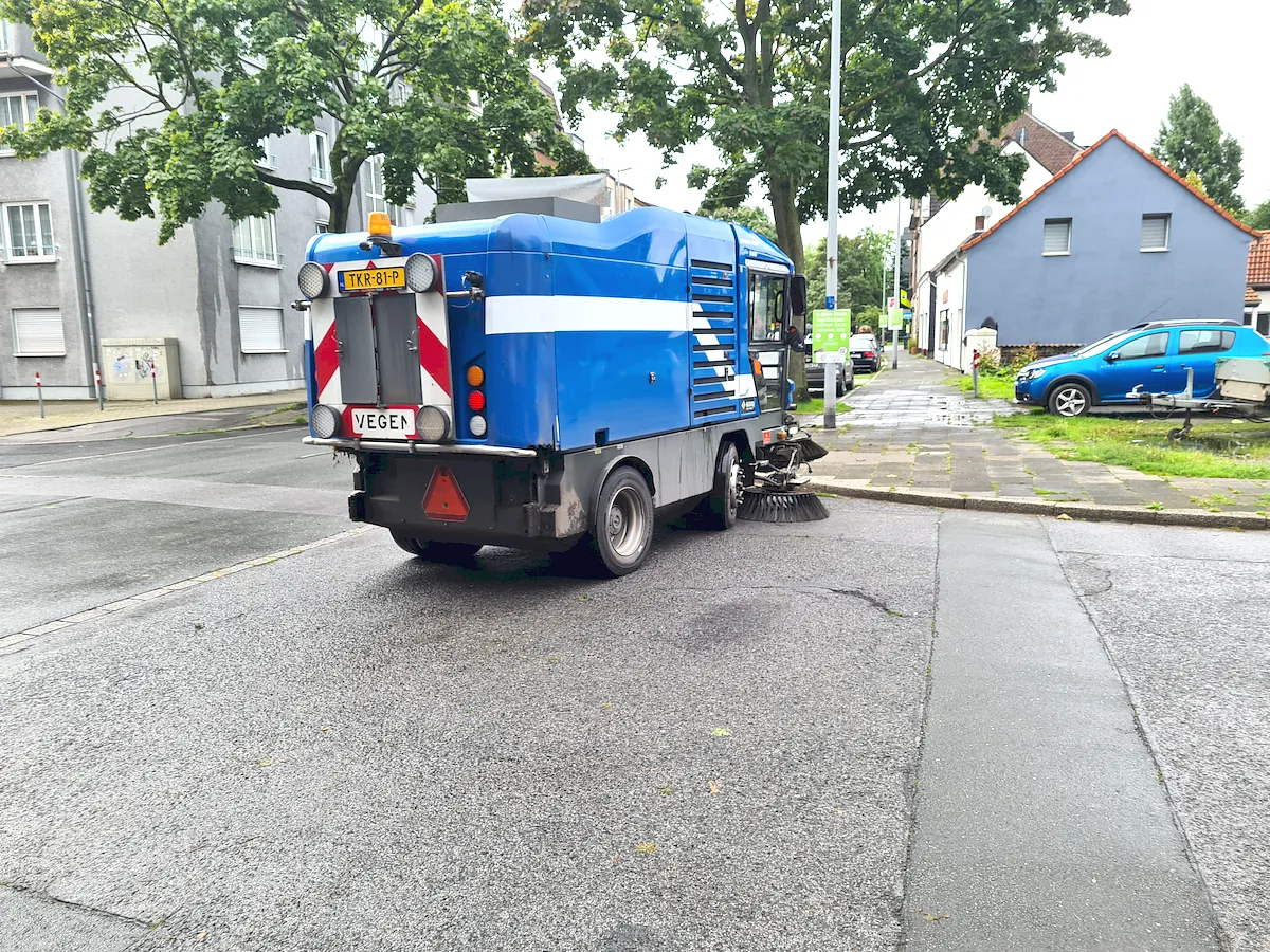

Nun hat es erneut ein Straßenfegeauto geschafft die Alarmanlage meines MLs auszulösen.
Neuerdings fahren hier niederländische Straßenreinigungsfahrzeuge mit vermutlich niederländischen Fahrern mit weit höherer Geschwindigkeit die Straßen und Parkstreifen planmäßig ab. Manches mal müssen die zurück, um ein zweites mal ganz schnell zu fegen, weil der erste Schnelldurchgang es wohl nicht brachte.
In Summe sind die aber sorgfältiger als unsere Städtischen.
Allerdings auch gefühlt doppelt so laut. Schallschutz ist wohl in deren Fahrzeugen kein Thema.
Weshalb es, wie eingangs erwähnt, nun schon mehrere Beschwerden meines MLs gab.
2 Umstände kommen wohl noch hinzu, damit der Glasbruchsensor meint was gehört zu haben:
1. - Das hintere Fahrerseitenfenster ist unter dem Windabweiser einen Spalt weit geöffnet, damit die Restfeuchtigkeit vom nun reparierten Wassereinbruch im Fahrerfußraum abziehen kann.
2. - Die deutlich lauteren und schneller drehenden Bürsten, welche ja mit Metallstreifen bestückt sind, produzieren ein Geräusch, welches brechendem Glas recht ähnlich ist.
Fall Euch sowas auch schon passiert ist, wär es interessant das hier zu lesen.
