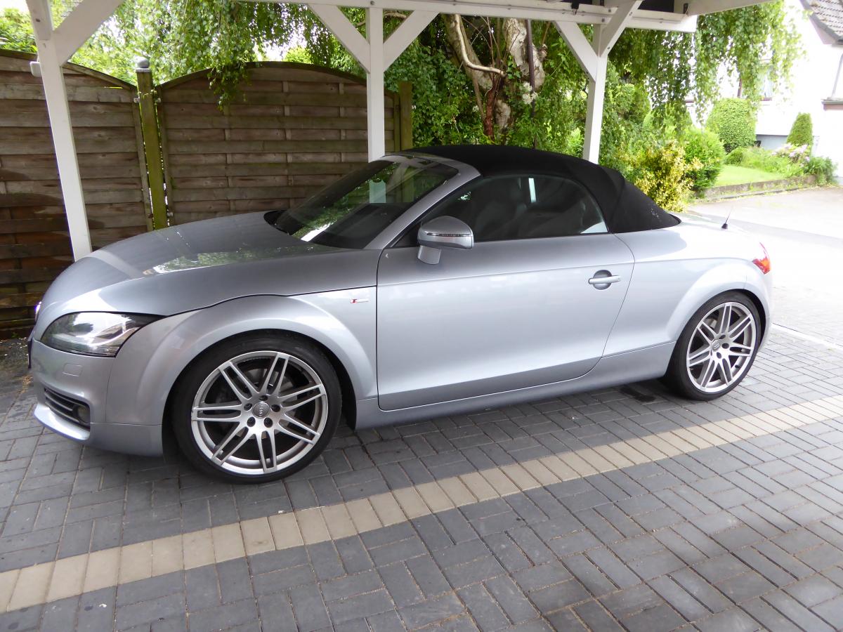

Moin, nachdem mein Sohn und seine Verlobte ihre Quads und den Tandemhänger verkauft haben und nun auch ihre Polo habe sie ein neues Spielzeug: AUDI TT Cabrio und ich hab mächtig mehr Platz, 3 Fahrzeuge weniger. Stefan009
- P1010395.JPG (167.55 KiB) 140 mal betrachtet
