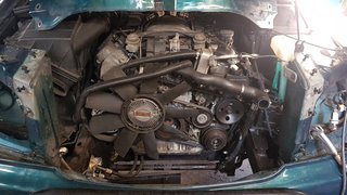

zusammen ich bin dabei meinen ML zu reparieren.
Nachdem ich meine E Klasse letzte Woche verkauft habe, weil ich dachte der ML ist jetzt fit, hat sich herausgestellt das der Wasserkühler am ML defekt ist. Er drückt Wasser ins Getriebe Öl.
Symptome waren Kühlwasser Verlust.... und keine Pfütze unter dem Auto. Zusätzlich ein extremes Ruckeln an Ampeln und im Standgas bei eingelegter Fahrstufe, weil die WÜK mit dem verdünnten Öl nicht mehr richtig arbeiten wollte. Also muss der Wasserkühler getauscht werden. Das Getriebeöl mit Filter muss auch neu.Platine reinigen , Stecker ersetzen...usw.. Also das ganze Programm incl. anschliessender Spülung. Und da jetzt schon mal alles ausgebaut ist und der Patient quasi mit offenem herzen auf dem OP Tisch liegt, mache ich den Klimakompressor, Kondensator, Trockner usw. auch gleich mit. Das werde ich dann noch mal alles zusammen fassen für meine Box.
Und aus der Not heraus musste ich mir dann gestern morgen schnell einen fahrbaren untersatz besorgen. Weil ohne Auto läuft nix... ausser wir in dem Fall .

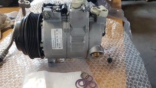

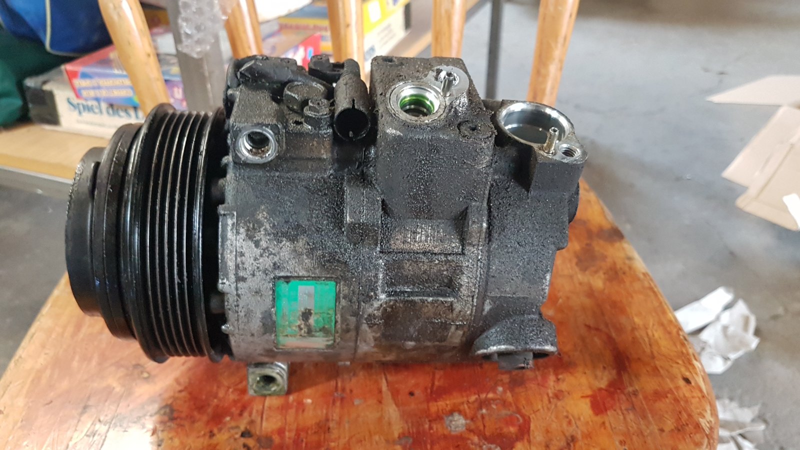

ok dann geht's hier weiter
Kompressor alt von denso
Kompressor neu Original Mercedes-Benz

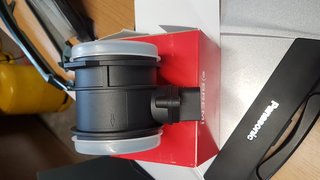

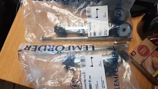

Der neue lmm und neue koppelstangen für die hinterachse sind auch gerade angekommen. jetzt wird alles schön sauber gemacht, der kompressor eingebaut und alles wieder angeschlossen. Getriebeöl wird heute noch abgelassen, die platine und ölwanne usw. werden gereinigt und der stecker ersetzt. Morgen werden die neuen Teile... der Wasser Kühler, Kondensator und der Trockner eingebaut. Wenn ich nach der Arbeit noch Lust dazu habe, sonst geht es dann am Wochenende weiter.
- Beiträge: 22199
Kompressor neu, original Mercedes-Benz?
Von wo und zu welchem Preis?
Das interessiert mich ganz besonders, da ich den ja auch erst kürzlich gegen ein Original, jedoch nicht bei MB eingekauft getauscht habe. Bzw. tauschen hab lassen, um genau zu sein.
