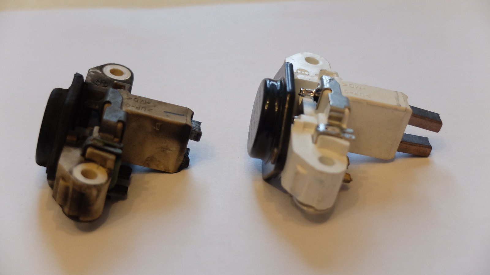

Heute wollte ich eigentlich den Lichtmaschinenregler erneuern. Auf halbem Wege habe ich erst einmal aufgehört und auf morgen verschoben. Laut WIS soll das inzwischen bei eingebauter Lichtmaschine gehen, dazu muss aber der rechte Innenkotflügel abgebaut werden. Nachdem ich das gemacht hatte, konnte ich diese zwar sehen, aber kaum daran arbeiten. Das größte Problem ist das Abbauen der Leitungen, worauf im WIS an der Stelle gar nicht eingegangen wird, weil dort der Austausch des Reglers bei ausgebauter Lichtmaschine erklärt wird, mit dem Hinweis darauf, dass eben der Ausbau derselben entfallen kann. Zusätzlich habe ich noch die Verkleidung unter dem Motor ausgebaut und dann erst einmal aufgehört. Die Zugänglichkeit der Leitungen zur Lichtmaschine ist jetzt von unten aus der Grube halbwegs möglich, aber immer noch sehr schlecht. So werde ich morgen versuchen, den Rest der Arbeit zu erledigen. Eigentlich nur ein paar Schrauben, die man allerdings sehr schlecht erreichen kann.

Heute habe ich die Arbeit erfolgreich beendet. Die Ladekontrolleuchte und Lichtmaschine tun jetzt wieder, was sie sollen. Wie vermutet, waren die Kohlen am Lichtmaschinenregler verschlissen, was man auf dem beigefügten Foto gut sehen kann.
- Beiträge: 22115
Ein tolles Foto!
Aber - nur eins?
Mich hätte ja doch interessiert, wie Du da nun rangekommen bist und was an der WIS-Anleitung nun wirklich falsch war. Denn wenn wir unsere M-Klassen auch in solche km-Leitungsbereiche hineinbringen, dann sind wir mit sowas ja auch irgendwann dran.
Aber - nur eins?
