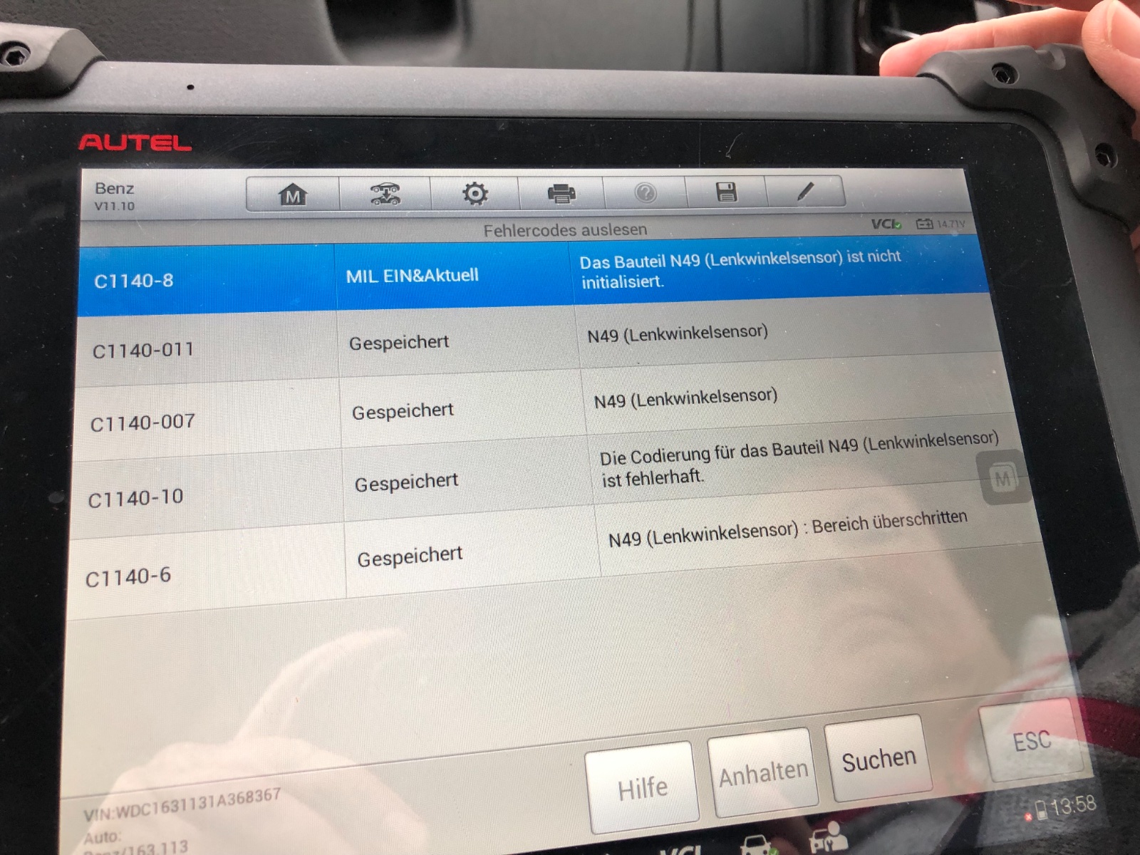

Hallo zusammen, die Elektrik an meinem Ml entwickelt gerade ein Eigenleben. Zuerst wollte der rechte Außenspiegel nicht mehr heizen, durch das austauschen des Glases hab ich diesen Fehler beheben können. Nun macht das ESP Probleme, die gelbe Warnlampe leuchtet immer wieder einmal auf. Durch stehen bleiben, einmal nach links einschlagen, dann komplett nach rechts konnte der Fehler bisher behoben werden. Auf Dauer ziemlich lästig. Habe gerade einmal nachgelesen wie es dauerhaft zu beheben ist, im Auditorium, Bremsen unter 79 ist eine brauchbare Bebilderung zu sehen. Das werde ich jetzt einmal probieren.

Hallo Klaus, leider war der Versuch nicht erfolgreich. Der Lenkwinkelsensor wird nicht oder nicht richtig erkannt. Siehe auch das angehängte Fehlerprotokoll. Werd da wohl einen neuen brauchen, außer es hätte noch jemand eine andere Iddee? Könntest mir dafür mal eine Teilenummer und einen Preis sagen? Viele Grüße Olaf 075
ml w 163.pdf
(17.41 KiB) 156-mal heruntergeladen

Wie sieht es mit der Bordspannung aus? Wenn diese zu stark absinkt, muss der Lenkwinkelsensor auch neu initialisiert werden.
Beiträge: 1806
Hallo Manfred, Spannung ist ok. Beim ersten Prüfen waren es 12,48Volt. Batterie ist neu, vorige Woche ersetzt. Reinigen hat bis jetzt nichts gebracht, werd mal noch die Spurstangen prüfen. Nicht das da etwas ausgeschlagen ist...
