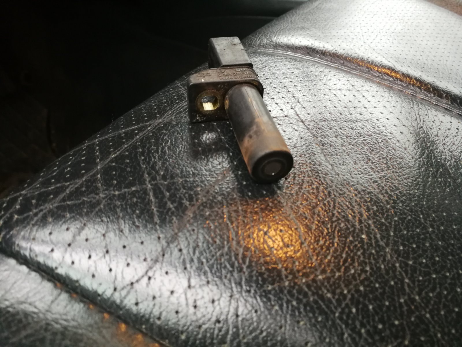

Mirko208
Moin Zusammen,
ich "schulde" ja noch die Rückmeldung zu meinem Kurbelwellensensor. Ich bin also am folgenden Morgen (mit meinem Ursprünglichen KWS) zu dem Händler gefahren und habe den neuen getauscht. Diesen habe ich direkt vor der Tür eingebaut.
Da man sich beim Versuch das von oben zu machen den Arm "verknotet" bin ich dazu übergegangen die Innenverkleidung des linken Vorderrades raus zu nehmen. Mit leicht aufgebocktem Auto kommt man dann sehr einfach an den Sensor.
Danke nochmal für die Tipps, bisher funktioniert alles wieder bestens.
Gruß, Mirko
Gruß, Mirko
