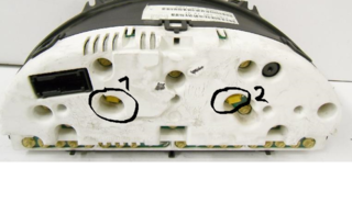

Guten Morgen zusammen,
gestern habe ich mich endlich mal an den Ausbau des KI gewagt. Dank der Anleitungen
hier war mir das ganz gut gelungen. Die Zeitangabe 30 Minuten habe ich zwar verdoppelt, man traut sich auch nicht gleich alles, da schon viel Plastik drum herum ist und man nichts abbrechen will.
Als ich das KI in der Hand hatte fiel mir gleich auf, dass die Sockel der Lämpchen alle gleich aussehen. Sollten ja eigentlich zwei dabei sein, welche einen etwas größeren Sockel haben, wo dann eine separate Birne eingesteckt wird.
Da wurden anscheinend schon mal Birnchen ausgewechselt, nur nicht so originalgetreu.
D.h., der Wechsel auf eine andere Farbe wurde hinten angestellt. Im Keller fand ich noch ein 12V Birnchen (war noch von meinem alten Opel). Diese habe ich dann mal für die Temperaturanzeige eingebaut. Zunächst ist zumindest die Dunkelheit der Anzeige vorbei.
Dennoch gefällt es mir nicht, dass die beiden Sockel für die Steckbirnchen A001 544 55 94 nicht mehr da sind.
Kann mir jemand die Teilenummer für den Sockel der beiden Birnchen nennen? Würde diese gerne nachbestellen.

es wurden dafür die 12V-1,5 Watt Birnchen (N910141000000) eingesetzt. Leuchtet zwar auch, aber ob das so gut ist?
Im Bild habe ich die beiden Fassungen 1 + 2 eingekreist. So sollten die Sockel aussehen, aber stattdessen waren dort die o.g. 1,5 Watt Birnchen, also die kleineren Sockel mit den integrierten Birnchen, eingesetzt.

Nö, denn die dort richtigen wäre ja anders geformt und hätten mehr Leistung.
Da Lichtleitkunststoffe Verwendung finden ist es durchaus wichtig nicht nur die richtige Leistung, sondern auch die richtige Position der Lichtquelle einzuhalten.
Wenn ich mich recht erinnere, gab es beim LED-Ersatz aber nur eine Leistung und die Position der Lichtquellen war auch etwas problematisch. Weshalb in meiner ToDo-Liste der Box9909_001 ja auch immer noch die KI-Beleuchtung steht, die ich nun schon seit April 2013 nochmal überarbeiten wollte.

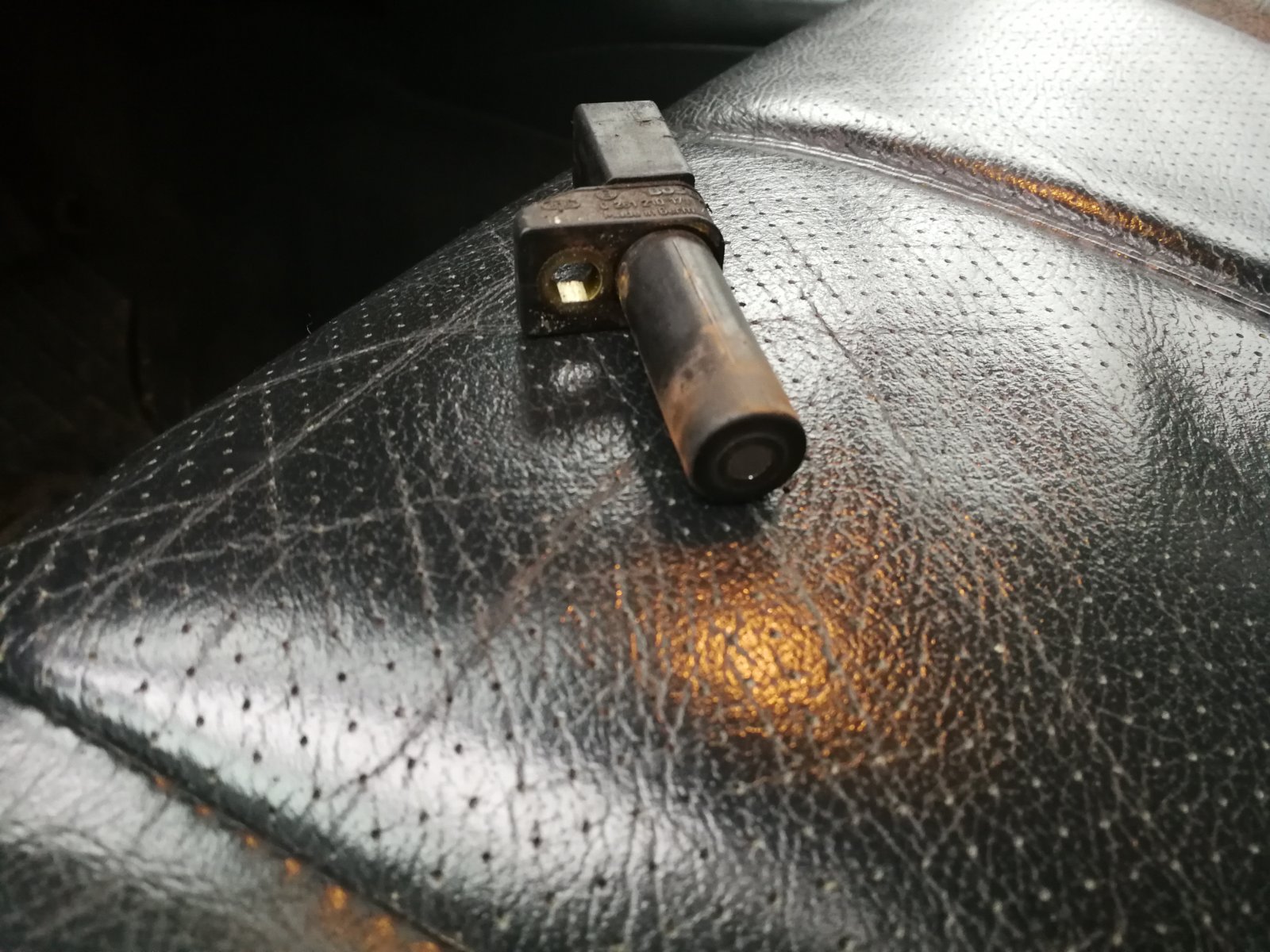

Moin Zusammen,

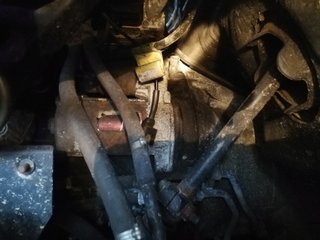

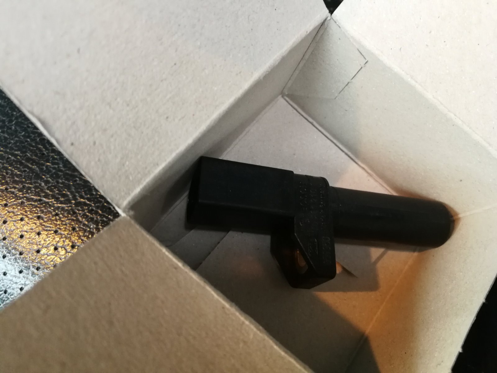

ich "schulde" ja noch die Rückmeldung zu meinem Kurbelwellensensor. Ich bin also am folgenden Morgen (mit meinem Ursprünglichen KWS) zu dem Händler gefahren und habe den neuen getauscht. Diesen habe ich direkt vor der Tür eingebaut.
Da man sich beim Versuch das von oben zu machen den Arm "verknotet" bin ich dazu übergegangen die Innenverkleidung des linken Vorderrades raus zu nehmen. Mit leicht aufgebocktem Auto kommt man dann sehr einfach an den Sensor.
Danke nochmal für die Tipps, bisher funktioniert alles wieder bestens.
Gruß, Mirko
Gruß, Mirko

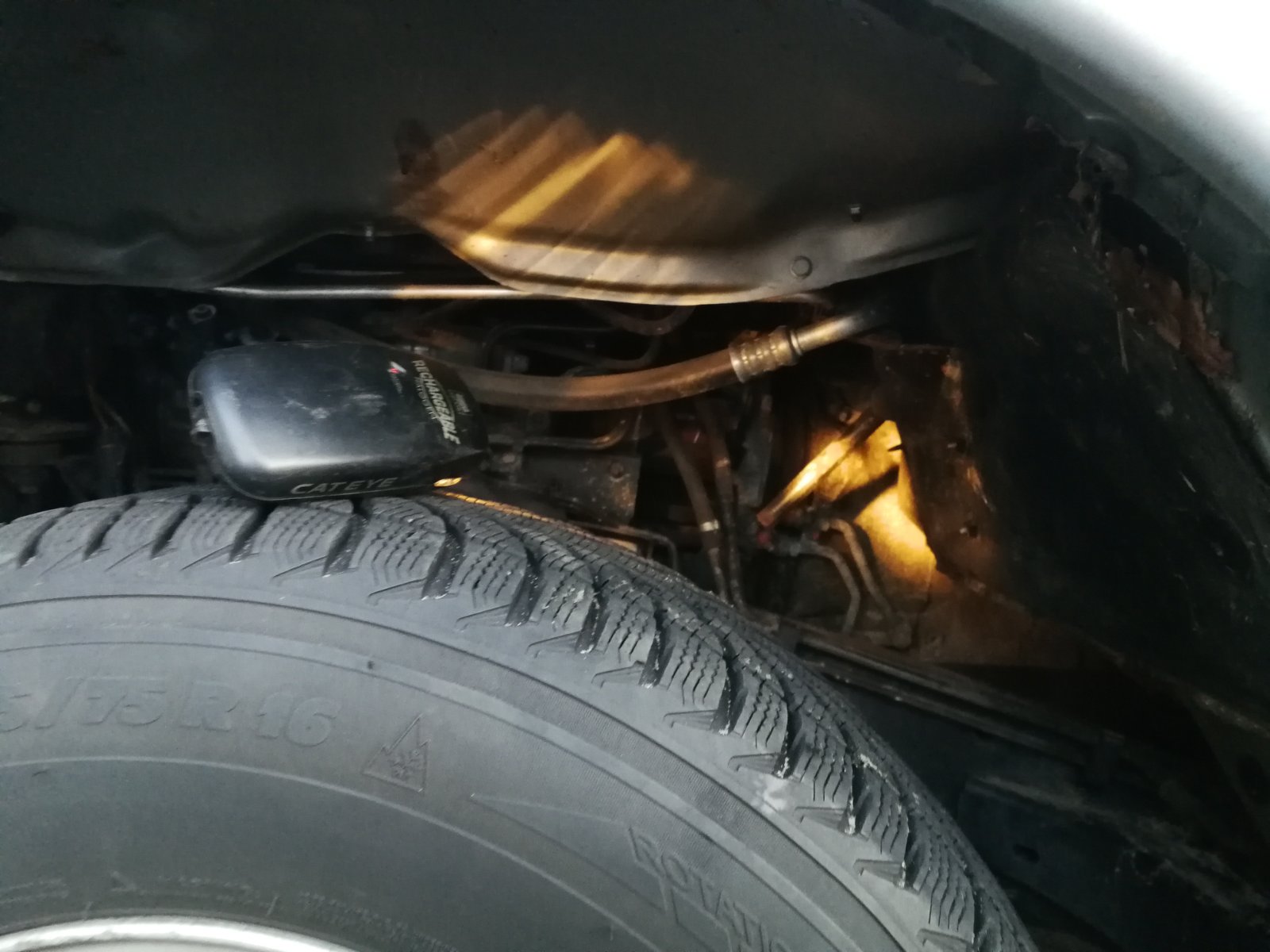

- Beiträge: 22182

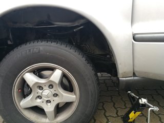

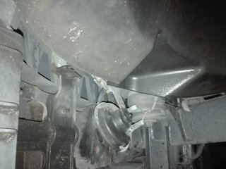

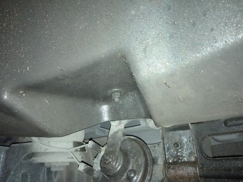

Ohje, mein ML spricht nicht mehr.
Zumindest kann er z.Zt. nicht mehr schimpfen.
Denn offensichtlich sind beide Signalhörner, die Hupen links und rechts, ausgefallen. Ich hatte schon gedacht, die Lötfahnen wären abgegammelt und die Kabel würden frei in der Gegend rumhängen. Eine erste Sichtprüfung und vorsichtiges Betasten der Aufsteckschuhe ergab solches aber nicht.Zur genaueren Diagnose werde ich die Teile wohl ausbauen müssen. Mal sehen, wann das Wetter es zuläßt.

Rolf205
- Beiträge: 100
- Postleitzahl: D-44...
- Wohnort: Dortmund
- M-Klasse / Kfz: ML 430
Moin Klaus,
das ist aber ungewöhnlich das beide Hupen gleichzeitig ausfallen.
Was ich auch ungewöhnlich finde ist der Kabel verlauf der auf einem der Fotos zu sehen ist!
Direkt am Gummi Lager entlang... da ist doch eine menge Bewegung drin, evtl. hat sich da ein Kabel durchgescheuert und dann ist nur die Sicherung für beide Hörner durch!
Hast du schon mal gemessen ob da auf dem Kabel für die Hupen Strom anliegt?
- Beiträge: 22182
Klar, hab ich. Mit dem Herrn
zusammen, mit seinem neuen Meßgerät.
Auch sind die Hörner nicht zeitgleich ausgefallen. Es war mir schon aufgefallen, daß vorab da nur mit halber Kraft getutet wurde. Da ich aber recht selten von der Hupe Gebrauch mache, ist das verdrängt worden und dann vergessen. Die Teile liegen halt (un)sauber unter Dauerbeschuß, da sie nicht vor dem was vom Reifen dahin geschleudert wird irgendwie geschützt sind. Das hätte man besser konstruieren können. Obwohl die ja bei 50cm Wattiefe eh voll eingetunkt werden.
