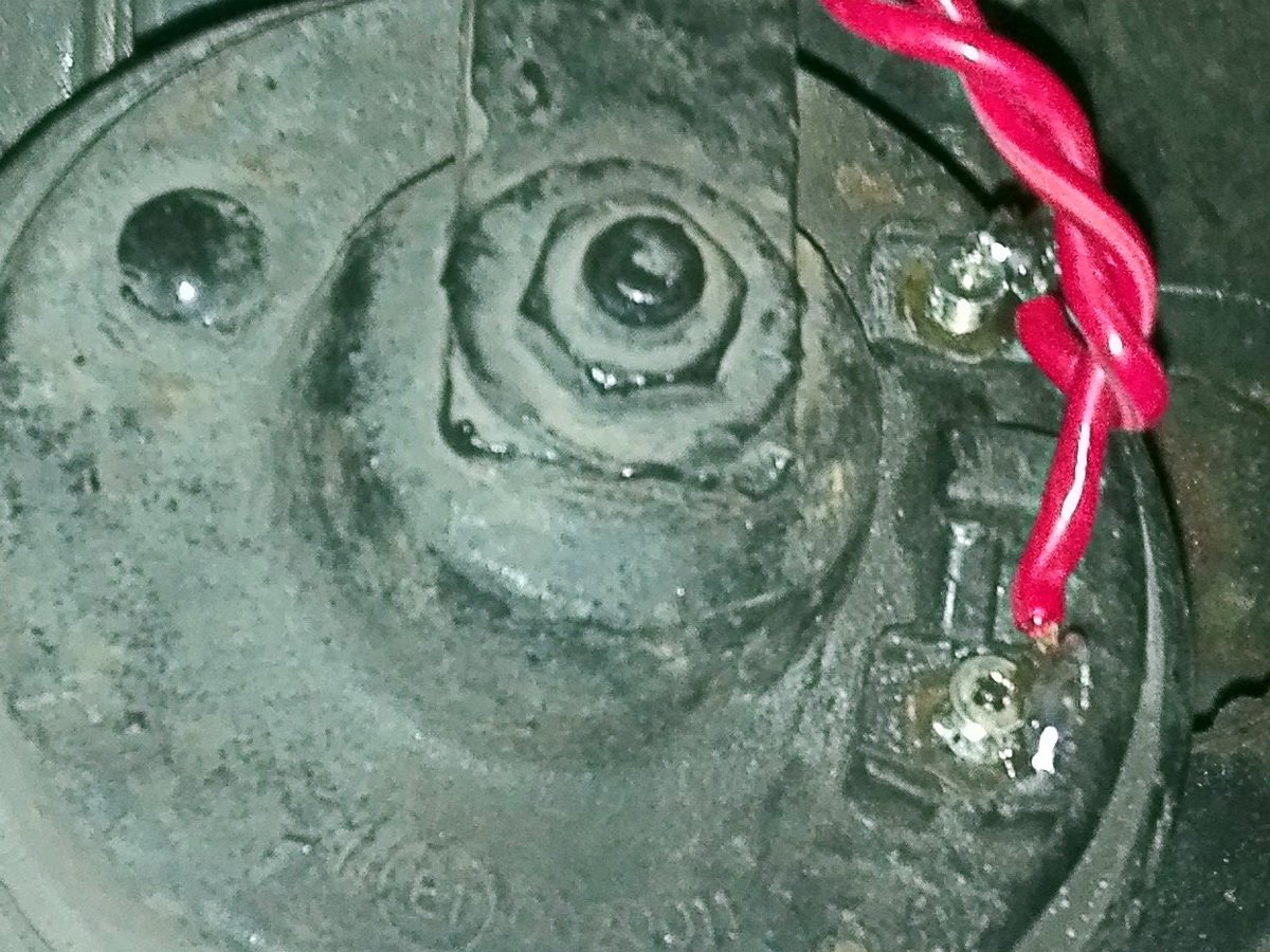

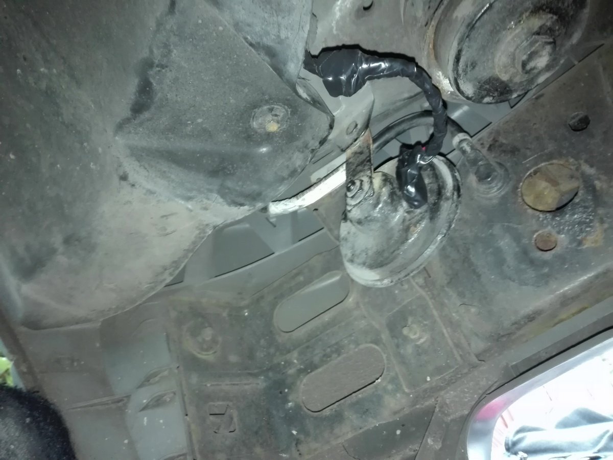

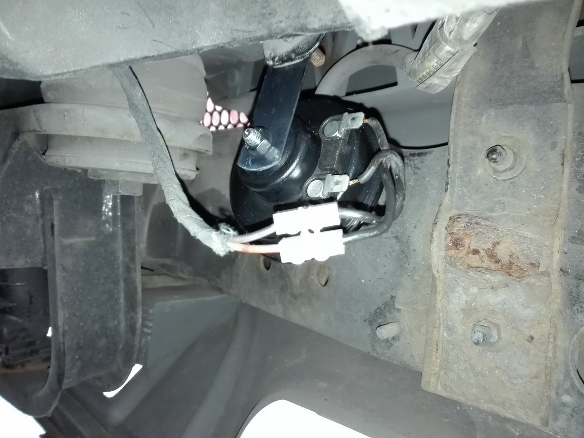

Nun aber hier die Fotos, welche Euch zeigen, wie ich das gemacht habe. Was nicht heißt, daß wer anders das auch so machen muß oder nicht dazu eine andere Meinung haben darf.
Das sieht ja alles sauber und ordentlich aus, auf das es lange hält
Stefan009.

- Beiträge: 1246
Signalhorn/Hupe von KJS001 » Mi 27. Mär 2019, 22:57
schöne Fotos und sehr schön gemacht
aber zu "Kabelschuhe? Nein danke!" muss ich doch einen Kommentar abgeben. Die angelöteten Kabel brechen immer kurz hinter der Anlötung. Viele Oldtimerfans haben das schon leidlich erlebt und ich persönlich auch
Nach ein paar Jahren wird der Bruch durch die permanenten Schwingungen des Kabels erzeugt; da sind Kabelschuhe der Anlötung deutlich überlegen. So bin ich mal auf Deine Erfahrung gespannt.
- Beiträge: 22205
Solch Argumente hab ich schon oft gehört.
So scheint es nur bei mir so zu sein, daß die Kabelschuhe Kontaktprobleme bekamen. An den jeweiligen Pressungen oder tatsächlich durch Korrosion zwischen Kabelschuh und Anschlußfahne. Diese Fehlerquellen hab ich erst mal ausgeschlossen. In meinem gesamten "elektrischen Dasein" ist es noch nie vorgekommen, daß ein Kabel, der ordentlich verlötet war, hinter irgendwo an oder um die Lötung herum abgebrochen wäre.
Wobei löten und löten durchaus zwei unterschiedliche paar Schuhe sind. Glücklicherweise keine Kabelschuhe.
Wer gern Kabelschuhe und -ösen und -stifte verpreßt, möge das ruhig so weitermachen. In Massen geht das ja durchaus schneller. Kostet allerdings auch mehr Material.
Bekehren will ich da niemanden. Ich hab da halt nur meine eigenen Erfahrungen und handle danach.
