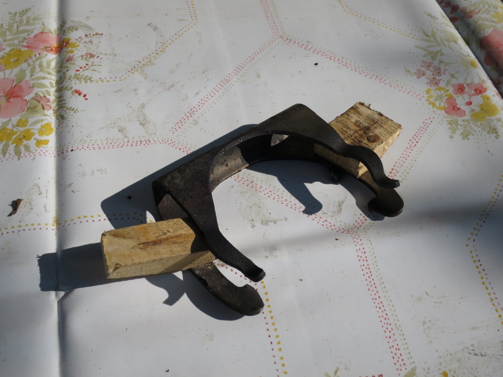

- Beiträge: 204
ich hatte tatsächlich einige Bilder gemacht und habe die vier interessantesten beigefügt:
a) Wie der Motor nach Ausbau aller Teile aussieht.
b) Das verwendete Ausbohr- und Ausdrehwerkzeug samt dem abgerissenen Stehbolzen-Stück. Ich sollte das auf ein Brett schrauben und an die Wand hängen!
c) Den Auspuffkrümmer, nachdem ich ihn fast eine Stunde lang mit 240er Schmirgelpapier auf einer Glasplatte glattgeschliffen hatte (Schmirgelpapier-Verbrauch: Rund acht Bögen).
d) Wie ich die Auspuff-Halteklammern mit Holzkeilen geweitet habe, damit sie sich leichter einbauen lassen. Oben am Turbo draufstecken, dann von Hand vollends reindrücken, zumindest bei mir ging das leicht. Unten braucht man viel mehr Kraft, ich habe an den Rahmen per Schraubzwinge ein Kantholz befestigt und die Schelle mit einem großen Montiereisen reingedrückt, abwechselnd links und rechts gedrückt. So ging das sogar ohne Helfer.
Auch ganz wichtig: Ab Werk ist der Krümmer mit Muttern mit Bund befestigt. Ein Mercedes-Werkstattmeister riet mir dazu, unbedingt wieder welche mit Bund zu verwenden. Ich hatte aus Versehen welche ohne Bund gekauft. Da ich nicht stundenlang wegen elf Muttern herumfahren wollte habe ich kurzerhand die alten Muttern wieder verwendet, aber die Stehbolzen sind jetzt alle neu!
