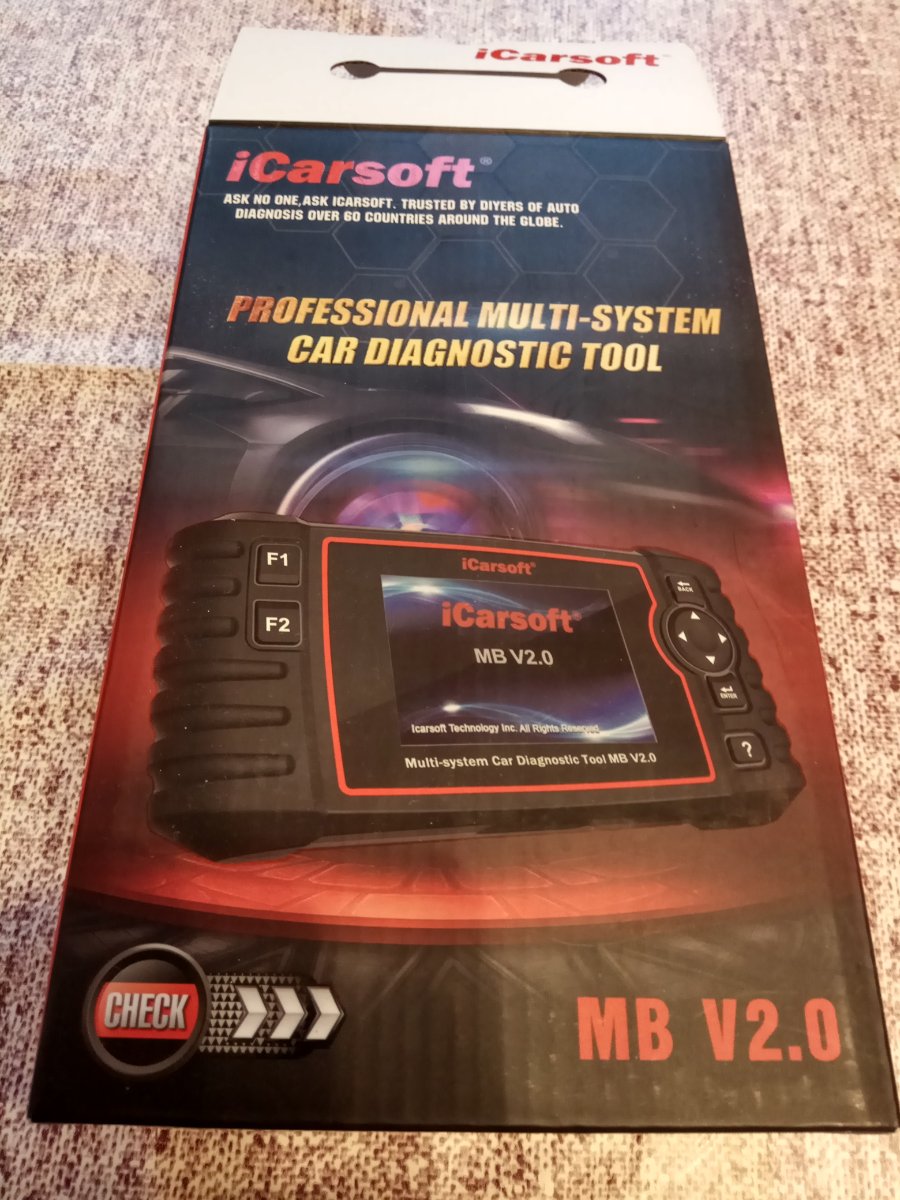

Hallo, nachdem der Fehler gelöscht war, funktioniert alles wieder einwandfrei. Habe mir ein Gerät gekauft mit Mercedes Software womit es möglich war das Getriebe auszulesen und den Fehler zu löschen. Ich werde es behalten da es für mich bestimmt immer mal wieder zum Einsatz kommt. Gruß Sascha 056
Beiträge: 22271
Zeig uns das Teil doch mal.
Und sag mal, wo Du das für welches Geld bekommen hast.
Würde mich auch interessieren. Stefan009.

Gerne. Es ist das iCarsoft MB V2,0, bei Conrad (hier von der MLCD-Empfehlungen-Seite) für 169,95€ incl. Versand gekauft.
Das kann man auf deren Internetseite updaten, was ich allerdings noch nicht probiert habe.
Gruß Sascha056

Hallo! Ich hatte am Wochenende die Gelegenheit das Gerät an einer älteren C- Klasse und A - Klasse zu testen.
Ernüchterung, viele Dinge sind auf Englisch und man kommt nicht in alle Steuergeräte.Es sollte sogar eine Bremsrückstellung der Elektronischen Parkbremse haben und die Möglichkeit die Service Anzeige zurückzusetzen,was ich allerdings nicht testen konnte Mangels Fahrzeuge.Dann war das Gerät noch Update fähig ,was mir auch nach suchen nicht gelang da das Programm ständig die Seriennummer des Gerätes nicht akzeptiert hatte. Ich habe es wieder zurückgeschickt.
Gruß Sascha 056
