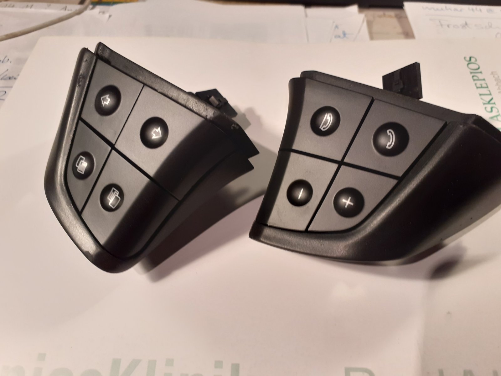

Hallo Frank124, hallo Kollegen!
Was lange währt..ich hab die Lenkradtasten aufgearbeitet...ziemliche Arbeit, aber als Rentner
hat man mehr Zeit als $$$$...
Frank124 hatte mir ja freundlicherweise seine alten Lenkradtasten komplett zur Verfügung gestellt!
Drum konnte ich mich ohne Zeitdruck "spielen"..
Die Rahmen der Lenradtasten habe ich von der Gummiauflage befreit..keines meiner Mittel hat so richtig gewirkt.
Es half zum Schluß nur noch schleifen.. Dann mit Mattschwarz neu lackiert und neue Gummierung
mit Gummispray (Ebay) aufgebracht. Würde ich nicht mehr machen, schwarzer Mattlack reicht m.E.
Problematischer waren die Tasten
a, wegen der weissen Symbole
b, wegen dem weissen Grund- material..
Drum blieb das Projekt erst mal liegen.. Durch Zufall fand ich beim chines. Aliexpress
neue Tasten für 25,- Euro incl. Porto (alle 8 !!). Bestellt..und nun verbaut. Gibt es inzwischen auch bei Amazon USA für 40,-$..allerdings nur rentabel für PRIME Kunden, die kein Porto zahlen.
Sehen wieder aus wie neu, die Kosten waren knapp 50,- Euronen....Da ich meine alten im Auto zwischendurch mit Orangenöl wieder ganz gut hinbekommen habe, eilt es nicht mit dem Umbau.
Viele Grüße aus Ungarn Franz175

Frank124 ist seit Juli 2018 auf eigenen Wunsch kein MLCDler mehr, weshalb er auch Deinen Beitrag, lieber Franz, nicht mehr sehen wird. Das Foto hab ich wunschgemäß eingefügt.
