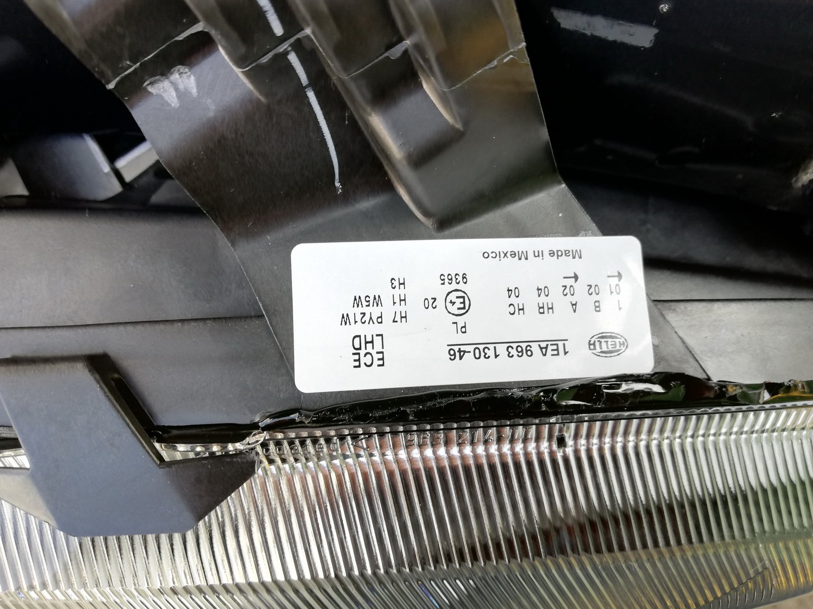

So, nun leuchtet mein ML wieder wie neu!
Der Austausch der Scheinwerfer verlief wie geplant und ohne Komplikationen. Fotos gibt es natürlich auch, die muß ich aber erst noch sichten und für hier ein paar schöne raussuchen.
Was etwas überraschend war: Die "blauen" Blinklampen in den alten Scheinwerfern sind noch in einwandfreiem Zustand. Da sind keine Risse in der Beschichtung und da blättert auch nichts ab. Dabei waren die seinerzeit wirklich nicht teuer. Da Glühlampen aber einem Verschleiß unterliegen, was man an der schwarzen Metalldampfablagerung an der inneren Glasoberfläche sieht und was die Leuchtstärke merklich reduziert, hab ich erst mal die neuen gelben, ganz normalen, Blinklampen drin gelassen. Dies, weil man innere Ablagerungen durch die Blaubeschichtung nicht wirklich sehen kann und ein direkter Leuchtstärkenvergleich eher zu Gunsten der neuen Glühlampen ausfiel.
 - Beiträge: 21676
Zeit für Bilder!Klar, daß alle Funktionstests einwandfrei verliefen. Nur die Einstellung konnte ich nicht wirklich prüfen. Das sollen die vom ASz sich dann am Montag mal genauer ansehen und feinjustieren.

Diese Info Deiner Fachwerkstatt finde ich bemerkenswert. Das Aufpolieren von Kunststoffscheiben an Hauptscheinwerfern ist verboten.KJS001 hat geschrieben: ↑19. Okt 2019, 14:33 Lösung der MB-Fachwerkstatt: Man kann die ja polieren. Der dort im Hause beschäftigte Aufbereiter braucht für Aus- und Einbau 8AW und fürs Polieren pauschal 180,-€ netto, versteht sich.
Auch dies Problem muß bis spätestens 7.11. vom Tisch (vom ML) denn bis dahin soll die HU-Nachprüfung stattfinden.
https://www.allianzdirect.de/kfz-versic ... -ratgeber/
Aber nun hast Du ja die Scheinwerfer getauscht, somit alles richtig gemacht - sieht auch prima aus !
VG
Marc
 - Beiträge: 21676
Wußte ich auch noch nicht.
Danke für die Info, auch wenn die hier von einer Versicherung kommt und in sehr langathmigen Versicherungsdeutsch daher kommt. Die werden das aber ganz sicher sauber recherchiert haben.

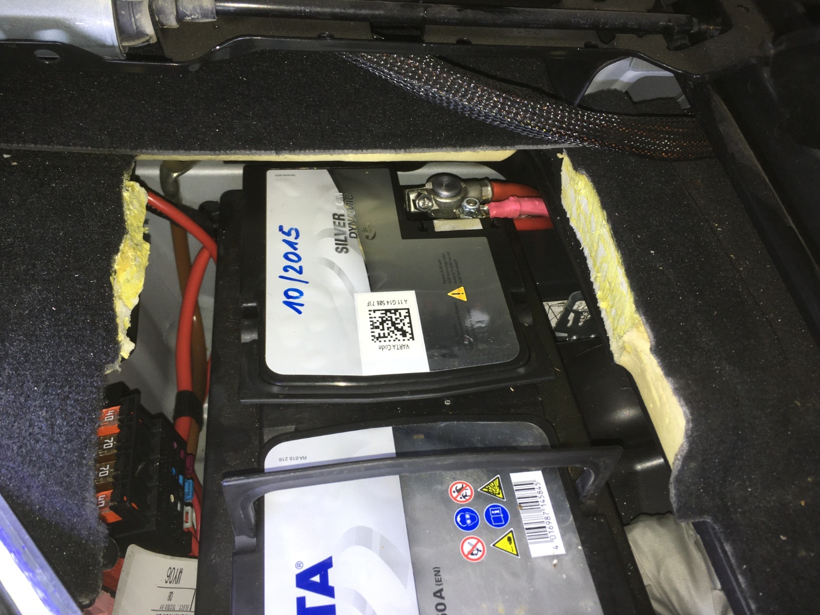

Wir haben ein Batterieproblem!
Unsere Startermatterie (Varta, AGM 95 Ah) ist ca 3 Jahre alt. Der Dicke tut sich schwer beim Kaltstart. Spannungsmessung zeigt: Max. 12,6 V ohne Last...!
Aufgefallen war mir das, weil bei angehängtem Wohnwagen (Motor aus) schon nach kurzer Zeit das Steuergerät, was für die Stromversorgung des Anhängers zuständig ist, abschaltet...! Im Frühjahr hatte ich während unseres Griechenland-Urlaubs eine Tiefentladung - die Batterie könnte daher Schaden genommen haben. Ich vermute allerdings, dass die Backup - Batterie (10 Jahre alt) evtl einen Zellenschluss hat, und sich die Spannung darüber abbaut,,,
Hat jemand damit Erfahrung - würde mich über entsprechende Hinweise/Ratschläge freuen
Grüße von der Grünen Grenze -
So, die Batterien sind ausgebaut! Die Backup-Batterie scheint noch i.O. (12,7 V) Die Starterbatterie, eine Varta Silver Dynaic zeigte nach Ausbau etwa den gleichen Wert...! Jetzt hängen beide am Ladegerät - mal sehen bis wohin die sich aufladen lassen und wie sie dann - über 24 h - die Spannung halten.
Die Batterien sind unter dem Beifahrersitz verbaut. Beim Austausch der Batterie in 2015 hatte ich noch den Sitz ausgebaut, damit man besser dran kommt - ist aber eigentlich nicht nötig! Die Backup Batterie ist ja nur für das Automaticgeteiebe zuständig. Bin mal gespannt auf die Fehlermeldungen nach Wiedereinbau. Ich habe allerdings eine Ersatz-Spannungsversorgung angeschlossen (über die Ladepunkte im Motorraum - mal sehen, ob das reicht...!
Spannungslose Grüße von der holländischen Grenze - Rainer052

Hier mal eine Fotostrecke:
Beifahrersitz ganz nach vorne - die Batterien verbergen sich unter dem Heizungsauslass Abdeckung abnehmen und Düse abbauen - wird mit einem „Stift“ gehalten Danach liegt die Starterbatterie frei! Minuspol abbauen, Entgasungsanschluss abziehen (blauer Pfeil) und die Befestigungsschrauben (2x roter Pfeil) lösen Pluspol abschrauben - dann kann man die Batterie herausheben und man sieht die kleine Backup-Batterie Die Backup-Batterie wird von einem Blechbügel fixiert. Hier muss eine 10er Mutter gelöst werden. Bügel nach hinten klappen und abnehmen. Danach kann man die Batterie herausziehen und die Anschlussstecker abziehen.
Fertig!
Zusammenbau in umgekehrter Reihenfolge. Hierzu braucht man einen langen Greifer, sonst kriegt man die Muttern der Batteriebefestigung nicht mehr in Position...
Viel Spaß! - Rainer052
Fertig!

Danke Rainer für die Anleitung,
das kam mir gestern ganz gelegen. Mein ML blieb beim Warten auf Frau+Kinder liegen. Batterie platt...hatte ich zwar geahnt, aber wie es halt so ist, dann doch unvorbereitet. Starthilfekabel schön in der Garage gehabt....
Hab auch die Batterie ausgebaut, schönes Gefummel so unter dem Sitz. Da ich nur eine 85er gekauft habe, musste ich wenig mit Holz+Styropor die fehlende Länge ausgleichen, ging aber gut. Jetzt startet er wieder wie eine Eins. Die Batterie war grad mal 4 Jahre alt, aber ein No-Name Produkt. Nun gibt Varta wieder Saft!
Die kleine Extrabatterie habe ich nicht gewechselt, hoffe die tut noch lange ihren Dienst...
Schönen Sonntag allen!
Marc
