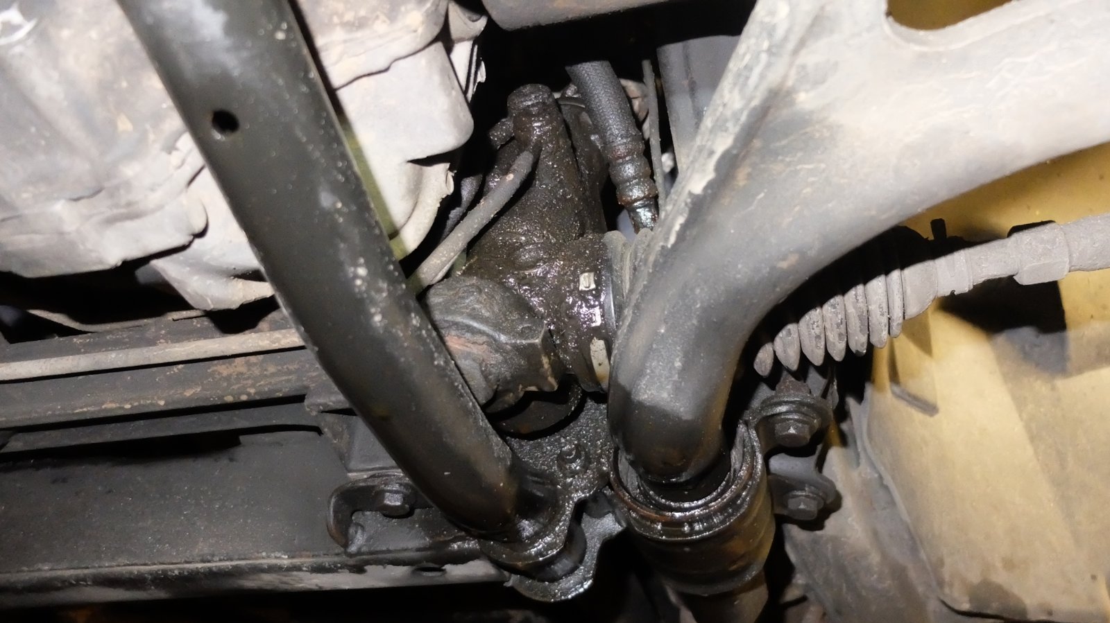

Mal wieder was Neues von der Servolenkung: Die Inkontinenz am Vorratsbehälter ist behoben. Allerdings verliert sie noch an einer weiteren Stelle Öl: Direkt am Lenkgetriebe. Beim anhängenden PDF könnte es sein, dass der Rohrleitungssatz (Pos. 42 mit den Dichtungen) erneuert werden muss. Eventuell auch die Pos. 48. Wenn der ML abgekühlt ist, werde ich das Lenkgetriebe vom Öl befreien, um genau sehen zu können, wo die Undichtigkeit liegt. So müsste auch dies beim Autohaus Siebertz demnächst abgearbeitet werden, denn wenn ich hier vor Ort feststelle, dass mir Teile für die Reparatur fehlen sollten, ist das ein ziemliches K.O.-Kriterium. Und sollte im schlimmsten Fall das gesamte Lenkgetriebe ersetzt werden müssen, geht das hier sowieso nicht.

Nun habe ich mal die Fotos beigefügt. Vor und nach der Reinigung. Da kann man noch nicht wirklich sagen, wo die Undichtigkeit ist. Vorher, nachher, ich melde mich dazu noch. Pro Tag gehen da nur etwa 1ml verloren.

Auf dem Foto vor Reinigung sieht das so aus, wie es bei meinem ML seinerzeit war.
Kontrolliere doch mal den festen Sitz der beiden übereinanderliegenden Ventile, die jeder erst mal für Schlauchanschlußstücke hält. Da hatte ich die O-Ringe neu bestellt. Deren Austausch war aber unnötig. Die Teile hatten sich nur gelockert. Da man bei meinem ML da sehr schlecht mit ´nem Schraubenschlüssel oder gar ´ner Knarre rannkommt, hat Vatta mir damals aus Flacheisen einen Schlüssel dafür gebaut. damit gings einfach und hält bis heute.
