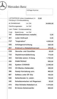

Hallo Zusammen,
seit ca. 2 Wochen nervt mich meine Alarmanlage. Diese ist ab Werk (Code 551) eingebaut gewesen. Aus unerwarteten Gründen fängt diese an, sich bemerkbar zu machen. Der ML ist abgestellt im Carport, keine Tür ist offen oder geöffnet worden, er wurde nicht bewegt und die Scheiben sind auch alle zu. Im Moment (um meine Nachbarn zu schonen) schließe ich ihn, von der Beifahrerseite an der Mittelkonsole ab und verschließe dann die Beifahrertür, somit ist die Alarmanlage außer Betrieb, aber das ist nur eine Notlösung. Hat jemand so etwas schon gehabt, oder eine Idee? Für Infos wäre ich dankbar.
LG Holger B.
LG Holger B.

- Beiträge: 8498
Hallo Holger!
Ohne Reiserechner hat der W163 nur den Abschleppschutz, der auf eine Lageänderung reagiert. Sollte dieser für Fehlalarme sorgen, kannst Du ihn auch abschalten. Allerdings nur immer temporär bis zum nächsten Ausschalten der Zündung.
Anbei die entsprechenden Seiten aus der Betriebsanleitung.
- Beiträge: 437
- Postleitzahl: D-24...
- Wohnort: Neumünster
nach der beigefügten Liste über die Sonderaustattung, soll eine Einbruch- und Diebstahlwarnanlage verbaut sein.
Siehe beigefügten Anhang
LG Holger B.
LG Holger B.
- Beiträge: 21676
???...und...???
Keine Frage dazu?
Mich tät ja interessieren, wo die Sensoren verbaut sind wenn kein Reiserechner die beherbergt, um die kontrollieren zu können.
Keine Frage dazu?
- Beiträge: 8498
Hallo Holger!
Das ist mir schon klar. Nur eben ohne Glasbruchsensor, da der Reiserechner nicht verbaut ist. Der Abschleppschutz ist abschaltbar, die Einbruchwarnanlage nicht (zumindest nicht mit einem Tastendruck).
