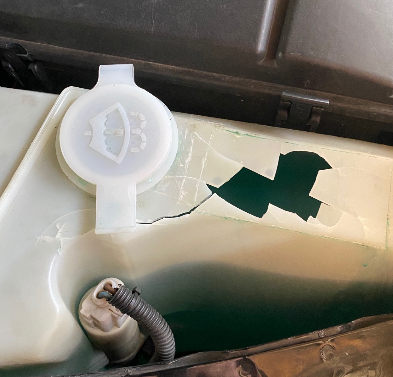

Hallo Zusammen,
hier einmal eine Frage zum Waschwasserbehälter im W163. Scheinbar hat sich der Weichmacher des Platikbehälters auf und davon gemacht und damit ist er ziemlich brüchig geworden. Siehe Foto. Hat jemand ähnliche Erfahrungen gemacht? Ersatzteilnummer ist 163 869 08 20.
LG Holger B.
LG Holger B.

Hallo Holger, der Behälter scheint früher oder später bei jedem W163 fällig zu erden. Eine Forensuche hat hervorgebracht, dass der Behälter 2016 einen Preis von 106,26 € zzgl. MWSt hatte. Mit der üblichen Preissteigerungsstrategie von Mercedes und den üblichen Rabatten, die wir hier im MLCD bekommen würde ich damit rechnen, dass der Behälter in der Größenordnung 110-120 € (Inkl. MWSt. und MLCD Rabatten) als Neuteil liegen wird. Viele Grüße René10

Aber klar doch.
Risse an den Pumpenöffnungen ließen meinen irreparabel undicht werden.
Einige andere MLCDler waren auch schon dran und haben den Waschwasserbehälter tauschen müssen.
Ich habe mich dann entschieden, direkt den größeren einzubauen. Siehe dazu auch meine Box9909_001.

Das Thema Bestellungen... beinhaltet wirklich nur den eigentlichen Bestellvorgang. Alles was noch unklar ist, soll vorab in den richtigen Themen, wie hier, besprochen werden.
Den Preis werde ich gleich mal raussuchen und hier nennen.

Der aktuelle Preis für den Wasserbehälter ist 120,34€ abzgl. MLCD-%e zuzgl. MwSt. inkl. Versand.
Sofort lieferbar.
Davon ausgehend, daß alle "Anbauteile" Deines ML´s noch voll funktional sind. Ggf. kann man die aber auch problemlos nachbestellen. Hab ich seinerzeit auch tun müssen, weil man nie weiß, was alles dazu gehört. Das scheint ja auch noch, je nach tatsächlichem Hersteller zu variieren.
Sofort lieferbar.

Inzwischen habe ich von meinem "Freundlichen" auch einen Preis vorliegen. Dort soll ich 157,52€ bezahlen.
Möglicherweise bekomme ich da auch noch einen Rabatt.
Bei dem Aus- und Einbau muß sicherlich der Scheinwerfer ausgebaut werden, anders kommt man da wohl nicht dran.
LG Holger B.

Was aber keine Großtat ist...
Wenn Du nicht unbedingt die ortsnahen Händler aus irgend einem Grunde unterstützen willst, Kannst Du Teile immer gern über den MLCD/KJS-Service beziehen. Wenn wir da gemeinsam Umsatz machen haben wir da mittel- und langfristig alle was von. Der von mir berechnete Endpreis wäre 133,89€ inkl. allem, wenn es "nur" 10% gibt. Meist gibt es ja 15. Lieferzeit 1+1 Arbeitstag, wenn UPS so schnell ist wie bei mir erst gestern.

Hallo Manfred093,
wie Du sicher mitbekommen hast, werde ich kurzfristig meinen Wischwassertank austauschen.
Kannst Du mir bitte eine Aus- und Einbauanleitung zukommen lassen?
Vielen Dank im Voraus und LG Holger B.

Unser Herr
Chevalier ist vermutlich noch bis Sonntag aushäusig.
Der Tausch des Behälter ist aber wahrlich kein Hexenwerk.
Scheinwerfer ausbauen (die unter diesem befindlichen Blende sehr vorsichtig handhaben), dann siehst Du schon alle Befestigungen und Verbindungen. Der Behälter steht in Gummipuffern, welche nach meinen Erfahrungen nicht getauscht werden müssen. Bei der Entnahme der Pumpen die Dichtungen nicht beschädigen. Das ist eigentlich schon alles.

Hallo Holger!
Anbei die originale Anleitung. Dort wird empfohlen, die Kühlerbrücke auszubauen. Das geht auch ohne. Es ist zwar ein wenig eng, aber machbar. Das habe ich schon selbst hinter mir.
