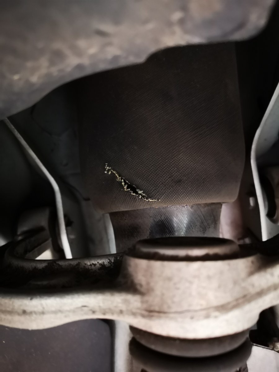

Hallo, es scheint mir so, als ob der Tausch der hinteren Luftbälge jetzt das "Problem" des Absinkens endgültig behoben hat. Unser ML steht seit einer Woche hinten immer fein "hoch".
@Stefan009: Das hat beim ASz rund 1.000 € gekostet. Ich denke, wenn Du keine Originalluftbälge von Mercedes nimmst und einen versierten Schraube hast, geht das auch unter 1.000 €. Ganz sicher solltest Du aber zusätzlich auch das Airmatic-Kompressor-Relais tauschen (13 €) - das altert und kann dann auch mal Probleme machen. Den Kompressor (falls der bei Dir auch defekt sein sollte) bekommt man als aufbereitetes Teil von Mercedes und auch den kann jeder halbwegs versierte Schrauber nach Anleitung tauschen. Ich glaube, der Tausch des Ventilblocks war eher unnötig bei mir.

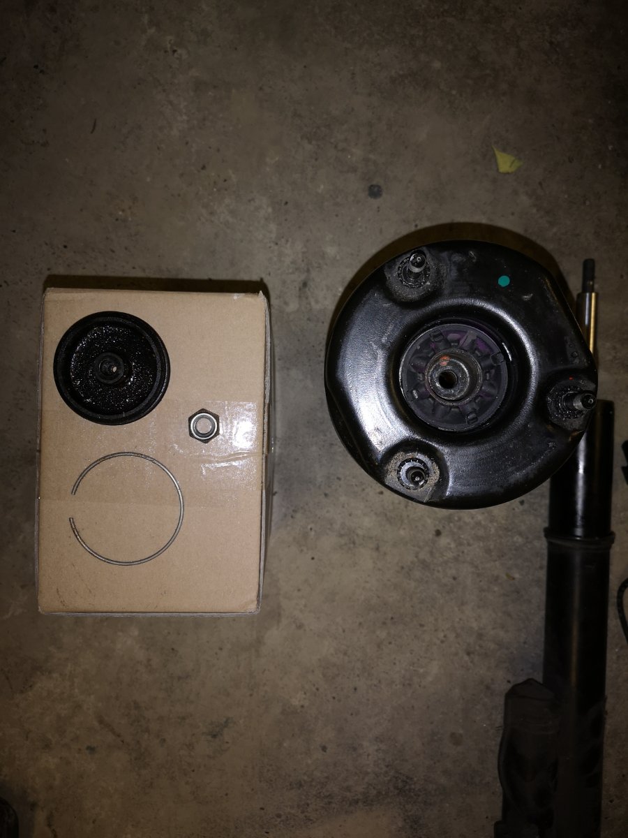

So, einen Tag weiter, nun haben meine Söhne das Federelement ausgebaut. Klappte einigermaßen gut. Feder oben 3 Schrauben ab und der Luftschlauch, Unten die dicke Schraube von der Gabel, Koppelstange entfernt, Bremsleitung (Schläuche) und Kabel ausgehängt, oben die letzte Mutter entfernt und durch runterdrücken mit Mannesgewicht die Achse runtergedrückt und das Federelement nach hinten rausgewürgt.
Auf dem Luftbalg muß dann ein Sprengring entfernt werden, der kleine Deckel rausgefummelt und dann mit langen Imbus den Stoßdämpfer Kolben festhalten und langer Nuß und Wasserpumpenzange die Mutter gelöst werden.
Ging aber nicht.
Also erstmal mit dem Schlagschrauber den ersten Widerstand gebrochen, dann ging die Mutter runter. Nun bekommen wir hoffentlich morgen einen neuen Luftbalg, den können wir in Kaltenkirchen bei einem Händler abholen, mal sehen ob das klappt.
Ging aber nicht.

Fahrwerk & Lenkung
Oh, oh...
Damit gehen die Luftbälge der W164er aber nun endgültig in Konkurrenz zu den Federbrüchen der W163er.
Luftbälge in einen SUV zu bauen, der ja doch zumindest mal ein paar Feldwege ohne Schaden schaffen sollte, ist schon mutig, wie man an solchen rissen sehen kann.
Allerdings muß ich zugestehen, daß der Riß in der Manschette meines Traggelenks wohl auch durch eine solche Feld- und Wiesen-Fahrt verursacht wurde. Mit höchster Wahrscheinlichkeit zumindest.
Fahrwerk & Lenkung
Naja, hat nicht ganz geklappt mit den Bildern.
23:50 Aber die sind doch sehr aufschlußreich. Vielen Dank dafür!
