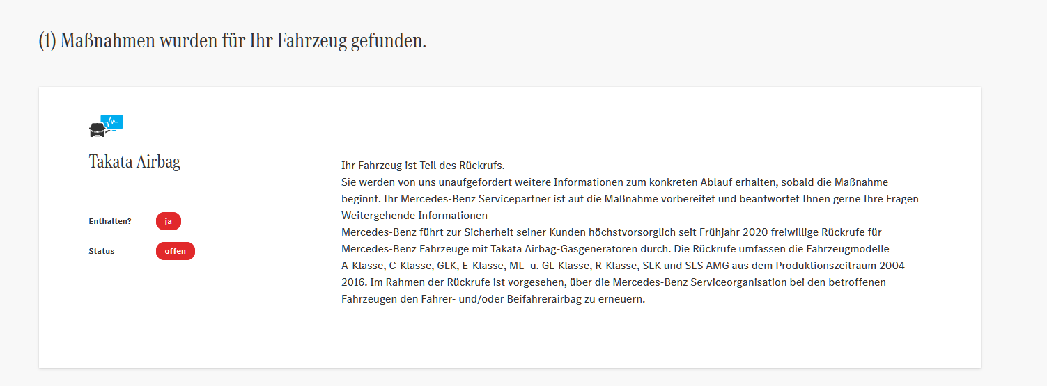

eben bin ich mal bei Mercedes unterwegs gewesen und habe mir mal angeschaut, was an aktuellen Rückrufen aussteht und siehe da nach Eingabe der FIN des blauen Froschs kommt folgende Meldung: Jetzt frage ich mich, warum keines der MB Häuser, bei denen ich 2020 zu Besuch war, mich darauf hingewiesen hat bzw. mir das Hard- und Softwareupdate schon eingespielt hat.
Besorgte Grüße René10

??? Softwareupdate?
Hier geht es doch um den Austausch der Airbags, oder?
- Beiträge: 6682
Hallo Klaus, ist das ein reiner Hardwaretausch? Dann habe ich das falsch verstanden. Dennoch bleibt die Frage offen. Viele Grüße René10
- Beiträge: 22197
So steht es zumindest da. Ob da Software angepaßt werden muß? Kann sein, steht da aber nicht.

- Beiträge: 6682
Hallo Klaus, wie ich sehe, ist der Link unter dem Bild verschütt gegangen
Hier also der Link zum Bild:
https://www.mercedes-benz.de/passengerc ... odule.html
- Beiträge: 22197
Ah ja...
In allen mir zugänglichen Quellen hab ich allerdings keine Hinweise auf ausstehende Rückrufmaßnahmen gefunden.
Aus eigener Erfahrung kann ich dazu aber sagen, daß solche Informationen geprüft werden sollten.
Gegen neue Airbags ist sicher nichts einzuwenden.
LUEG wird da für Deinen ML wohl die beste Wahl sein. Erstens wegen der für Dich günstigen Wege und zweitens, weil, so haben es mir Insider mal gesagt, der ausführende Betrieb sogut wie nichts davon hat.
Die werden also versuchen was zusätzlich zu verkaufen oder auf die nächste planmäßige Wartung verweisen um daran auch was zu verdienen.
Für meinen ML war da mal eine solche Maßnahme, die von einem MB-Haus ausgeführt wurde, und die mir anteilig in Rechnung gestellt wurde. Als ich das selbst überprüfte, stellte sich aber heraus, daß dieser "von MB vorgeschriebene" Kraftstoffilteraustausch, genau für meine FIN gar nicht zutraf.
