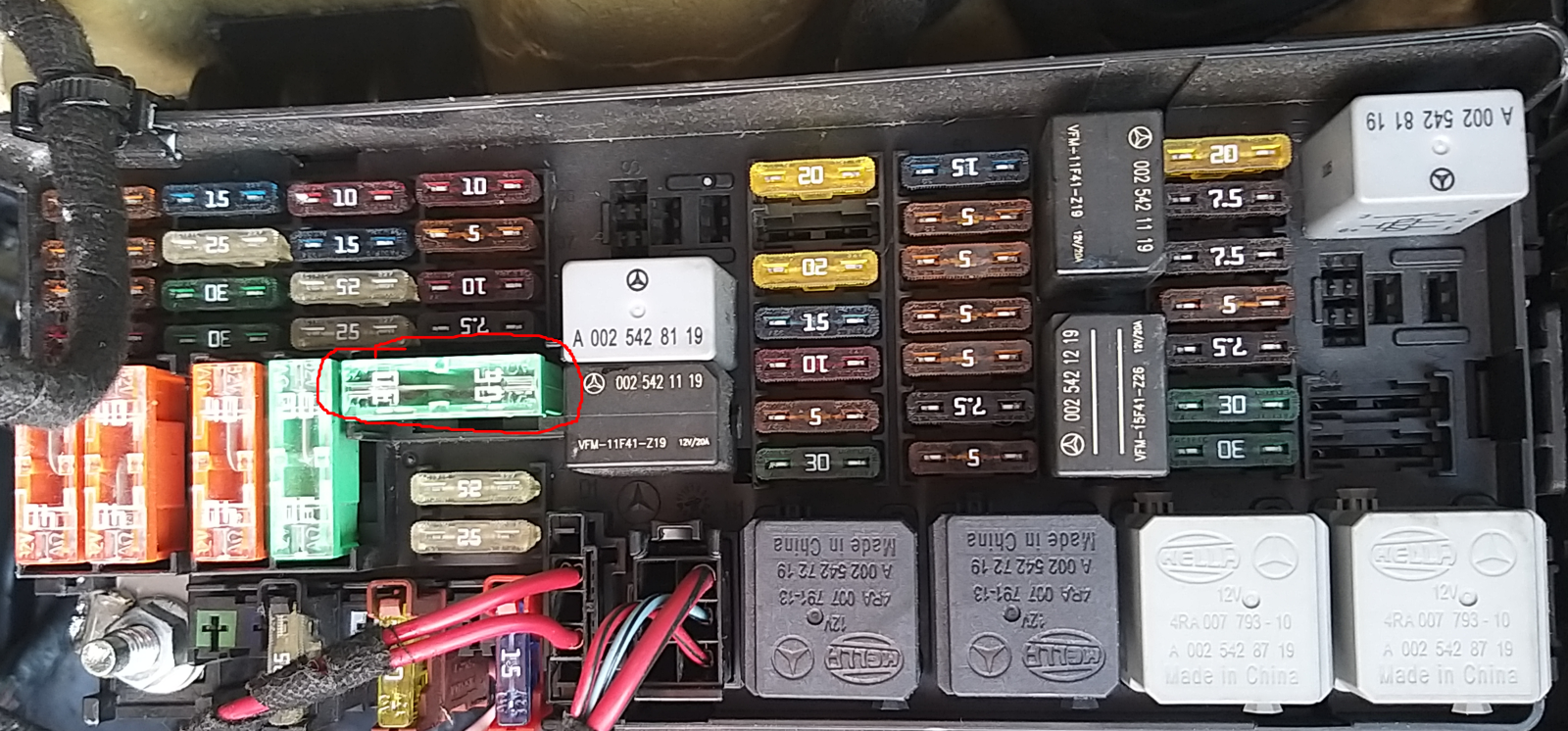

Hallo, ich denke, die Aussetzer der automatischen Heckklappe dürfte an der Feuchtigkeit am hinteren Sicherungskarten bzw. SAM liegen.
Ich habe jetzt mal die Sicherung für die Steuerung herausgesucht (im Bild rot eingekreist). Wofür aber die dort verbauten Relais sind, habe ich noch nicht herausfinden können. Gibt es hier eine eine Beschreibung im WIS?
Bild um 90° gedreht: Rechts ist oben, links ist unten
Evtl. muss da mal ein Relais ersetzt werden oder an der richtigen Stelle mit Kontaktspray nachgeholfen werden.

Beiträge: 6446
Hallo Danijel, wenn ich die Hecktür öffnen möchte (mit dem Schlüssel oder von der Fahrertür aus), höre ich wie das Schloss auslöst, aber die Hecktür hebt sich nicht. Andersherum, wenn ich bei geöffneter Hecktüre auf den Knopf drücke (oder den Schlüssel bediene), ertönt nach einiger Verzögerung ein "Gong" und die Tür bleibt weiterhin unbewegt stehen. Ich kann die Hecktür aktuell also nur mit Hand- und Armkraft öffnen und Schließen. Das Hecktürschloss hatte ich schon vor einiger Zeit getauscht, weil es defekt war. Hier würde ich also keine Ursache vermuten.
Dass der Einklemmschutz eine Macke haben könnte, klingt durchaus plausibel, wenn man sich die Bilder anschaut.
Würde man so etwas im Fehlerspeicher finden? Ich habe selbst keine Möglichkeit den Fehlerspeicher auszulesen, bin aber zufällig nächste Woche wegen des auszutauschenden Airbags bei Mercedes...

Der Fehler vom Einklemmschutz kann man auslesen. :thumbup:
Kannst bei Mercedes fragen, ob die dir die Fehler auslesen und ausdrucken können.
Gruß Danijel
