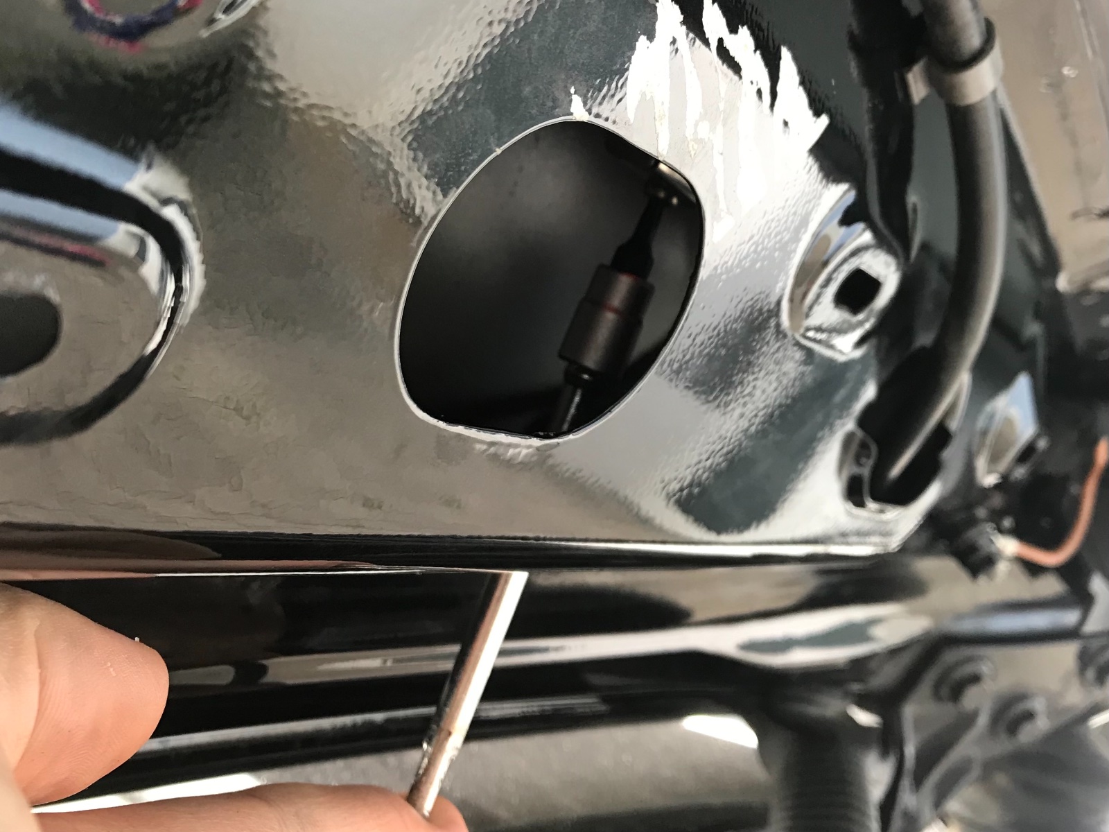

- Zum Ausbau der Leuchte braucht man ein Torx15. Mercedes hat vier Löcher gegenüber der vier Schrauben in den Heckdeckel gestanzt um mit einem langen Torx diese zu lösen. Bloss nicht hebeln!!! (Bild folgt)
- Für den Einbau müssen die Halteklammern an die Leuchte wieder geschraubt werden. Wird dann von Außen einfach eingedrückt. Den Stecker vor dem Eindrücken der Leuchte wieder einstecken, nicht vergessen.

Danijel232
Beitrag von Danijel232 »
wie versprochen die Bilder.
Löcher für die Demontage
Torx15-Bit mit Verlängerung von Innen nach Außen eingeführt
Wenn die vier Schrauben gelöst und entfernt sind. Kann man die Leuchte von Innen ausdrücken.
