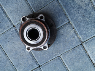

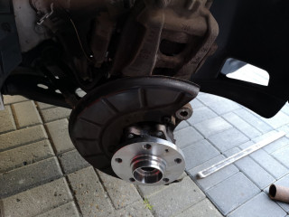

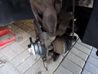

Moin, nun haben wir bei dem VW das rechte Radlager getauscht. eine recht einfache sache. Das schwierigste war die Achsmutter mit 24 Vielzahn aber mit einem langen Rohr als verlängerung ging es dann doch. DasLager ist nur mit 4 Schrauben an der Achskonstruktion angeschraubt. VW wollte für beide Radlager 905€, eine Freie 606€, mein Reifenhändler 420€ und wir haben für 2 SKF Lager 109€ bezahlt. Das ist doch ein gewaltiger Unterschied.

Bei der Probefahrt war das Fahrgeräusch sehr laut, wir haben es auf die montierten Winterreifen geschoben. Zu Hause bin ich dann zum Reifenhändler gefahren und der meinte nachdem er sich die Reifen angeschaut hatte: es können die Reifen sein oder auch ein Radlager, die Geräusche sind sehr ähnlich,wir sollten erst mal auf Sommerreifen wechseln welche ich ja miterworben hatte. damit war das Geräusch etwas weniger aber noch viel zu laut. Dann bin ich noch bei VW vorstellig gewesen und der Meister bestätigte den Verdacht, daß wohl das rechte Radlager nicht ok sei.
