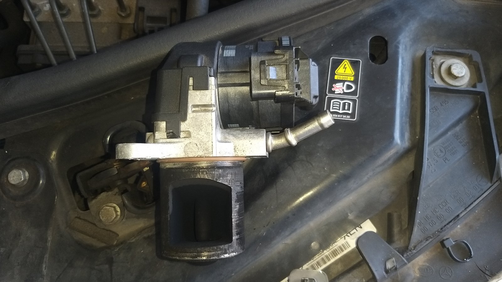

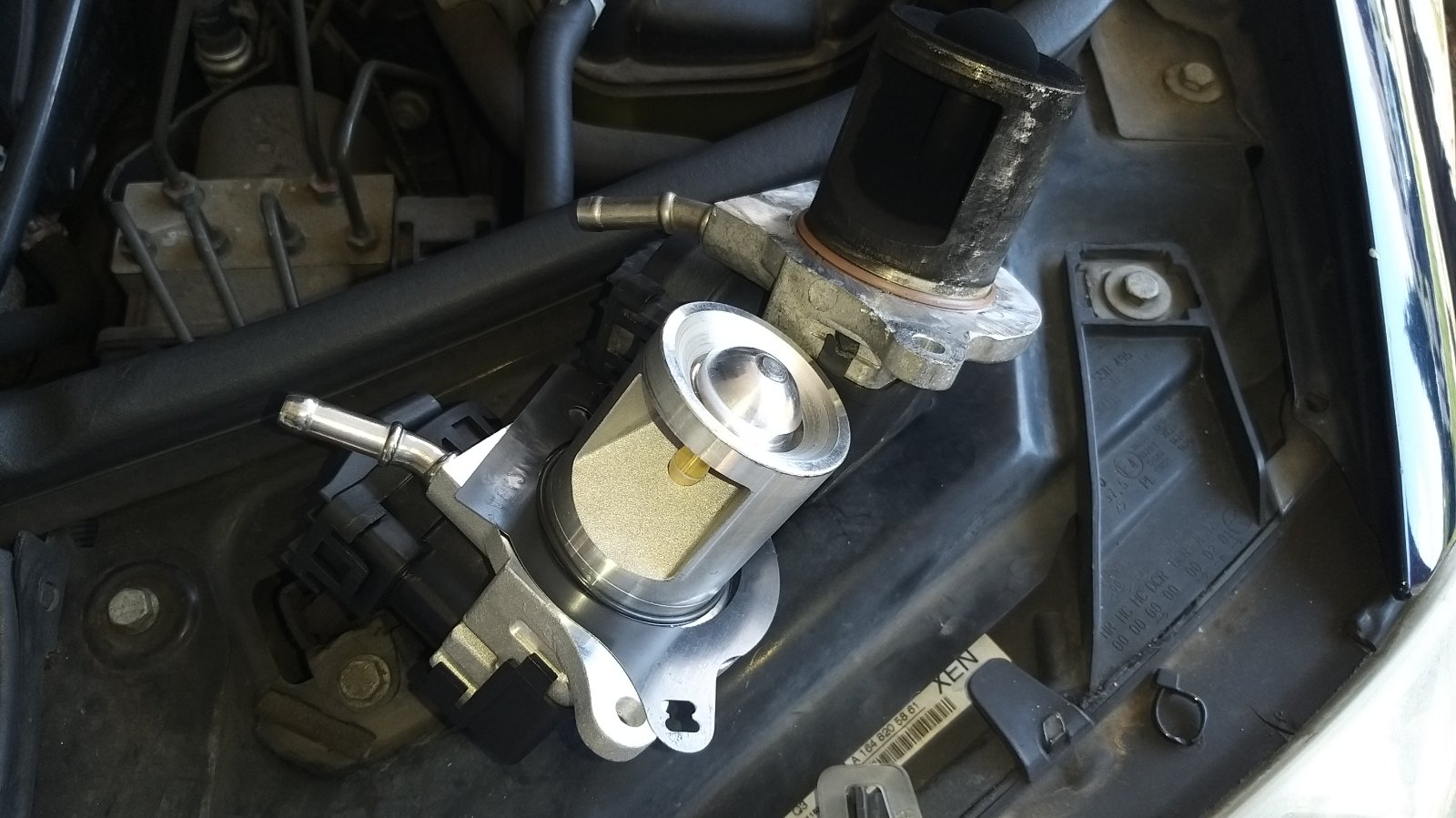

Hallo, das einzige an dieser wirklich schwer zugänglichen Stelle funktionierende Werkzeug ist so etwas hier:
Damit kommt man die beiden Schlauchschellen, kann diese öffnen und dann vom Schlauch schieben.
Das ganze habe ich heute in mehreren Etappen dann durchgezogen und insgesamt eine gute Stunde damit verbracht. Besonders schwierig war ja nur die Sache mit dem Kühlwasserschlauch.
Nun ist das neue AGR Ventil eingebaut und die Probefahrt war ein Vergnügen. Der blaue Frosch hat wieder gut Leistung. Beim Kickdown (warm gefahren) geht es jetzt wieder rund. Das Auto wird laut und beschleunigt ordentlich. Und auch herausbeschleunigen von 70 auf 100 ohne Kickdown ist jetzt kein Geduldsspiel mehr.
Offenbar wird der Turbolader nun wieder korrekt angesteuert.
Ich werde das nun ein paar Tage beobachten, denke aber, dass dieses spezielle Problem nun behoben sein dürfte.
Vielen Dank für Eure Unterstützung und die hilfreichen Hinweise.
20:10 Danke sehr! Sehr schöne Fotos. So hab ich solche AGR´s noch nie gesehen.
Nur, wie hast Du das Zangenproblem gelöst?
