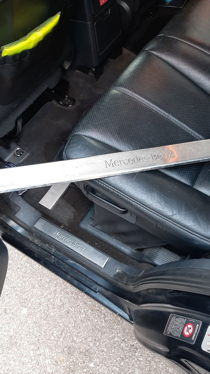

Kleiner Nachtrag - die von mir an anderer Stelle angesprochenen garantiertnichtvomteiletresenoriginal-Einstiegsleisten:
So sehen/sahen die aus:
Und mal unter uns Pastorentöchtern - das geht ja wohl bitte gaaaaaarnicht!
EDIT: Deswegen werden die bei nächster Gelegenheit dem Rohstoffkreislauf zur Verfügung gestellt - in der Hoffnung, daß was Sinnvolles draus wird! :mrgreen:

Was hast Du jetzt mit den Einstiegleisten gemacht? Hast Du bereits neue gekauft? Ich frage, weil auf einem Foto ja zwei Leisten für links zu sehen sind. Zufällig habe ich gerade vor ein paar Tagen meine hintere rechte Leiste wieder neu befestigt. Beide Kunststoffclips waren abgelöst, weil ein Passagier beim Einsteigen daran hängengeblieben war. Befestigt waren die mit 2-Komponentenkleber, so wie ich das jetzt auch wieder gemacht habe. Sicher weiß ich, dass sich auch unter dieser Leiste ein Papierfkleber mit rechts / right hand befand. Und die Leisten sind ganz sicher original.
Klaus245
Beitrag von Klaus245 »
Ööööhm....noch liegen die im Kofferraum und warten auf die Entsorgung...
Jetzt muß ich aber nichmal investigativ nachfragen:

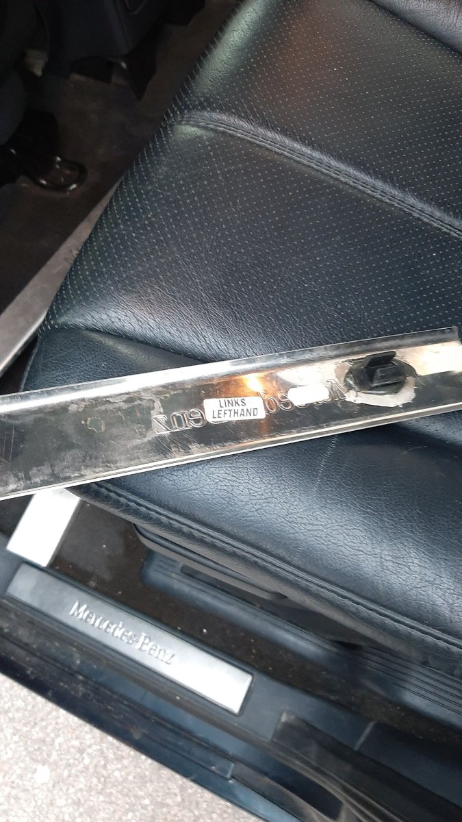

Auf den Leisten ist keine Teilenummer zu erkennen; auch nicht als Aufkleber. An allen vier Leisten waren die Plastik-Clips abgebrochen; es wurde hilfsweise (nicht von mir!) versucht, die wieder anzukleben (die Reste würde ich einem Sika-Produkt zuordnen).
Die jetzt sichtbaren/verbauten Leisten verfügen über eine Teilenummer; die ganze Clip-Konstruktion erscheint deutlich stabiler - und für mich abgesehen von der Passform (die anderen passen eher schlecht als recht) der entscheidende Hinweis auf die Baumarktherkunft:
Unter den Leisten befindet sich ja eine Art Schacht - und an jeweils einer Seite findet sich da eine Führungskerbe - die zu den von mir gebraucht gekauften und aufgearbeiteten Leisten passt. Diese Nase passend zur Kerbe haben die m. M. n. "Zubehörleisten" nicht.

Ob bei Deinem ML serienmäßig vielleicht Plastikleisten montiert waren, werde ich gleich mal nachschauen. Das Foto mit dem Aufkleber, sieht jedenfalls eigentlich aus, wie original. Ich kann nur nicht sehen, ob der Schriftzug ähnlich tief ist, wie original oder ob die Abkantungen am Rand korrekt sind.

Also ich kann bei Gelegenheit mal bessere Bilder von den beim Kauf vorhandenen Leisten machen - aber von der Verarbeitung und Haptik her, hatte ich von Anfang an Zweifel...
Die neuen gebrauchten sind deutlich "wertiger" und stabiler - zudem haben sie auch eine bessere Passung. Jenseits des von mir erwähnten Unterschiedes in bezug auf die Führungsnasen:
Die Clips, die an den vorhandenen Leisten waren, sind einfache, dünne, schwarze Plastikteile, die schon ab Werk keinen sonderlich robusten Eindruck machen - die Halterungen in den von mir gekauften Leisten sind da ganz anders; da kann man nicht von Clips sprechen; eher von Klammern - auch aus Kunststoff, aber deutlich massiver.
Vielleicht sollte ich noch erwähnen, daß die alten Leisten etwas breiter sind als die, die ich jetzt verbaut habe.

Preisfrage: Kannst Du Dich erinnern, wie der "Unterbau" Deiner nachgerüsteten Leisten aussieht? So Billig-Klemmzwecke - oder massiver Kunststoff (weiß) - über die komplette Länge der Leisten und eher massive Klemmen und auch passend zu den Führungen? Die komischen Leisten, die bei mir rundrum abgefallen waren: Die Clips waren da nur aufgepappt und das ist wirklich das pure Pressblech ohne Unterzug...
Zum Wohle,
Klaus
Beiträge: 22197
Dem ist genau so, wie Du es beschreibst.
