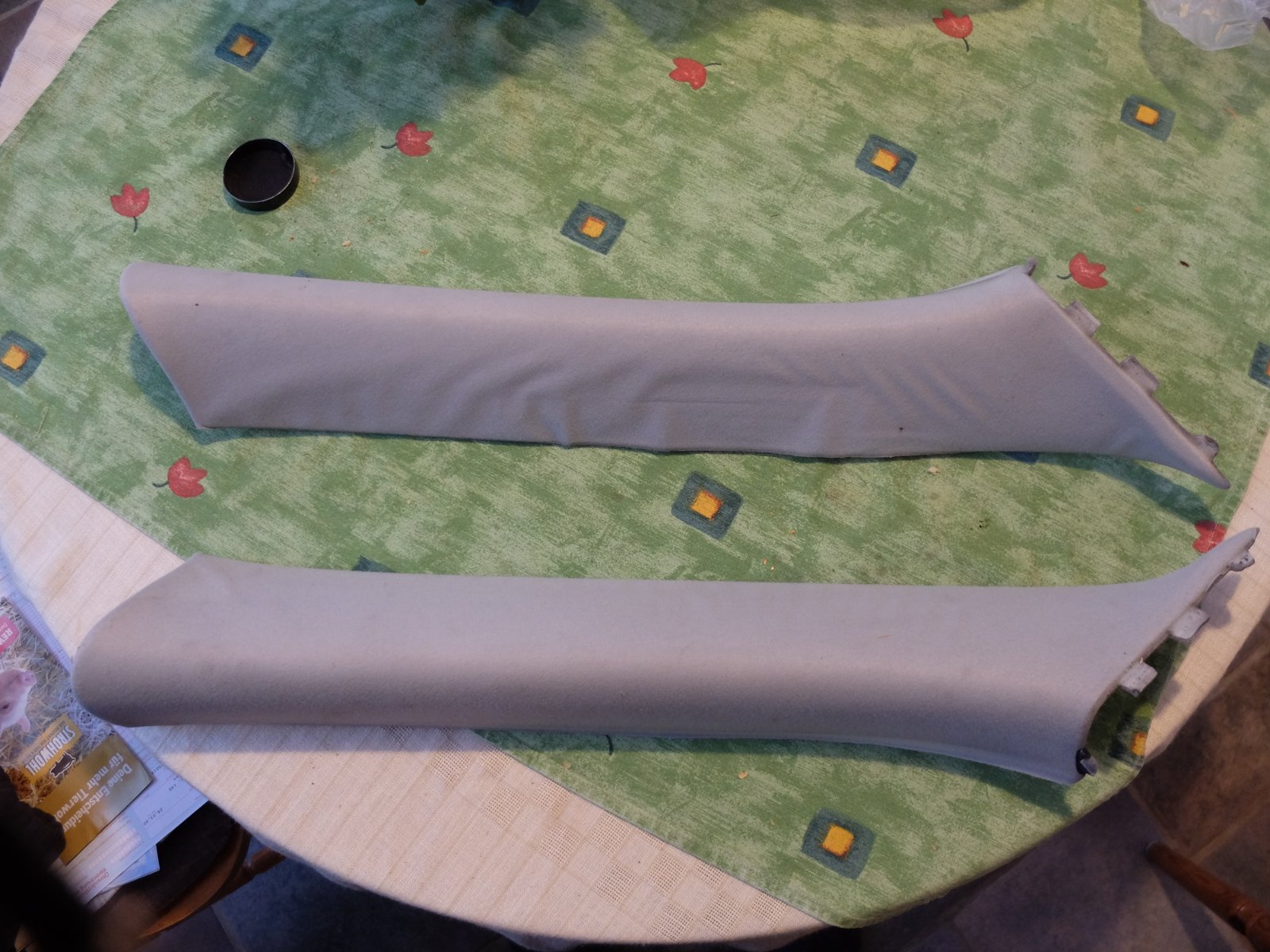

Die Verkleidungen aus dem Rechtslenker passen selbstverständlich nicht.
Das rot eingekreiste Element ist das Problem - denn dafür gibt es kein Gegenstück an der schwarzen Hummel. An den da verbauten Verkleidungen ist ein ähnliches Teil - jedoch mit einer Blechschraube, die in ein Stück Polysterol eingedreht wird. Das hat zur Folge, daß die Verkleidung nicht weit genug "reinkommt" und ein Abstand zwischen Scheibe und Verkleidung besteht (ca. fingerdick).
Zudem ist in der serienmäßigen Verkleidung ein schwarzes (Verstärkungs-?) Blech drin, was in den neuen Verkleidungen nicht vorhanden ist.
Also wieder zurückgebaut...jetzt liegen drei A-Säulenverkleidungen hier rum, von denen nicht eine passt. Ich könnte armdick im Strahl... :sick:
Falls jemand Bedarf hat... :crazy:
Achso: Ich habe die Nummer natürlich abphotographiert:
Bei meinem unglaublichen Glück bei dem Thema gehe ich davon aus, daß die neu nicht mehr lieferbar sind - oder (falls doch) dafür ein irrer Mondpreis aufgerufen wird.

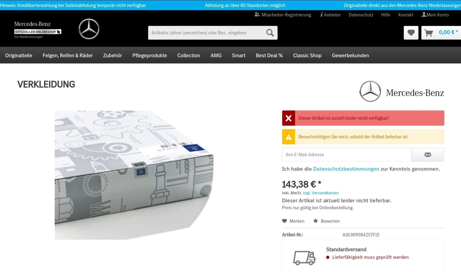

Die von Dir benötigten Verkleidungen kosten neu bei MB 143,38€ mit MwSt., Verfügbarkeit muss angefragt werden. Sollten sie lieferbar sein, könntest Du sie über den MLCD nagelneu ab Werk für 121,88€ pro Stück inklusive Versand erhalten. Mit den 143,38€ liegst Du allerdings noch ca. 65€ unter dem Preis, den die für meinen ML kosten, dafür aber sofort lieferbar sind. Übliche Preise für Gebrauchtteile, liegen bei ca. 50% des Neupreises, wenn sie nicht zu beanstanden sind. 99€ für gebrauchte, sind damit zu teuer, zumindest, falls man noch neue bekommen kann.
Beiträge: 8884
Hallo Klaus245!
Gerade eben habe ich mir die Anzeige angeschaut. Da sollen ja noch fast 20€ für den Versand pro Stück hinzukommen. Dann ist das tatsächlich der Neupreis für den Bezug über den MLCD.

Die Nichtlieferbarkeit würd ich ggf. durch unseren MB-Teilemann prüfen lassen, wenn das in Frage kommt.

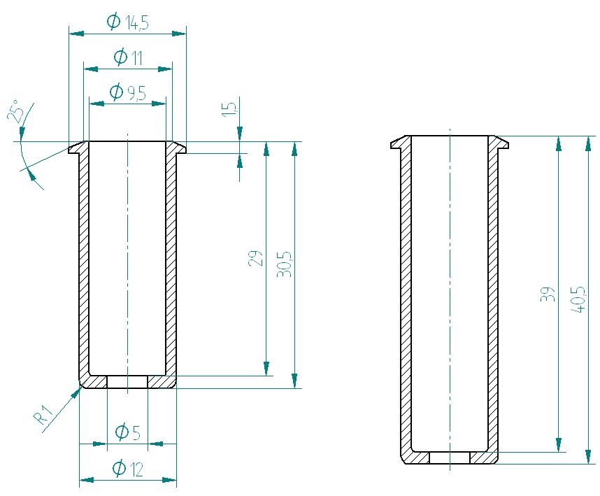

Ja, die habe ich schon gesehen - aber ich kann leider die Zeichnung nicht vergrößern. Wie es der Zufall will, kenne ich tatsächlich einen gelernten Dreher, der bei uns im Museum tätig ist und ein wahrer Michelangelo an unseren (ebenfalls historischen) Drehbänken ist.
Wenn ich die Zeichnung mal im Original hätte, könnte ich ihm die mal vorlegen und ihn aufgrund diverser, offener Gefallen bei der Instandhaltung der E 50 091 zur Nachfertigung erpressen! :mrgreen:
Grüße,
Klaus (der seine schicken Einstiegsleisten ja schon hat... :D )

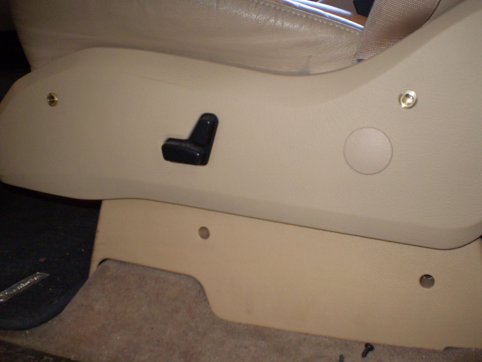

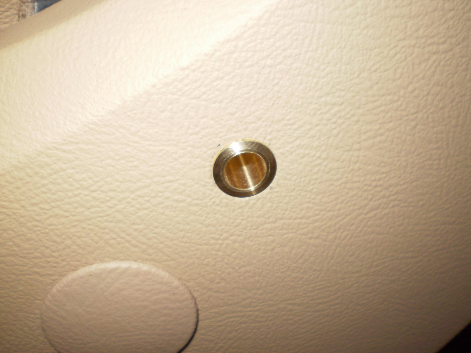

Die schwarzen aus Alu eloxiert fand ich hübscher, was natürlich etwas aufwändiger war.
Wie gesagt: Besser mal die Beiträge im Auditorium lesen. ;)

Mit meinem Drehbankmichelangelo habe ich mich in Verbindung gesetzt; dabei sind mehrere Rückfragen aufgetreten, die ich so leider nicht wirklich zu beantworten wusste:
• Materialfrage: Alu oder Messing; da habe ich mal gemäß dem Wunsch des Zeremonienmeisters geantwortet, daß Alu eloxiert gewünscht wäre.
• Zitat 1: "Muß die Bohrung innen unten gerade sein? Das könnte man sonst nur fräsen!"
• Zitat 2: "Muß die Bohrung innen winkelig sein oder reicht es, wenn man einen Bohrwinkel vom 9,5 mm Bohrer läßt?"
• Zitat 3: "Es wäre natürlich auch fraglich, warum man eine Wandstärke von 1,25 mm haben muß. Kann man auch eine 8 mm Bohrung innen machen? Dann wäre doch mehr Stabilität?"
Ich habe dann auch nochmal im Auditorium nachgelesen; mehrfach stand da, daß die langen Hülsen zu lang (?) sind und mit einem Bohrer nachgearbeitet werden muß. Wenn dem so ist und das keine konstruktiven Gründe hat: Wie lange wäre denn dann das korrekte Maß? Wenn die Teile schon neu angefertigt werden, kann man ja in der zu erstellenden Version diesen "Fehler" eventuell korrigieren.
Es tauchte auch die Frage nach der erforderlichen Stückzahl auf...
Eine reine Verständnisfrage für mich: Sofern ich das richtig verstanden habe, werden die Hülsen in das vorhandene Bohrloch der Verkleidung gesteckt und dann eine Schraube durch die Hülse?
Wenn es Antworten hierauf gibt, kann ich die weiterreichen - und der Kollege wird dann tätig werden. Allerdings nicht auf einer neuzeitlichen High-Techdrehbank mit mehr Rechenleistung als ein Spaceshuttle...wir verwenden solide Alttechnik! 😇

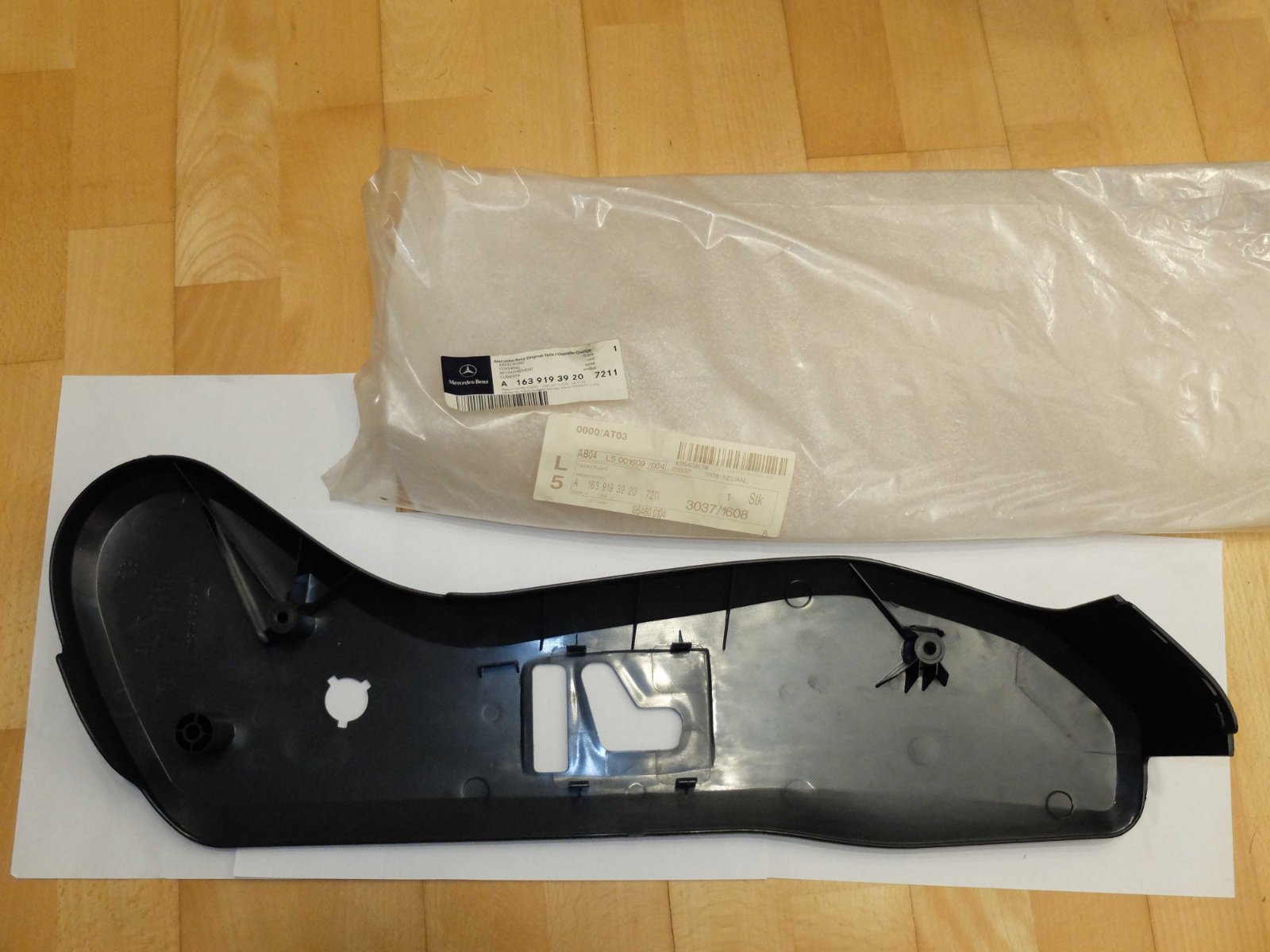

Seit vielen Jahren schon liegt für den Fahrersitz eine originale Verkleidung für die linke Seite mit Memory bei mir herum. Die habe ich gerade mal herbeigeholt und wundere mich nach Zuhilfenahme meiner Schieblehre darüber, dass die Hülsen zu lang gewesen sein sollen. Nach meinem Ersatzteil sind die eher zu kurz.
Bei der kurzen Hülse habe ich ein Maß von der Außenseite der Blende bis zum inneren Ende von 32,0mm. Innen gibt es einen ca. 2mm breiten Rand, der ca. 0,5mm zurückliegt. Das würde dem Senken mit dem Bohrer entgegenkommen.
Bei der langen Hülse habe ich ein Maß von der Außenseite der Blende bis zum inneren Ende von 44,0mm. Innen gibt es einen ca. 2mm breiten Rand, der ca. 0,5mm zurückliegt. Das würde dem Senken mit dem Bohrer entgegenkommen.
Der zurückliegende Rand wird dem Umstand geschuldet sein, dass auf der Blechseite keine ebene Auflagefläche, sondern eher eine gewölbte, vorliegen wird.
Die Blende ist mit 2 Blechschrauben 4,2*9,5mm befestigt, also muss deren Kopf (9,5mm) durch die Bohrung passen.
Die Öffnung außen an der Blende hat ca. 12,5mm im Durchmesser. Die Größe des Kopfes mit 1mm Rand wird wohl ausreichen. Wenn man die Materialstärke sowieso erhöhen möchte, kann man aber da auch gerne 2mm zugeben, ohne dass dadurch eine optische Störung entstehen würde.
Der Durchmesser der Kunststoff-Abstandshalter beträgt etwa 17,5mm. Wenn man also mehr Wandstärke haben möchte, muss man die gesamte Materialstärke erhöhen. Platz ist dafür jedenfalls genügend vorhanden.
Anbei gibt es noch ein Foto von der originalen Verkleidung!
