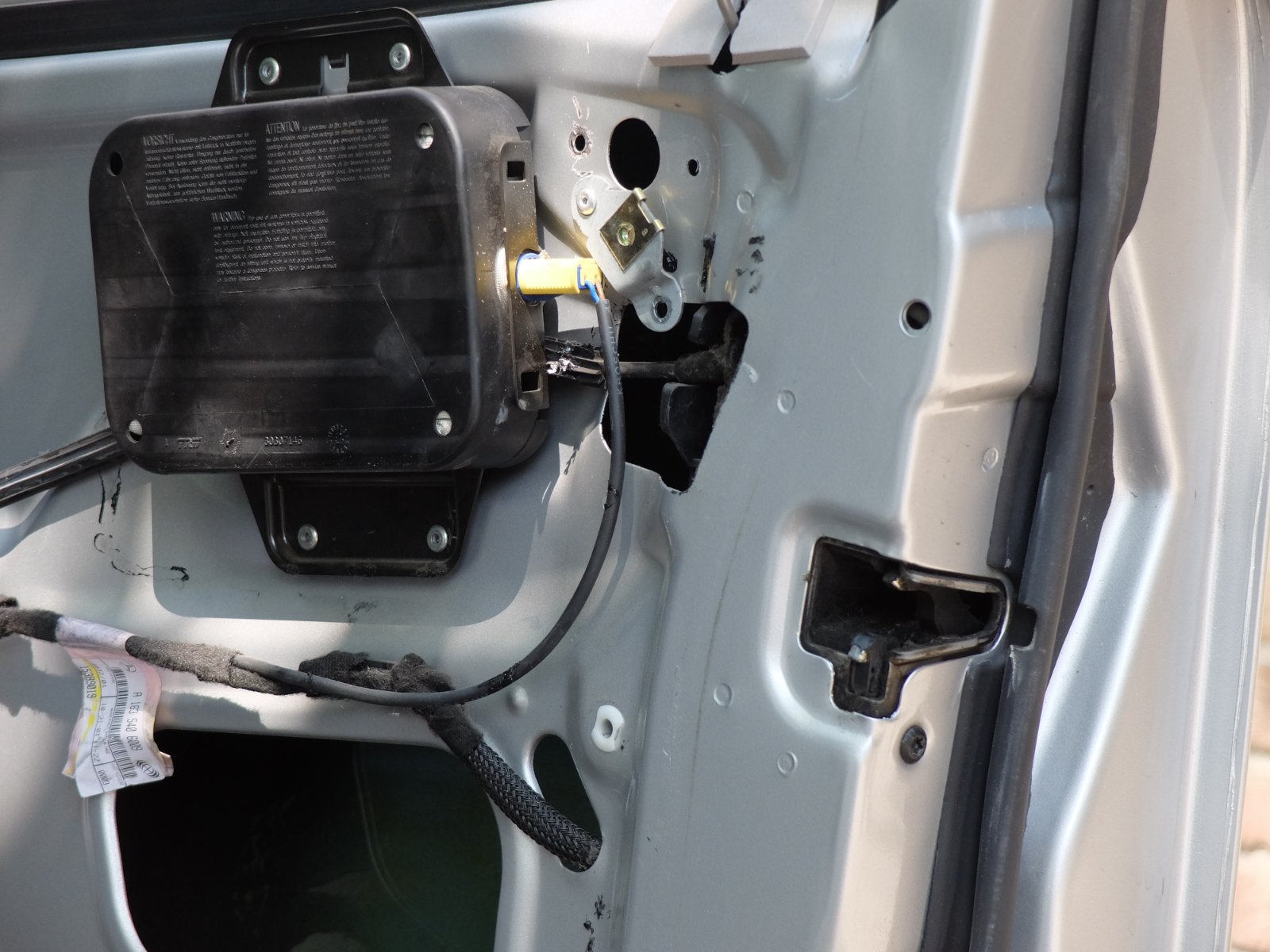

Das Schloß der Beifahrertüre machte schon lange Probleme, indem es sich per Fernbedienung nicht mehr öffnen oder verschließen lassen wollte. Das neue Schloß lag schon weit mehr als ein Jahr bei mir in der Garage, da wurde es endlich Zeit, zu handeln. So bin ich heute zur Tat geschritten und habe es erneuert. Außerdem war die Türtasche defekt. Sie hatte sich von der Verkleidung gelöst und lag nur noch lose in der Tür. So habe ich diese mit Zweikomponentenkleber angeklebt und zusätzlich mit einem selbst geschnittenem Styrodurklotz von unten abgestützt. Jetzt funktioniert dort wieder alles, wie es soll.
