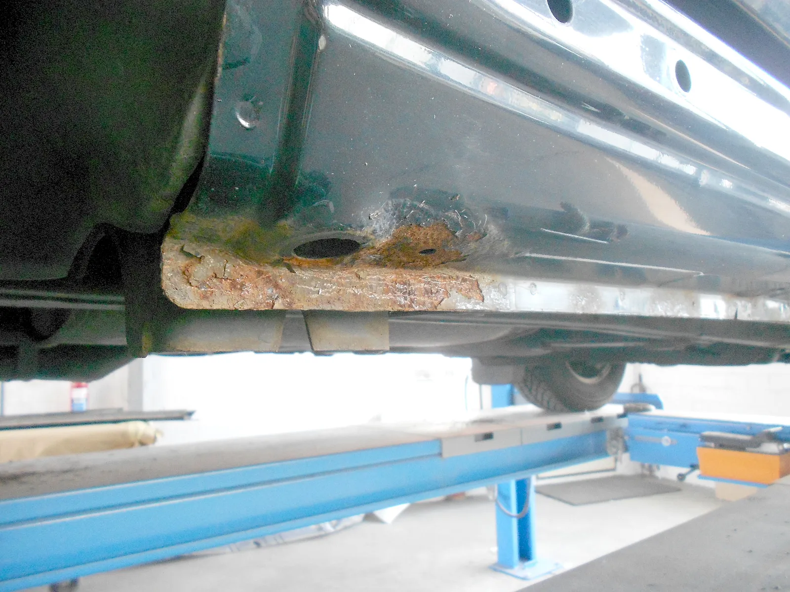

Die ersten Fotos kamen heute per eMail.
Dann hab ich aber auch selbst noch welche (per eBike) gemacht.
Bestandsaufnahme(n)
Bestandsaufnahme(n)
Versteckt und unerwartet unterm Innenkotflügel links.
Nicht ganz so schlimm auf der rechten Seite.
Der Monteur, fachkundig, gelernt und ehemals bei Mercedes, war und ist offensichtlich genau der richtige Mann an meinem ML. Dieser und auch der "Chef-Fotograf" bekamen dann auch erst mal ein Fläschchen MLCD-Clubwein, die offensichtlich erfreut entgegengenommen wurden.
Erste &quot;Baustellen&quot; in Arbeit
Erste "Baustellen" in Arbeit

Fertig nun wahrscheinlich am Freitag.
Man möge sich Zeit nehmen war meine Ansage dazu. Und dem Rost bitte keinerlei Chance mehr geben sich wieder irgendwo einzunisten oder auszubreiten.
Bis dahin fahr ich da aber sicherlich noch mal vorbei, den Stand der Dinge ansehen und Euch hier davon Fotos zu zeigen.

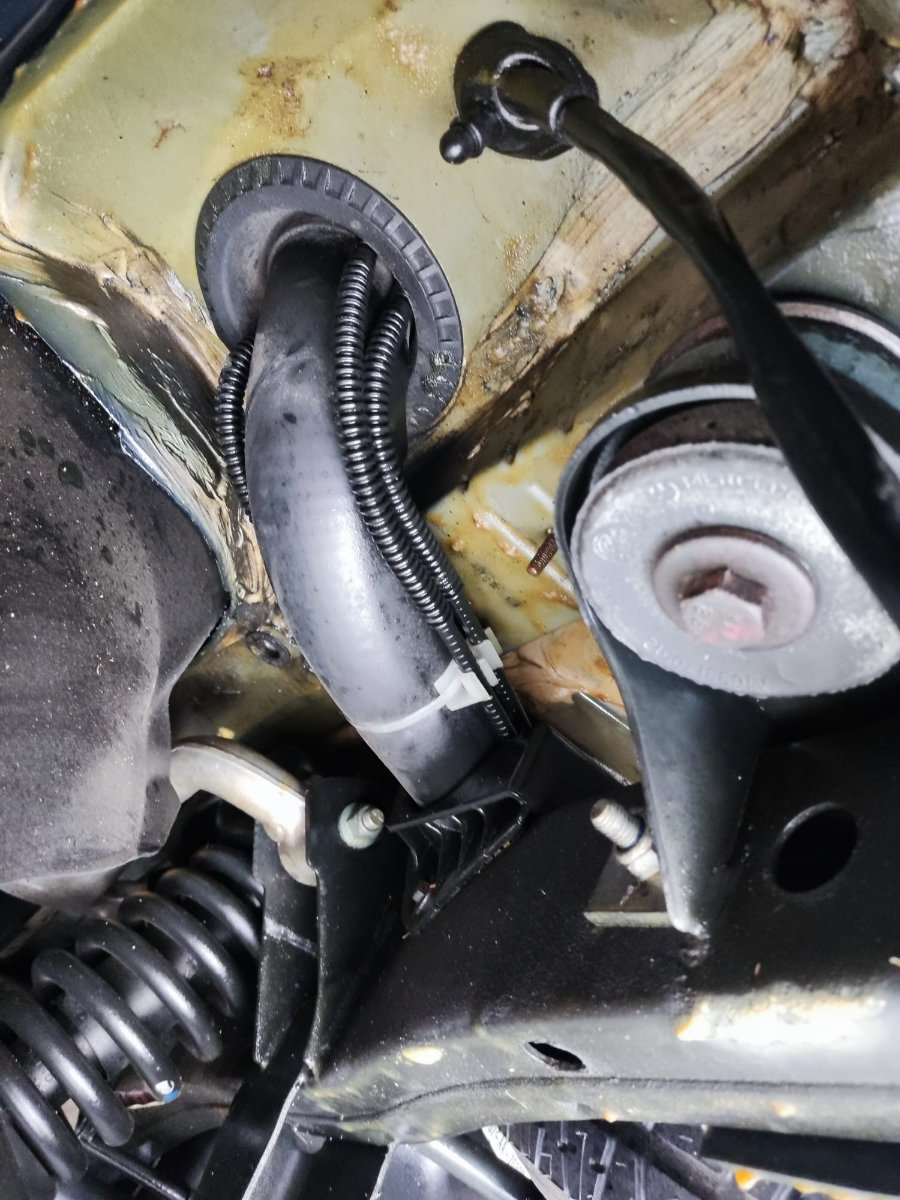

Ich habe die Tage erst gerade eine Unterbodenbehandlung/Hohlraumversiegelung mit Wachs machen lassen (bald wird hier im Schwarzwald wieder kräftig Salz gestreut).
Ich hoffe, das hilft noch eine Weile gegen weitere/teurere Behandlungen.

Naja, keine Ahnung wegen Qualität und so. Ich kenne mich damit nicht aus. Ich habe es einfach im Rahmen meiner Inspektion machen lassen- die Rechnung inkl. Inspektion war dann rund 600 Euro brutto. Die Kosten fürs Wachs waren netto rund 80 Euro, die Arbeit war nicht separat aufgeschlüsselt. Sie haben erst saubergemacht/abgedampft und dann das Wachs aufgetragen. Ich denke nicht, dass sie dabei z. B. die Schweller demontiert haben- das hätte dann bestimmt deutlich mehr gekostet.
Auf jeden Fall riecht der Wagen jetzt kräftig nach Wachs und wenn ich drunter gucke sieht es so aus:

Jetzt mußt ich erst mal nachsehen und tatsächlich, Dein ML von April 2002 hat ja mit 134.000km noch weniger gelaufen als der meinige.
Warum?
Nun, der sieht ja von unten noch deutlich besser/neuer aus als meiner.
Und das ist, soweit ich mich erinnere, noch nie vorgekommen. :crazy:
Wissen tu ichs nicht wirklich (belegbar), jedoch hab ich im Hinterkopf, daß man einen solchen Wachsschutz recht häufig erneuern sollte/muß. Zumindest ist das bei den Garantien von Mercedes so zu lesen gewesen.
Mach Du nur so weiter! Dann bleibt Dein ML zumindest von Unten einer der gepflegtesten unter den MLCD-M-Klassen. :thumbup:

Ich bin mir nicht sicher ob das auch die Karosserie ausreichend schützt. Ich glaube, das ist beim ML der schwächste Punkt diesbezüglich. Die Zeit wird es zeigen.
Ich habe auch überlegt, zu einem Spezialisten zu gehen, aber da war mir jetzt der Aufwand zu gross.
Ich glaube, mit meinem Vorbesitzer (Werksangehöriger Mercedes) hatte ich wirklich Glück.
