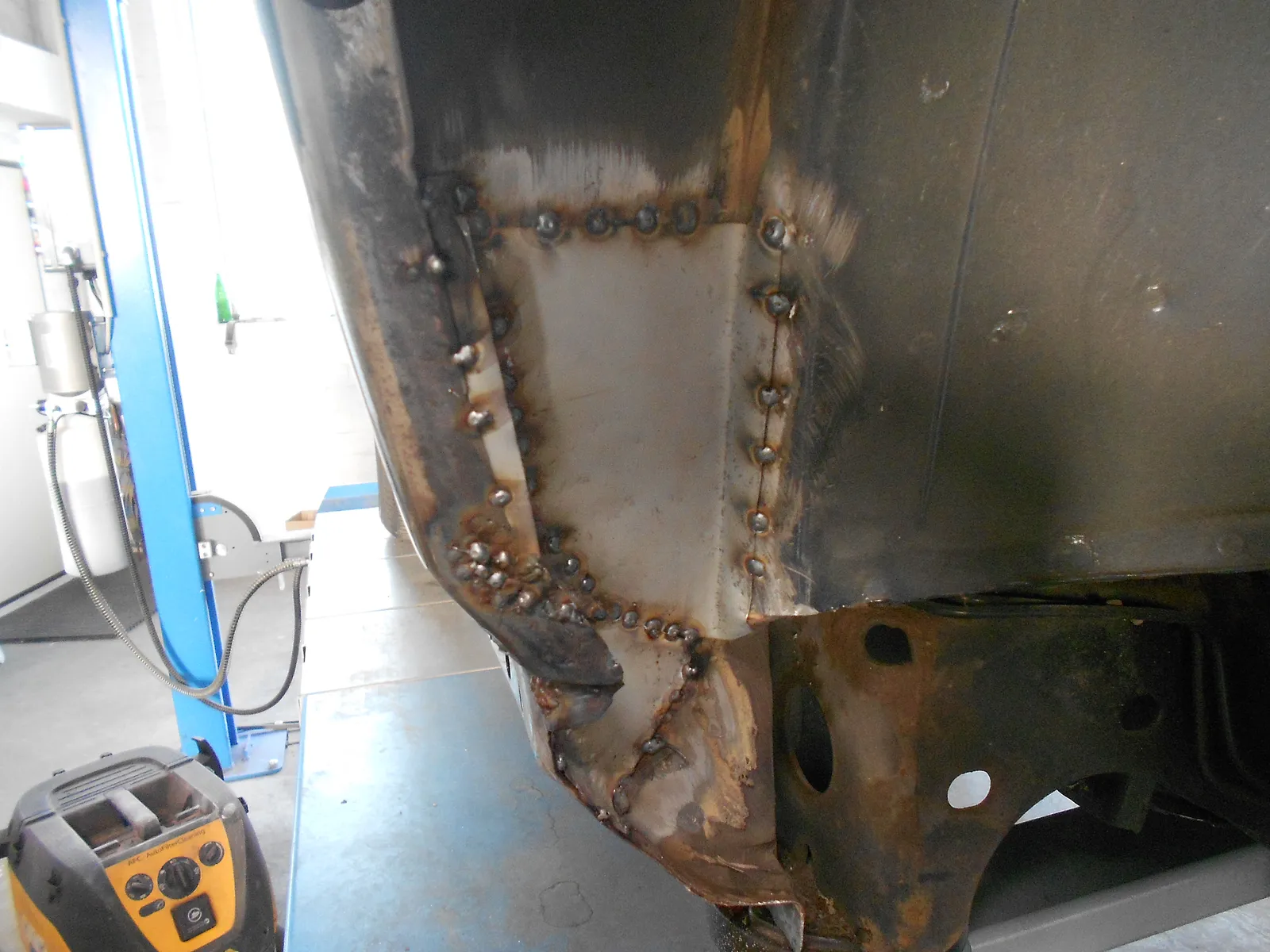

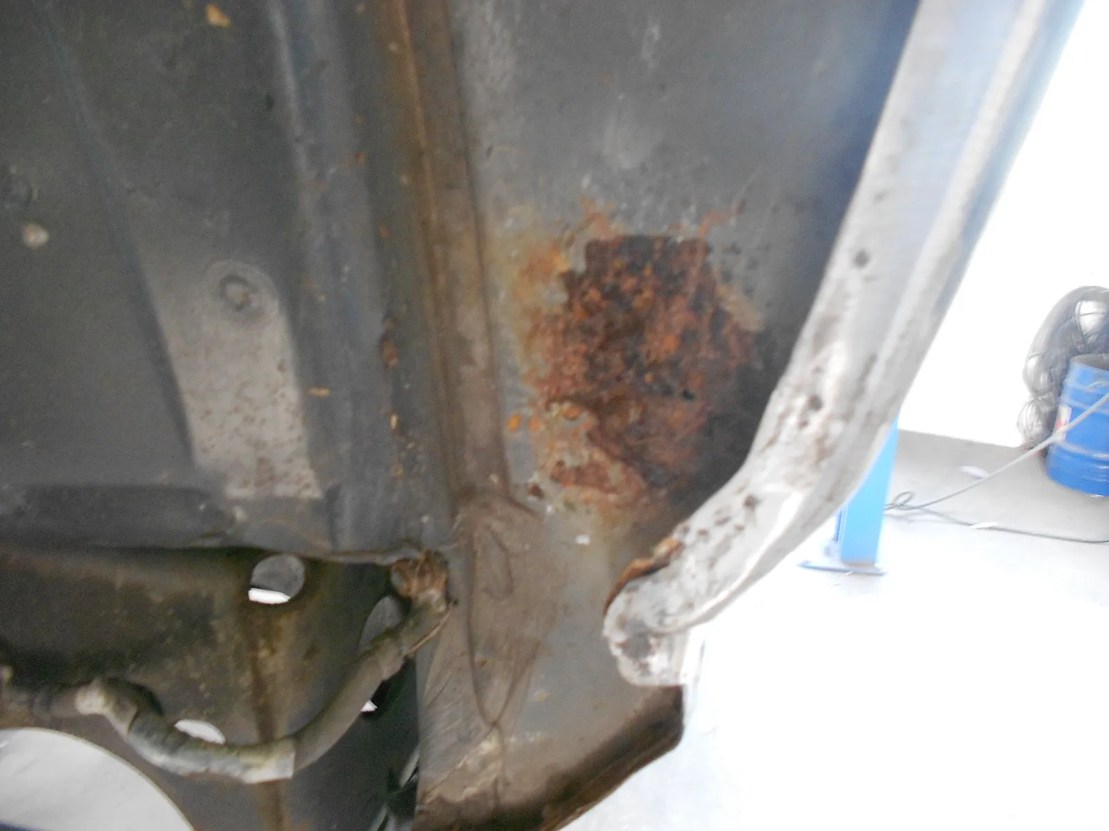

Die ersten Fotos kamen heute per eMail.
Dann hab ich aber auch selbst noch welche (per eBike) gemacht. Der Monteur, fachkundig, gelernt und ehemals bei Mercedes, war und ist offensichtlich genau der richtige Mann an meinem ML. Dieser und auch der "Chef-Fotograf" bekamen dann auch erst mal ein Fläschchen MLCD-Clubwein, die offensichtlich erfreut entgegengenommen wurden.
Fertig nun wahrscheinlich am Freitag.
Man möge sich Zeit nehmen war meine Ansage dazu. Und dem Rost bitte keinerlei Chance mehr geben sich wieder irgendwo einzunisten oder auszubreiten.
Bis dahin fahr ich da aber sicherlich noch mal vorbei, den Stand der Dinge ansehen und Euch hier davon Fotos zu zeigen.

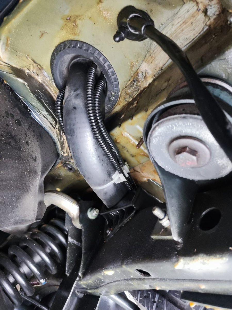

- Beiträge: 22080
Rost - kein Thema mehr?
Wie versprochen hier die Fotos "danach" und die Klärung der Kostenfrage.
Ob meiner finanziellen Verhältnisse ist mein Sparschein bei der Aktion nun in den ewigen Jagdgründen ohne Hoffnung auf baldige Wiederauferstehung.
Dafür sieht der
liche ML nun wieder standesgemäß aus. Damit kann man sich so wieder sehen lassen.
Bleibt die vom
benannte Hoffnung, daß das nun wieder 24 Jahre hält.
Daß ich bei dem Endpreis und den ganzen vielen Dingen, die auf der Rechnung nicht gesondert erwähnt sind, noch absolut glimpflich davongekommen bin, hatte ich schon angedeutet.
Wenn ich nur so allein die Stunden des sehr fähigen Monteurs über die Tage rechne, lieg´ ich überschläglich schon beim Doppelten. Material und "Kleinteile" dazu wär das knapp unter 3 Mille gelegen.
Und das noch ohne den üblichen MB-Haus-Zuschlag.

Gute Arbeit. Das Loch im Radlauf hatte ich schon vor längerer Zeit repariert.
Bei Gelegenheit werde ich auch mal die Schwellerverkleidung abnehmen, um zu sehen wie es darunter aussieht. Mein ML ist nicht in einem so guten Zustand wie der von Klaus, da er ja schon in vielen Händen war.
Die Beifahrertür hatte schon sehr starken Rost, den ich mit Rostumwandler behandelte und selbst mit Farben aus der Spraydose lackierte. Das hält bisher.
Eigentlich müsste das ganze Fahrzeug lackiert werden, da es viele Kratzer und Dellen von den Parkplatznachbarn hat.
Ich benutze immer Hohlraumwachs und habe schon einige Dosen verbraucht.
Da sprühe ich immer die Türkanten und den Unterboden ein.
Gruß Sascha

Da ich auch gerade das "Vergnügen" hatte, die Schweller renovieren zu lassen fiel mir auf, daß Du uns in Deiner Box9903_250 nur 2 Fotos der rechten und eines der linken Seite gezeigt hast.
Da bei meinem ML die linke Seite, die Fahrbahnseite, am hinteren Radlauf stärker in Mitleidenschaft gezogen war als die rechte an gleicher Stelle hier meine Frage nach diesen markanten Stellen bei Deinem ML.
Interessant wär auch zu wissen, welche denn die Werkstatt Deine Vertrauens in der Sache ist.

Hallo Klaus! Ein frohes neues Jahr und Danke der Nachfrage.
Von Mitte Oktober bis Anfang Dezember stand unsere Neuerwerbung bei Metzner Automobile in Leipzig zur Sanierung der Heckklappe, des Unterbodens und der Schweller. Dazu neue Federn hinten und neue Reifen. Der Betrieb ist allgemein auf Oldtimer spezialisiert und hat unter W124 Eignern einen Ruf wie Donnerhall. Die Leipziger sind nicht billig, aber aus meiner Sicht jeden Euro wert. Unseren W124 haben wir dort seit vielen Jahren in Betreuung und sind sehr glücklich damit. Leider habe ich noch keine Photos von den Schweißarbeiten. Hoffentlich schickt man mir die noch zu. Ich hänge hier mal einige Bilder an, auf der Hebebühne nach Fertigstellung aller Arbeiten. Dazu ein Photo von vorgestern und ein Bild vom neuen Maskottchen. Die Rechnungen füge ich auch bei.
P.S. Die Bilder sind als Dateianhänge dabei. Leider kann ich sie in der Vorschau nicht sehen. Vielleicht kannst Du mir da weiterhelfen?
