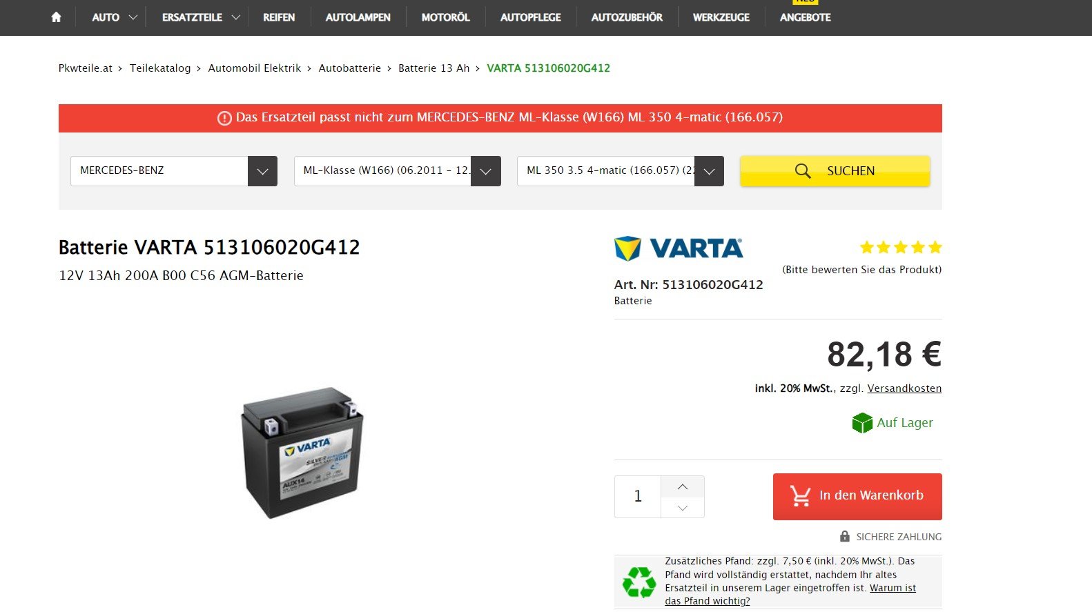

Jetzt will ich mir diese doofe Backupbatterie kaufen, nämlich diese
dann steht da oben groß das sie nicht passt, aber bei passenden Fahrzeugen kommt das
(Ganz unten ML 350 225kW, 306PS)
Kanns an den 13 Ah statt den originalen 12 Ah liegen oder passt was mit der original Bezeichnung (EN) B00 nicht?
Fragende Grüße
Peter
Fragende Grüße
Peter

Diese Batterie wird wohl hinter dem rechten hinteren Kotflügel verbaut sein, wenn ich das richtig sehe. Die 13Ah sind kein Problem, sondern ein technischer Fortschritt. Wichtig sind die Abmessungen und die Anordnung der Batteriepole sowie bei Starterbatterien die Bodenbefestigung. Und natürlich der Kälteprüfstrom, hier 200A. Die Maße, die in Webparts angezeigt werden, sind 15,0cm * 8,7cm * 14,5cm. Das sind genau die Maße, die die von Dir ausgewählte Batterie auch hat. Genau die gleiche steht bei mir in der Garage, um sie in den SLK meiner Frau einzubauen. Die Batteriepolanordnung ist + links - rechts, wenn die Du von vorne auf die Pole schaust. So sollte die also richtig sein. Aber das habe ich jetzt alles nur mit der Typangabe ohne eine Fahrgestellnummer herausgesucht. Das macht die Suche umständlich und kann, z.B. wegen nicht bekannter Sonderausstattungen, zu Fehlern führen. Dass diese für Deinen ML als falsch angezeigt wird, kann möglicherweise an den Abmessungen liegen. In Webparts wird als Höhe 8,7cm und als Breite 14,5cm angezeigt. Das kann damit zusammenhängen, dass diese z.B. im SLK liegend eingebaut wird. Bei Deinem W166 ist sie aber stehend, also mit den Anschlüssen nach oben, verbaut.

Danke für Deine Antwort, ich werd jetzt wohl die originale um 175€ kaufen, da gibts keine Depatten.
Hab jetzt bei Forstinger (gibts den in D?) eine Bosch mit den selben Werten gefunden, allerdings ohne Schlauchanschluß, den hat die neue (andere Artikelnummer) aber auch nicht.
Egal, 85€ mehr bezahlen, dafür kann mir keiner vorwerfen, ich hätte irgendwas nicht richtig gemacht.
Danke für Deine Bemühungen.

Wenn Du unbedingt 85€ zuviel bezahlen möchtest, kannst Du das gerne tun. Wenn Du die Fahrgestellnummer Deines MLs nicht angeben möchtest, ist das Deine Sache. Ohne diese, kann ich das nicht sicher beantworten, bin mir aber sicher, dass meine Infos dazu stimmen. Nur eben nicht zu 100%.
MB baut keine eigenen Batterien.
