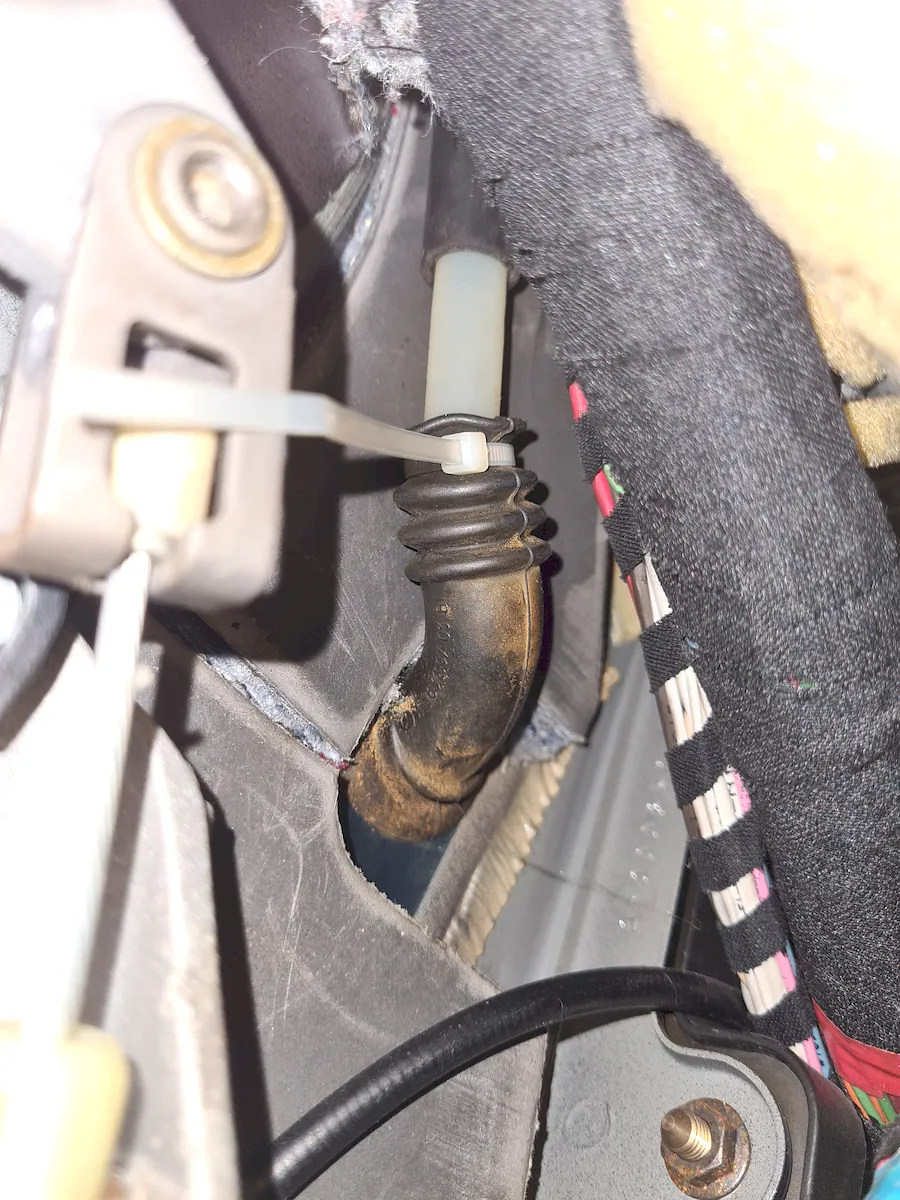

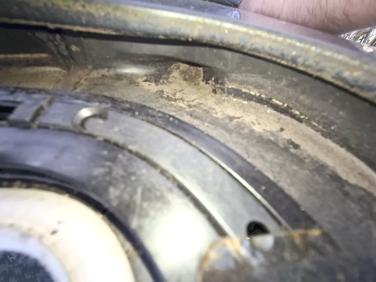

Mit Vor- und Nachbereitung, da für sowas ein Standortwechsel mit dem ML unabdingbar ist, hat es gestern so ungefähr 4 Stunden in Anspruch genommen.
Das kam dabei heraus:
Armaturenbrettverkleidung Fahrerfußraum
Hier ist alles intakt, wie vorab repariert
Schiebe-Hebe-Glasdach öffnen knirschte übel
und offenbare die nächste Baustelle:<br />Der Windabweiser muß erneut ausgetausch werden
Das Ablauf&quot;loch&quot; links vorne....
Das Ablauf"loch" links vorne....
...Da war einfach keines mehr!
Schmutzfünger links vorne
Opps! Da hat doch wer die Wagenheberaufnahme gleich mitlackiert... :-)
Nun läuft es wieder links-...
...und auch rechtsvorne wohin es soll.
Windabweiser 2, welcher nun aufgegeben hat
Beweisfoto: Nun tropft auch unter erschwerten Bedingungen nichts mehr in den Fahrerfußraum
Die Reinigung des Ablaufs erfolge mit recht starkem Akkusauger, einem dafür extra an Lager gewesenen flexiblen Kabel und reichlich Wasser.
Beim Windabweiser sind -mal wieder- die Kunststoffhalterungen altersbedingt zerbröselt.
Da ich diese für Sicherheitsrelevant halte, werd ich keine Lösung improvisieren, wie es andere MLCDler in der Vergangenheit schon getan haben, sondern das ganze Teil neu bestellen.
FAZIT
Wer sein ML-Glasschiebdeach durch mangelnde Wartung seit Beginn der Pandemie vernachlässigt, muß sich nicht wundern dies später teuer bezahlen zu müssen.
Die Gleitschienen selbst taten es noch problemlos, dank des seinerzeit eingebrachten Schmierfetts mit Graphit.
Der Schmutz dort führt zwar zu weniger Fahrtwindgeräuschen, war aber jetzt schon eine ansehnliche Aufgabe für meinen Akkusauger. Dauerhaftes Laternenparken hat auch hier echte Nachteile.
Entsprechende Einträge in meiner Box9909_001 hab ich vorgenommen.

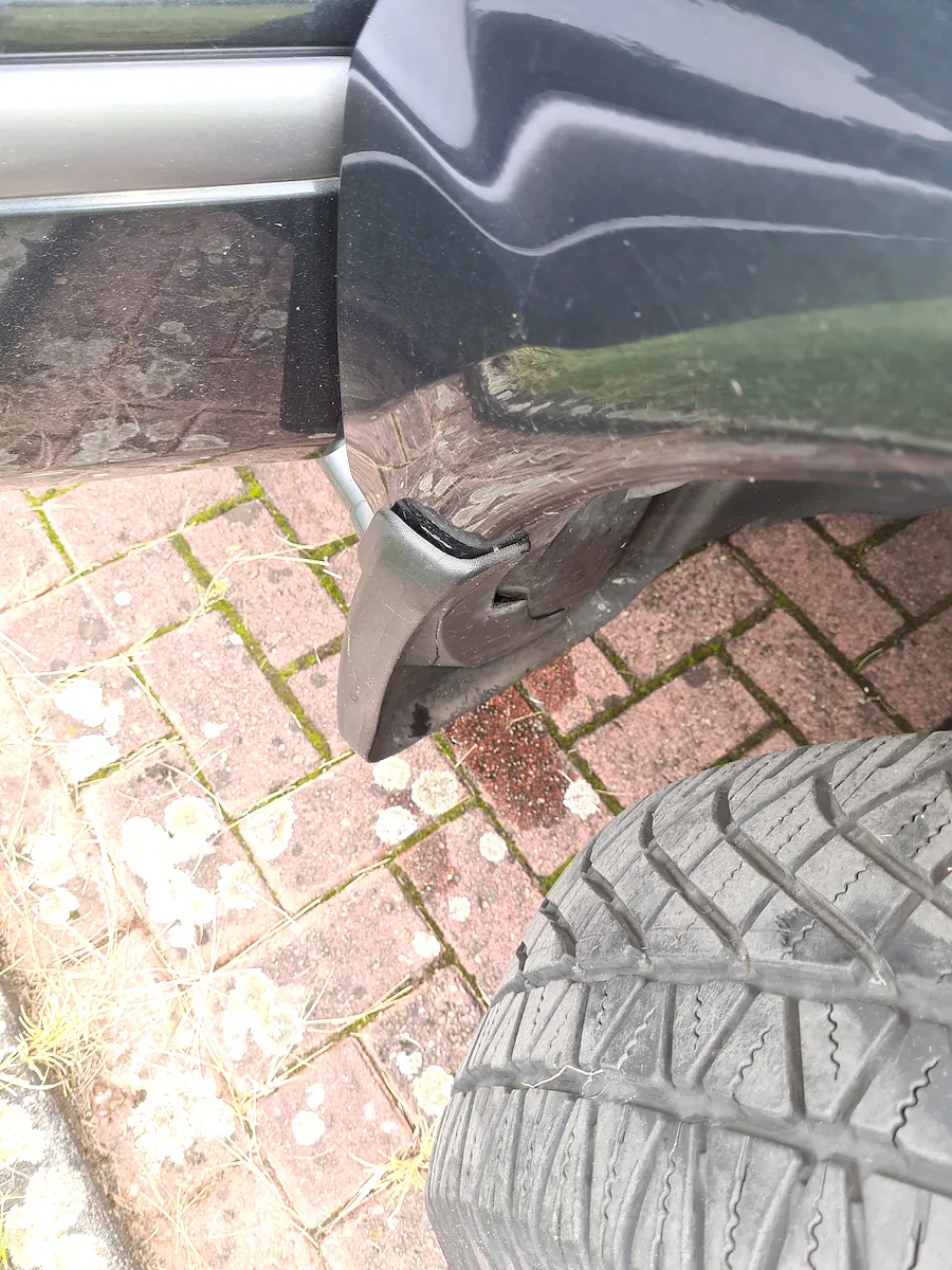

Kurzer Unfallhergang:
Der Benz steht unter meinem Carport und ich liege im Garten zum Entspannen. Plötzlich ein lauter Schlag auf der Straße vor unserem Haus. Ich denke mir nichts dabei. 15 Minuten später ruft mich ein Polizeikollege an und sagt mir, das mein Auto kaputt sei. Ich gehe raus und sehe, dass der hintere Stoßfänger ganz ordentlich zersplittert ist. Was war passiert? Ein Anwohner ein paar Straßen weiter hatte seinen kleinen Pkw-Anhänger nicht richtig eingekuppelt. In der Kurve vor unserem Haus macht sich der Anhänger selbstständig und kracht in den unter dem Carport stehenden ML. Glücklicherweise hat der Verursacher eine Nachricht hinterlassen . Schaden lt. Gutachten knapp 5000€….😳

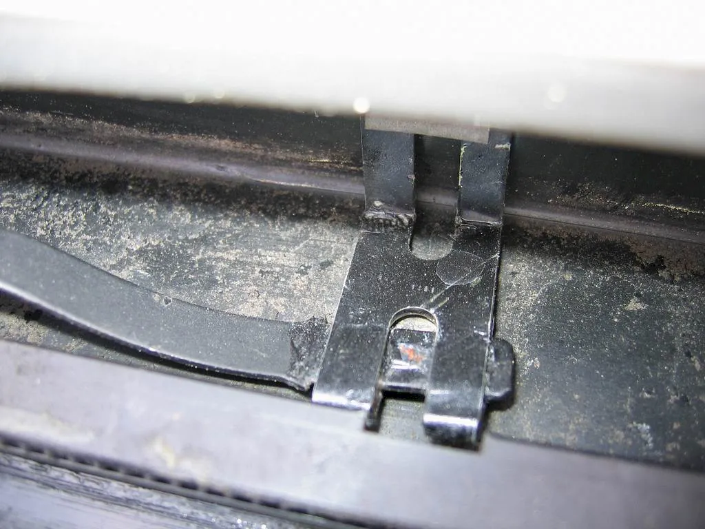

Beiträge: 22206
1. Schritt
Das Schiebedachinnenleben ist nun wieder piekfein sauber und gängig
2. Schritt die Reststücke der zerbrochenen Halterungen hab ich ausgebaut
Daraus ergab sich dieses Puzzle:
Abbruchteile unsauber.
Alle auffindbaren Teile gesäubert.<br />Das obere linke gehört nicht dazu, wie sich rausstellte.<br />Die Metallklammern oben rechts, welche ich erneut mitbestellt hatte, sind aber unbeschädigt und  wiederverwendbar.
Wie ich das wieder haltbar zusammen bekomme ist noch unklar.
Zusammengesetzt sieht das so aus.<br />Das Teil muß die Federkraft aufnehmen, weshalb kleben des Hartkunststoffs wohl nicht halten wird.
So sah die pragmatische Lösung des ehemaligen Frank045 aus:
Beifahrerseite
Beifahrerseite
Beifahrerseite
Beifahrerseite
Funktioniert hatte es. Wie lange bleibt ungeklärt.
