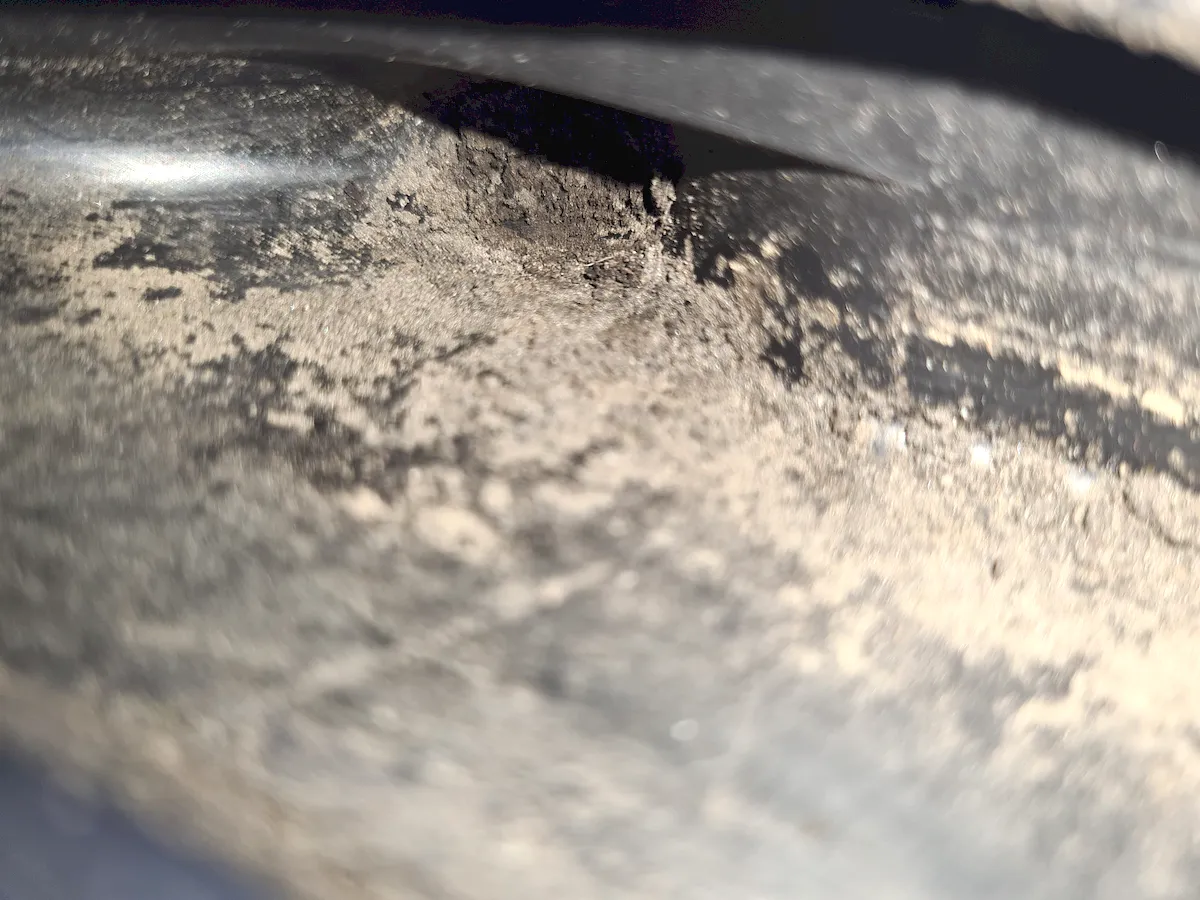

Beiträge: 22206
Mit Vor- und Nachbereitung, da für sowas ein Standortwechsel mit dem ML unabdingbar ist, hat es gestern so ungefähr 4 Stunden in Anspruch genommen.
Das kam dabei heraus:
Armaturenbrettverkleidung Fahrerfußraum
Hier ist alles intakt, wie vorab repariert
Schiebe-Hebe-Glasdach öffnen knirschte übel
und offenbare die nächste Baustelle:<br />Der Windabweiser muß erneut ausgetausch werden
Das Ablauf&quot;loch&quot; links vorne....
Das Ablauf"loch" links vorne....
...Da war einfach keines mehr!

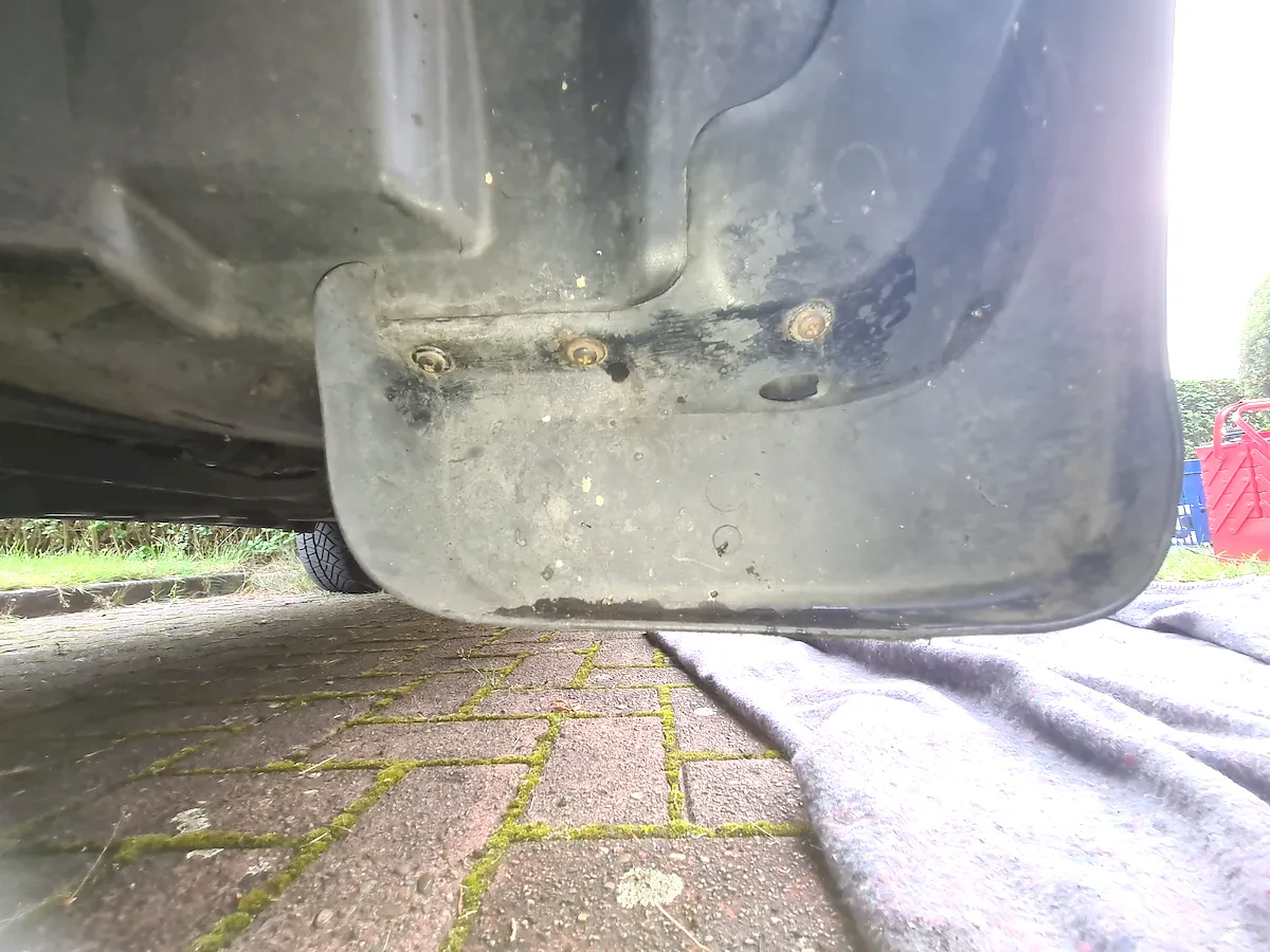

Schmutzfünger links vorne
Opps! Da hat doch wer die Wagenheberaufnahme gleich mitlackiert... :-)
Nun läuft es wieder links-...
...und auch rechtsvorne wohin es soll.
Windabweiser 2, welcher nun aufgegeben hat
Beweisfoto: Nun tropft auch unter erschwerten Bedingungen nichts mehr in den Fahrerfußraum
Die Reinigung des Ablaufs erfolge mit recht starkem Akkusauger, einem dafür extra an Lager gewesenen flexiblen Kabel und reichlich Wasser.
Beim Windabweiser sind -mal wieder- die Kunststoffhalterungen altersbedingt zerbröselt.
Da ich diese für Sicherheitsrelevant halte, werd ich keine Lösung improvisieren, wie es andere MLCDler in der Vergangenheit schon getan haben, sondern das ganze Teil neu bestellen.
FAZIT
Wer sein ML-Glasschiebdeach durch mangelnde Wartung seit Beginn der Pandemie vernachlässigt, muß sich nicht wundern dies später teuer bezahlen zu müssen.
Die Gleitschienen selbst taten es noch problemlos, dank des seinerzeit eingebrachten Schmierfetts mit Graphit.
Der Schmutz dort führt zwar zu weniger Fahrtwindgeräuschen, war aber jetzt schon eine ansehnliche Aufgabe für meinen Akkusauger. Dauerhaftes Laternenparken hat auch hier echte Nachteile.
Entsprechende Einträge in meiner Box9909_001 hab ich vorgenommen.

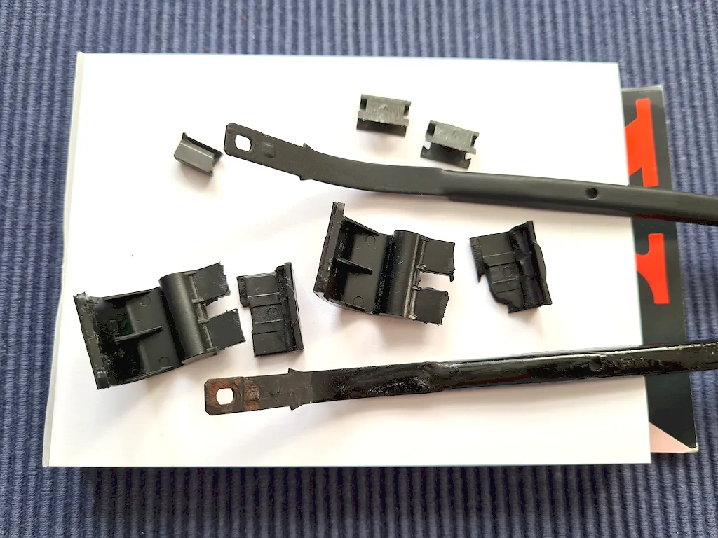

2. Schritt die Reststücke der zerbrochenen Halterungen hab ich ausgebaut
Daraus ergab sich dieses Puzzle:
Abbruchteile unsauber.
Alle auffindbaren Teile gesäubert.<br />Das obere linke gehört nicht dazu, wie sich rausstellte.<br />Die Metallklammern oben rechts, welche ich erneut mitbestellt hatte, sind aber unbeschädigt und  wiederverwendbar.
Wie ich das wieder haltbar zusammen bekomme ist noch unklar.
Zusammengesetzt sieht das so aus.<br />Das Teil muß die Federkraft aufnehmen, weshalb kleben des Hartkunststoffs wohl nicht halten wird.
So sah die pragmatische Lösung des ehemaligen Frank045 aus:
Beifahrerseite
Beifahrerseite
Beifahrerseite
Beifahrerseite
Funktioniert hatte es. Wie lange bleibt ungeklärt.

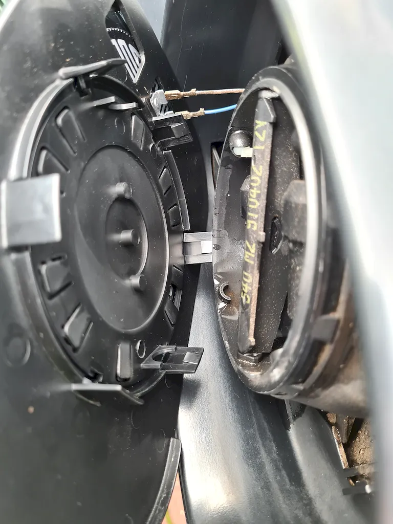

Den rechten Außenspiegel hab ich zwischenzeitlich eingebaut.
Mit der bei mir üblichen Reinigung und Aufarbeitung des Umfeldes, an das man sonst nicht rankommt.
Altspiegel von oben teilweise ausgerastet
Aha, da wohnte also die Netzverursacherin
Altspiegel kpl. ausgerastet
Neuspiegel wird montiert:<br />Richtig positioniert und eingerastet
Hatte ich schon erwähnt, daß der rechte nun noch originaler wie der ab Werk seinerzeit von MB verbaute aussieht, wie der linke Spiegel?
Tatsächlich ist dieser nur auf der Rückseite an den leicht unterschiedlich positionierten Anschlußfahnen unterscheidbar.
Nach der inneren Reinigung funktioniert nun auch das Anklappen der von mir so hoch geschätzten "Eselsohren" wieder deutlich leichtgängiger, genau wie es soll und links und rechts synchron. Spiegelglasbewegung und Heizung sowieso. :P

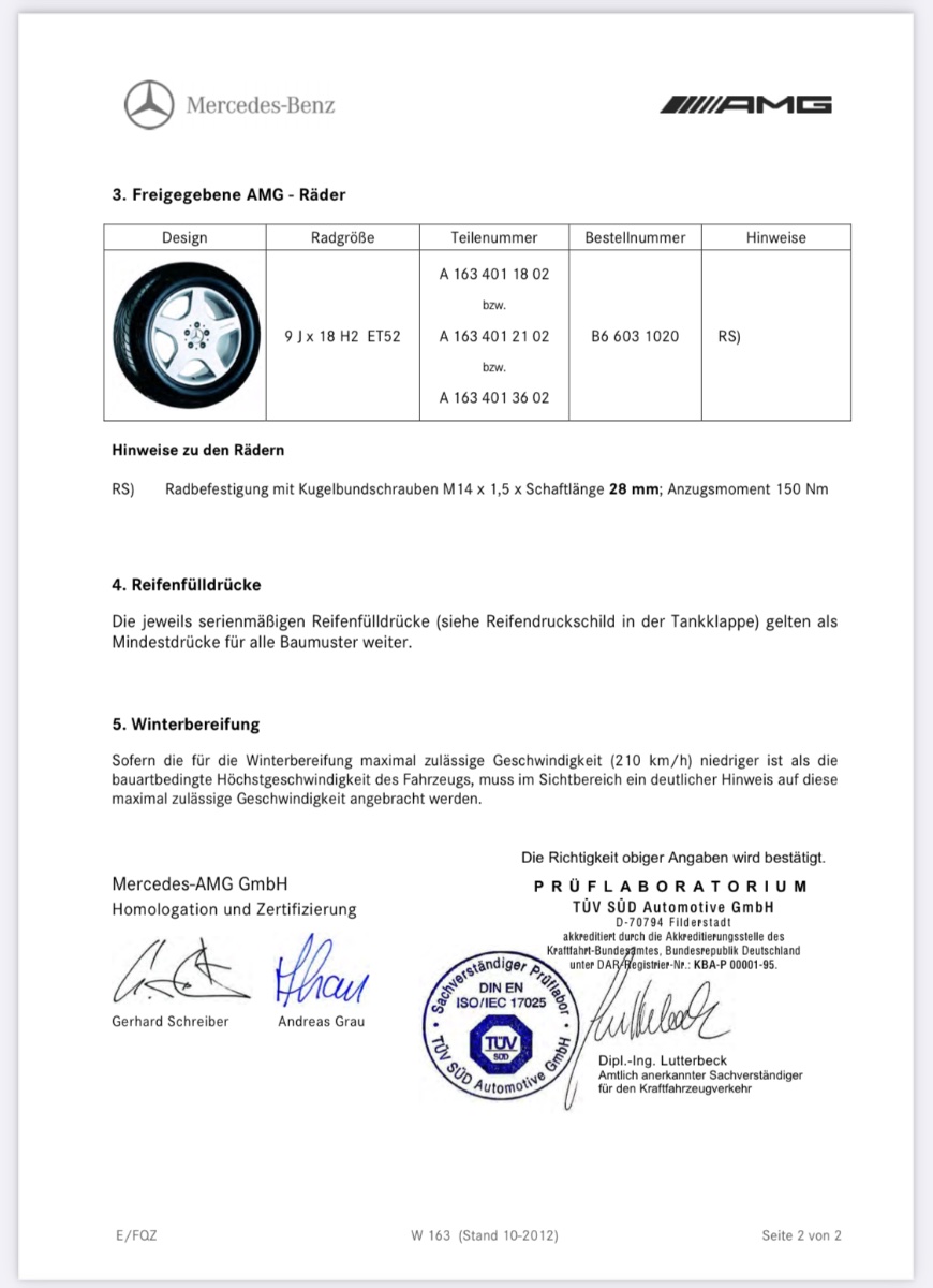

Leider ist die linke Spurstange etwas ausgeschlagen 😳.
Etwas verwundert hat mich auch noch, das der Prüfer meine montierten Winterreifen in der Größe 255/55R18 auf der originalen AMG Felge bemängelte. Die sei angeblich nicht zulässig.
Es gibt aber eine Herstellerbescheinigung aus Affalterbach, die diese Größe zulässt.
Jetzt heißt es, die Spurstange reparieren zu lassen und dann zur Nachkontrolle inclusive 5 Euro Gebühr 🤓

Aber, sind denn die ab Werk gelieferten Felgen und Reifen tatsächlich nicht direkt im Kfz-Schein eingetragen?
Erstaunlich.
Im §1 des hiesigen Felgen-Reifen-Ketten Themas gibt es direkten Zugriff auf die zulässigen Kombinationen von Felgen und Reifen.
Und...
Auch wenn es sich um Versicherungsschäden handelt, wenn Du Preise weißt, laß uns die doch auch wissen.

KJS001 hat geschrieben: 4. Nov 2023, 09:47 Ah ja...
Fotos wären schön. ;)
Erstaunlich.
Und...
Die Reparatur hat rund 5000 Euro gekostet…😳
Zu den Reifen:
Zu Anfang war die Größe 265/55R18 von MB freigegeben.
Jetzt ist diese Größe gerade für die AMG Modelle quasi nicht mehr in der richtigen Geschwindigkeitskennung zu bekommen. Daher gibt es ein Freigabebescheinigung von AMG für meine montierte Reifengröße, nämlich 255/55R18 auf dem originalen Felgen von AMG (9x18 ET 56). Hier ist explizit keine TÜV-Vorführung notwendig.
Im Fahrzeugschein ist nur die Auslieferungsgröße 285/50R18 auf den o.g. Felgen eingetragen.
Die Bescheinigung habe ich als Ausdruck vorliegen. Wenn gewünscht kann ich sie hier einstellen. 😎
Beiträge: 22206
Da die Versicherung bezahlt...
...haben die ja mal wieder maximal zugeschlagen.
5.000,-€ ist schon ganz schön heftig.
Falls Du davon eine Rechnung hast, leg die ebenfalls, genau wie die Bescheinigung für die Reifensondergröße, doch bitte mal auf einen Scanner und sende mir die Scans per eMail-Anhang.
Zwar haben wir naturgemäß nicht viele AMG-M-Klassen, dennoch würde ich die Bescheinigung zur dauernden Verfügbarkeit für die MLCDler hier in den Beitrag 1 integrieren.
Daß 255er auf Felgen für 285er laufen dürfen hab ich vorher auch noch nicht gehört.
Und, wenn Du mal Dein Telefon, welches Du ganztägig mit Dir rumträgst, mal ganz genau ansiehst, wirst Du feststellen, daß auch in Deinem ein hochleistungsfähiger Fotoapparat mit eingebaut ist.
Einfach mal ausprobieren! ...ist wirklich nicht schwer... :lol:
Beiträge: 175
Postleitzahl: D-77...
Wohnort: Mahlberg
M-Klasse / Kfz: ML 55 AMG
Beitrag von Thomas217 »
Da ich mit einer Abtretungserklärung gearbeitet habe, kann ich dir nur den Endbetrag senden.
Dazu noch die besagte Freigabebescheinigung…. 😎
Beiträge: 22206
Ahja, das ist doch schon mal informativ.
Vielen Dank!
Allerdings, durch die in der Forensoftware eingebaute Maximalgröße der Grafiken, so gerade eben lesbar.
Deshalb meine Bitte um die Originalscans oder Fotos per eMail-Anhang.
Daraus kann ich dann eine pdf machen und diese in hoher Qualität im §1 für die MLCDler auf Dauer bereitstellen.
