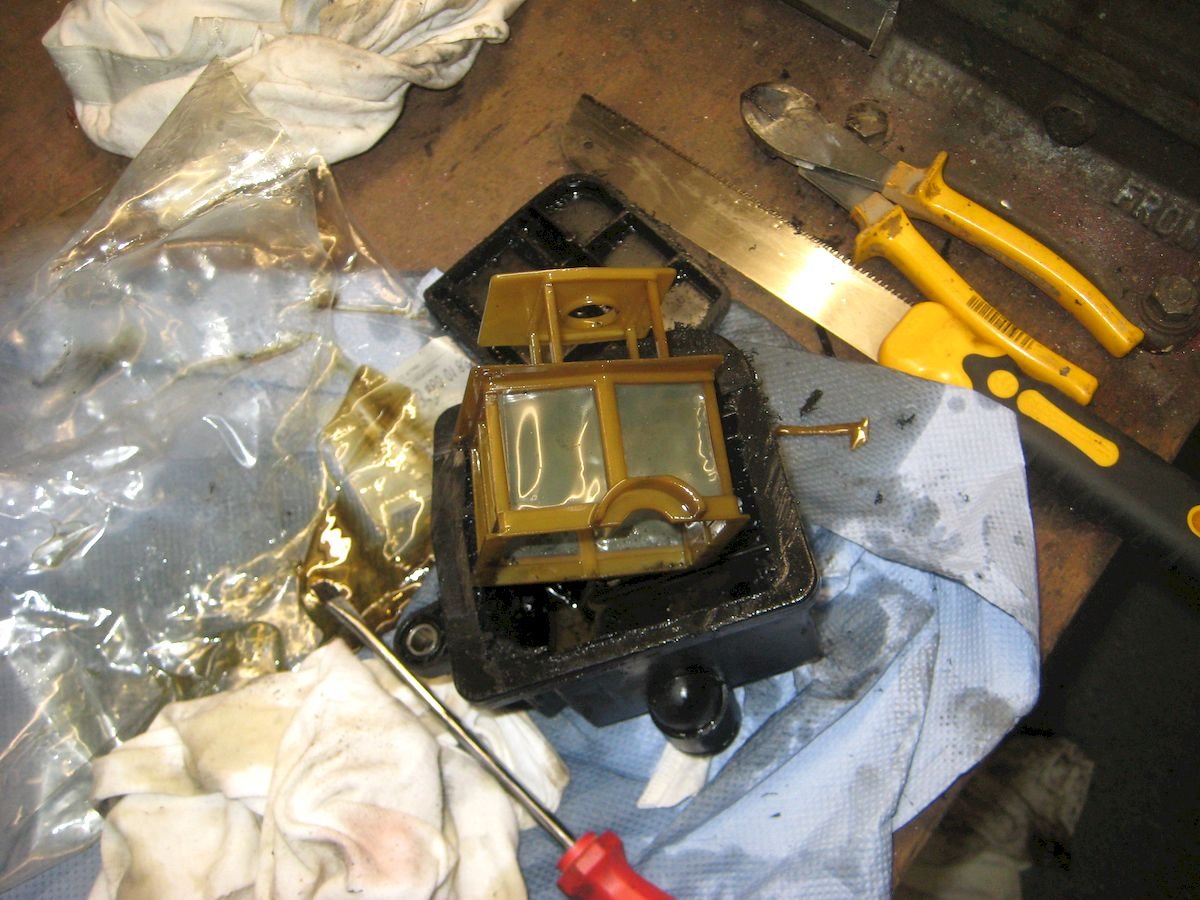

Du hast nicht zufällig Bilder von diesem Filter?
Bei mir quietscht es auch immer wieder aus dem Motorraum, und ich habe die Servopumpe im Verdacht.
Nach Deiner Schilderung kommt aber ebenso der Ölbehälter in Frage, wenn der so einen Filter hat.

Guck ich mal.
Ich mein´ich hätte welche gemacht. Ist aber schon ´ne Weile her.
Nützen tun die Fotos allerdings nichts.
Da ist nichts irgendwie reparabel oder zu pflegen oder zu warten.
Siehe dazu auch in Meiner Box9909_001 den Beitrag 101.

Bitteschöööön... ;)

wow, vielen Dank!
In Deiner Box, §101, lese ich, dass damals nicht nur der Servoölbehälter, sondern auch die Servopumpe gewechselt wurde. Und Du schreibst dort, dass der verschmutzte Filter die Fehlerursache war.
Kannst Du Dich erinnern, was der Fehler war? Auch Geräusche? Oder mehr?

Wie gesagt, heftige Geräusche als wenn der Lenkhelfölstand nicht genau stimmt.
Was ja letztendlich auch stimmt, da kein Öl mehr zum Pumpen nachkam.
Soweit ich mich erinnere...
(ohne Gewähr)
...war die Pumpe zuerst verdächtig. Die bringt ja auch ordentlich Umsatz...
Eine der leider häufiger vorgekommenen Fehldiagnosen unseres seinerzeitigen Serviceannnehmers beim damaligen MB-Haus unseres Vertrauens.
Der, wie alle mit denen ich sonst darüber sprach, hatten keine Kenntnis davon, daß sich im Behälter ein sehr feiner Membranfilter (siehe Fotos) befand.
In meiner Box gibt es ja schon den Hinweis darauf, daß es in dem Behälter wohl eine konstruktive Änderung gegeben hat. Seinerzeit war mir vollkommen schleierhaft, warum man denn darinnen kein Überlastungsventil vorgesehen hatte und den filternden Behälter in den Wartungsplan aufgenommen hat.

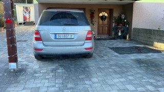

Toll - Onkel Benz hat über Weihnachten ein neues Kunststück gelernt: Sitz, Platz und gib Pfote. :shock:
Die Kiste hängt hinten runter, besonders rechts. Anscheinend ein Problem mit dem allseits beliebten Luftfahrwerk?!?Wenn ich das Autos starte, arbeitet der Kompresser und das Auto steht wieder gerade nach einer kurzen Zeit. Ist der Luftbalg eventuell kaputt oder undicht? Hat dazu jemand vielleicht eine Idee wo ich mit der Suche beginnen kann?

Aber klar.
Aber da haben wir Spezialisten, die auch vorab hier im Thema und in ihren Boxen dazu berichtet haben.
Weshalb ich mich hier erst mal raus halte. ;)

Auch ich könnte nur vom Hörensagen berichten. Daher also "Bühne frei" für die MLCDler hier, die mit ihren MLs ähnliche Probleme hatten...
