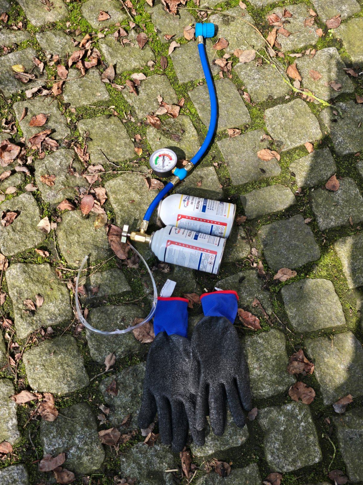

- Beiträge: 7868
Leider ist das Zeug erst heute eingetroffen. Heute hat es auch ziemlich geregnet. Da man zum Befüllen den Motor laufen lassen soll, werde ich das lieber draußen, als in der Garage machen, selbst wenn das Tor dabei offensteht. Hoffentlich wird das morgen was. Das sind übrigens zwei Komponenten: Gas und Öl separat.
20:40 Sei mal nicht so sparsam mit den Fotos. Dein "neues Mopped" macht da sicher gute und die sind auch schnell hier hochgeladen.
- Beiträge: 7868
Die Klimaanlage habe ich heute aufgefüllt und sie funktioniert prächtig. Arbeitszeit: Etwa 5 Minuten.
Geliefert wurde in einem Set Gas R134a, ein Schlauch mit Manometer zum Einfüllen des Gases sowie ein paar Arbeitshandschuhe. Zusätzlich bestellt habe ich noch Öl für den Klimakompressor, das dem Gas beigemischt wird. Zunächst muss der Anschlusspunkt am ML gefunden werden, wo das Gas eingefüllt wird. Dieser befindet sich rechts vorne an der Spritzwand zwischen Kühlwasserbehälter und Starterbatterie. Darauf befindet sich eine Abdeckkappe aus Kunststoff, die einfach aufgeschraubt ist und gegen den Uhrzeigersinn losgedreht werden muss. Dann sieht es folgendermaßen aus: Jetzt den Motor starten und die Klimaanlage auf die kälteste Stufe (blauer Punkt) stellen. Bitte Handschuhe und Schutzbrille tragen. Wenn man das Ventil nach dem Füllen von der Flasche abschraubt, tritt auf jeden Fall noch Mittel aus, das sehr kalt und auch nicht sonderlich gesund ist. Dann am mitgeliefertem Schlauch das Ventil am Knebel vollständig öffnen und dann auf die Flasche schrauben. Begonnen wird mit der Flasche mit dem Öl. Nun dreht man das Ventil vollständig zu, bis dieses den Verschluss auf der Dose durchstochen hat. Nun das andere Ende auf den Einfüllstützen stecken und einrasten lassen. Dann hält man die Flasche mit dem Kopf nach unten, öffnet das Ventil und beobachtet dabei die Druckanzeige auf dem Manometer. Wenn die Anlage leer war, passt da bequem eine Flasche Öl und eine Flasche Gas rein. Wenn die Flasche leer ist, wiederholt man den Vorgang mit der Gasflasche. Am Ende sollte die Anzeige am Manometer etwa in der Mitte des grünen Bereichs stehen. Nun den Schlauch wieder vom Einfüllstutzen trennen, den Stopfen wieder draufschrauben. Und schon wird es wieder kalt im ML, wenn es denn nur am fehlenden Gas gelegen hat und keine große Undichtigkeit vorliegt.
Kosten: Starterkit: 38,99€, Öl: 20,69€, Flasche Gas separat: 18,89€
Also eine Füllung ohne Werkzeug für ca. 40€.
- Beiträge: 20784
Hört sich wesentlich einfacher an als gedacht.
Danke für die genaue Beschreibung der Vorgehensweise und die passenden Fotos.
Hab ich richtig verstanden, daß man bei Grün auf dem Manometer den ungebrauchten Rest später nachfüllen kann?
Und, daß der richtige Anteil Öl nicht bekannt ist, dieser also auch nun auch zu groß sein kann?
Sonst wird ja, wie bekannt, mit zeitgleichen zwei Anschlüssen erst alles leer gemacht und dann der richtige Anteil Öl bei gefüllt. Soweit ich mich erinnere hat bei mir nie viel Öl gefehlt.
Öl kann ja, anders als Kühlflüssigkeit, nicht nennenswert komprimiert werden.
Der Vorgang dauerte auch immer ganz schon lang. Sicher mehr als eine halbe Stunde.

- Beiträge: 7868
Da war doch auf dem CHIO dieser Wasserkomprimierer an der Kaffeebude...
Nach Angabe des Herstellers entspricht der Inhalt der Gaskartusche 453g R134a. Und in der Ölkartusche ist außer 42g Öl noch das Äquivalent von 150g R134a drin. In Summe also 603g. Insgesamt gehören da 750g rein für eine komplette Füllung. Mit diesen jetzt 80% bin ich auf der sicheren Seite.
Ob man Reste mit zugeschraubtem Ventil lange aufbewahren kann, weiß ich nicht. Keine Ahnung wie dicht das Ventil auf Dauer ist.

Vermutlich sollte man da aber nicht erneut welches hinzufügen ohne dessen Menge zu Wissen.
Ich meine da mal was gelesen zu haben, daß der Kompressor selbst damit nur schlecht umgehen kann.
Genau aus dem Grund der Nichtkomprimierbarkeit.
Und das mit dem CHIO mußt Du den anderen geneigten Lesern vielleicht kurz erläutern.
Da gab es ein ungewöhnliches Angebot, soweit ich mich erinnere.
- Beiträge: 7868
Es gibt auch noch vom selben Hersteller Produkte, die kleine Undichtigkeiten beseitigen soll. Damit tue ich sehr schwer. Lieber einmal mehr auffüllen und wenn es mehr wird, den Fehler beseitigen, als da irgendetwas reinschütten, was dann vielleicht später Ärger macht. Manfred093
20:35 Das sehe ich ganz genau so.
Ein defekter Kompressor oder verklebte Leitungen sind wohl genauso übel wie Reifendichtmittel.
- Beiträge: 7868
Jetzt habe ich gerade noch nachgeschaut, wieviel Öl reingehört: 175ml. Beim nächsten Auffüllen würde ich allerdings kein Öl mehr hinzufügen, denn ich vermute, dass sich eigentlich nur das Gas verflüchtigt, sonst müsste man Spuren vom Öl sehen. Es wurden ja schon Versuche mit Kontrastmittel unternommen, um die Undichtigkeit zu finden, aber diese ist eben sehr klein. Es dauert 6-9 Monate, bis die Kühlleistung ausfällt. Manfred093
