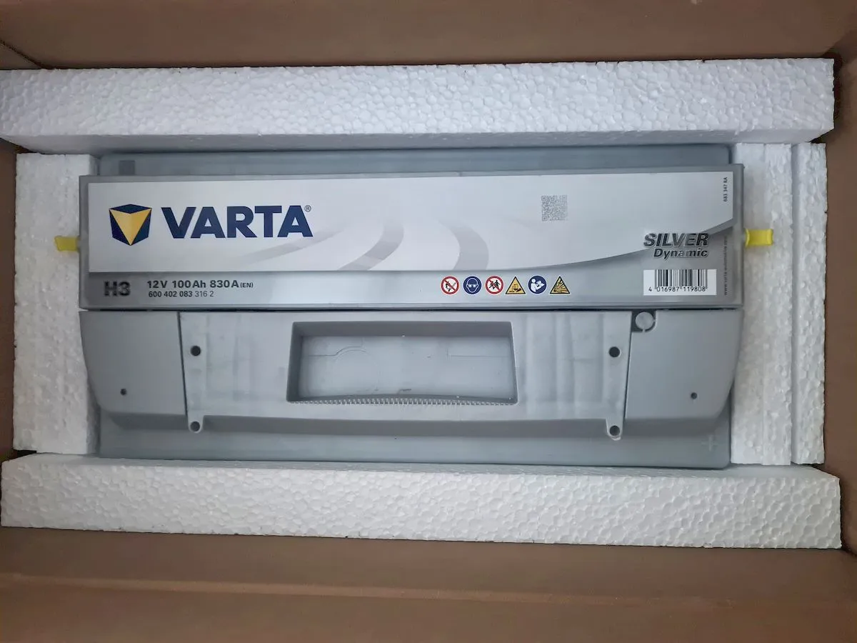

- Beiträge: 22010
Da ist sie ja, die ganze neue Energie für des
s ML
finanziert aus eingespartem Verbrauch bei Herrn
Chevaliers M-Klasse.
Nun gilt es nur noch, diesen Varta Dynamic Silver #Akku 100Ah/830A an die Stelle des leider durch Unterspannung dauerhaft geschädigten zu verbringen.
Ich werde weiter berichten, ist doch klar.
Die Lieferung per DPD erfolgte sozusagen von einem Tag auf den anderen.
Der Sendungsverfolgungsliefertermin stimmte also mal wieder nicht.
Nur gut, daß ich zu so früher Stunde schon am MLCD-Schreibtisch war.
Wer weiß, wo und wann ich das schwere Spezial-Gefahrgut-Paket hätte sonst abholen müssen.

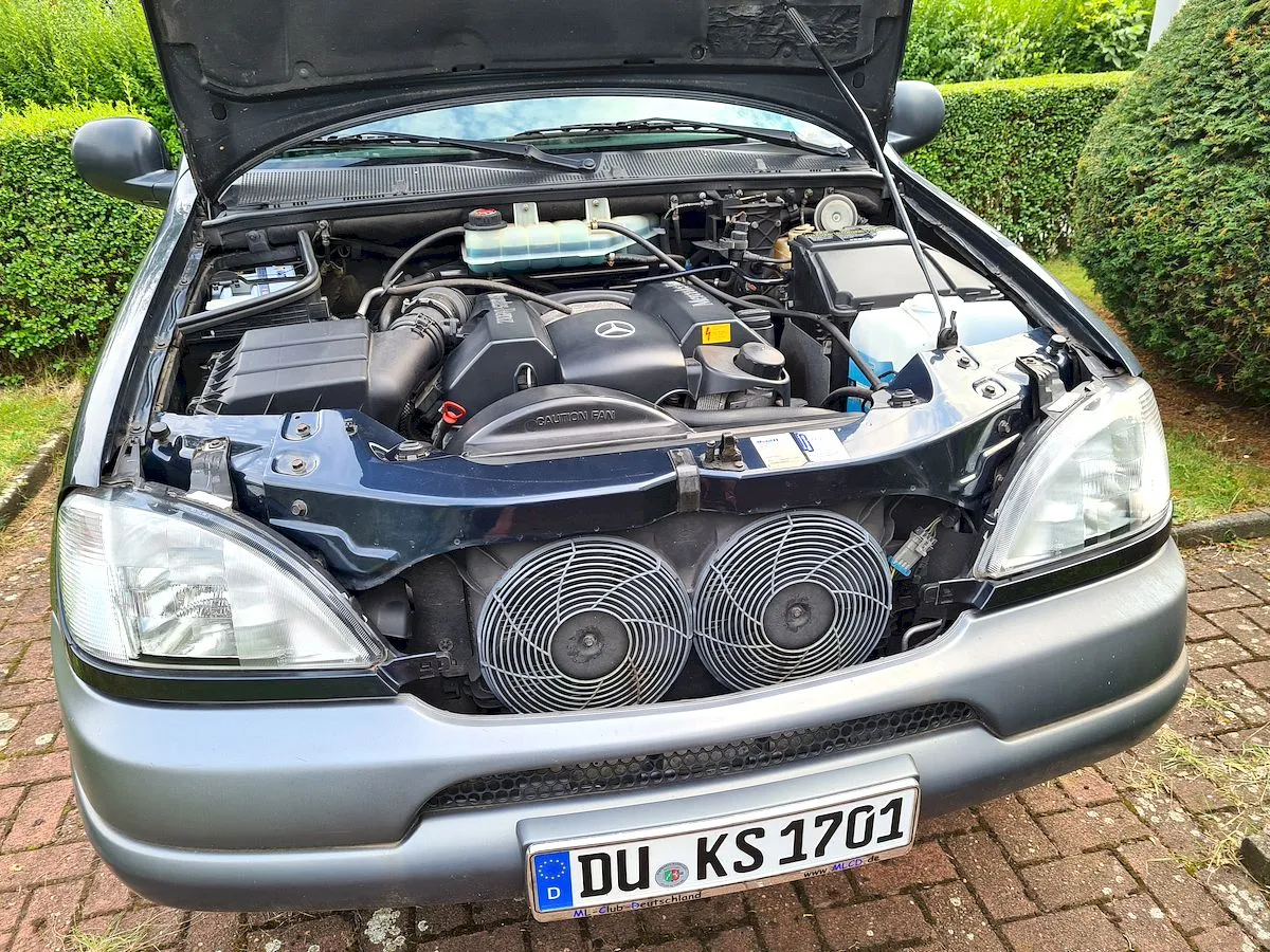

Am Tag vor dem geplanten Akkutausch hab ich schon mal vorgeguckt um bestmöglich auf die anstehenden Arbeiten vorbereitet zu sein. Dazu hatte ich den ML nur kurz umgeparkt, ihn also mit dem defekten Akku gestartet und nach 20m wieder abgestellt.
Haube auf und Akku beäugen. Nun, da ist ja eine zusätzliche gesteckte Kunststoffabdeckung über dem Pluspol, welche ich abzog und so auch den Pluspol und die Klemme darauf sehen konnte.
Hmmmmm. so hab ich die aber nicht angebracht!
Und die ist ja warm.
Und ich hatte die Karosseriereparateure noch so in den Himmel gelobt.
An den Blech und Lackarbeiten gibts auch nach wie vor rein gar nichts zu meckern, aber nun sowas.
Da hat wohl die Aushilfe der Aushilfe des Lehrlings nach den Arbeiten mal eben den ML wieder mit dem Akku verbunden. Die konischen Klemmen nur unzureichend über BEIDE Pole gestülpt und dann versucht festzuschrauben.
AUTSCH!
Das macht unkontrollierbare Übergangswiderstände und ggf. sogar Funkenflug.
Und vollkommen unklare Spannungs- und Stromschwankungen im Bordnetz.
Und ich hab über alle möglichen Ursachen gegrübelt, welche für die halbe Auslösung der Alarmanlage mit Dauerlicht im vorderen Innenraum und dann zur Zerstörung des Akkus (Tiefentladung) führte.
Alle anderen möglichen Ursachen sind damit unwahrscheinlich geworden.

vertraut auch darauf habe ich gesehen.
Und ja - die zweite kleine Batterie ist auch gut versteckt unter dem Beifahrersitz verbaut wie die große Batterie - gebraucht wird diese für den von mir so geliebten Automatikwahlhebel (am Platz des sonst üblichen Scheibenwischerhebel am Lenkrad) - der Automatikwahlhebel ist nicht mechanisch und braucht somit Strom wenn die Kiste bewegt werden muss und der Wahlhebel auf neutral gestellt werden muss. Dieser Strom kommt aus der kleinen Notfallbatterie wenn die Grosse gestorben ist
Der Batteriesucher
Ist die Varta 100 immer noch die beste Wahl?
Hatte das Vergnügen beim Autokauf 2019 zum letzten Mal. Hab mal nachgelesen in der Rubrik zum Thema Batterie - Herr
Der Batteriesucher
- Beiträge: 22010
Da ich aus ganz anderen Gründen in den letzten Tagen wieder einiges, was da so über Akkus geschrieben wird, konsumiert habe, hätte ich, außer der Bestätigung meiner Auffassung, daß Varta silver auch weiterhin meine Wahl wäre, einen Tip.
Speziell für heutige Autos, zu denen ich all unsere M-Klassen auch zähle, die länger nichts tun dürfen:
Da macht es tatsächlich Sinn eine Erhaltungsladung anzuschließen.
Viele heutige Ladegeräte können das sowieso. Uralte Geräte, ohne Elektronik, NICHT.
Denn über Monate brauchen die Autos doch immer ganz geringe Ströme und wenn Akkus nicht total neu und fit sind, erhält mal die so länger einsatzfähig.
Bei mir (Laternenparker) geht das nicht, weshalb ich etwa wöchentlich eine "Bewegungsfahrt" einplane. Etwas mehr als ´ne Runde um den Block und schon bleibt alles gut.
Und die W163-MLCDler: Einmal monatlich die Untersetzung (LowRange) einrücken lassen erhält auch deren Funktionalität ohne weitere Wartung oder gar Reparaturen.
Euch allen einen schönen Tag!
